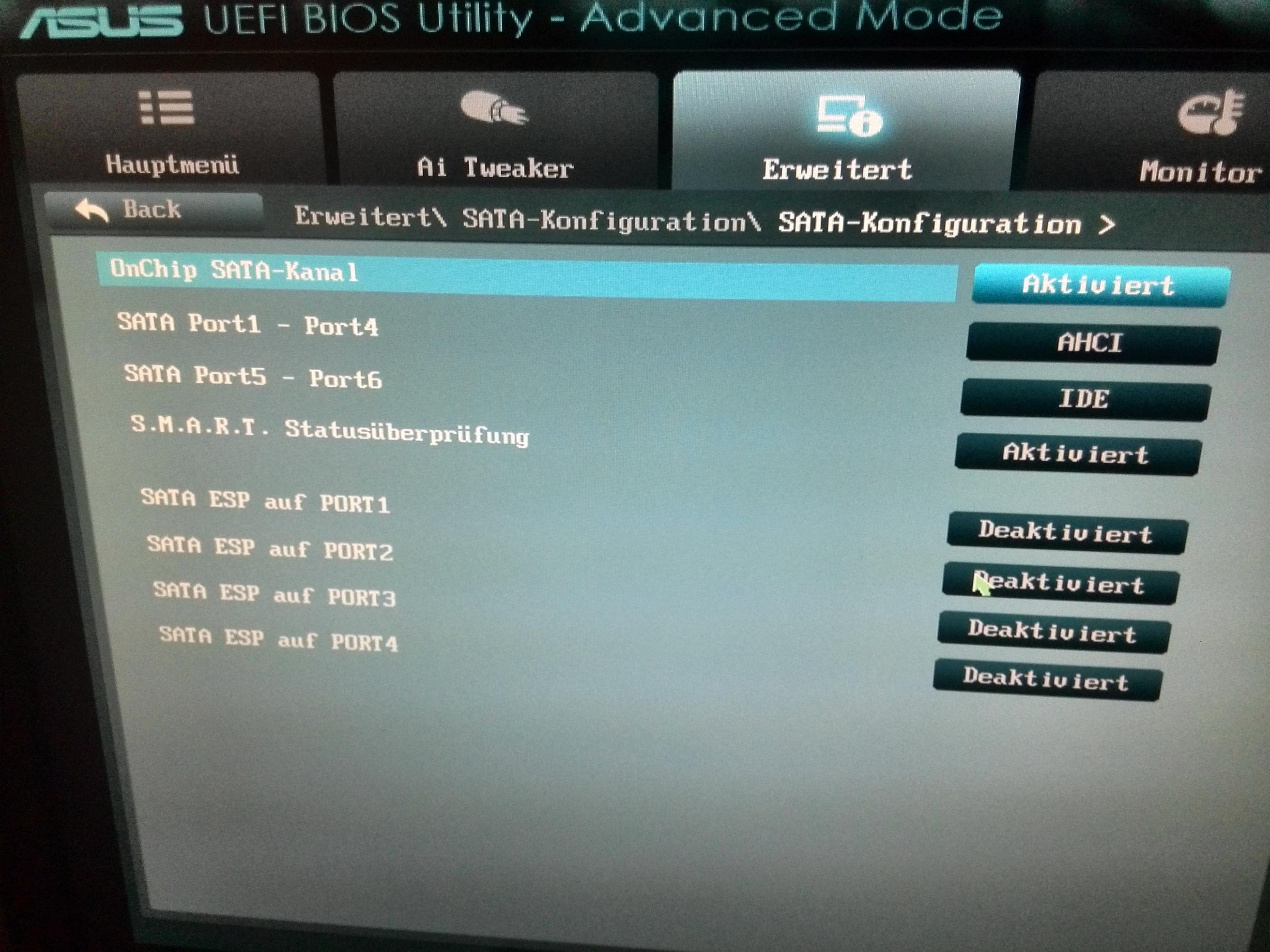

hast du im bios unter sata den einstellmöglichkeiten ?
also so sieht das dann in etwa aus jedes bios kann natürlich anders aussehen oder diese funktion garnicht haben ( mein board aus der sig hat das zb garnicht mehr )
