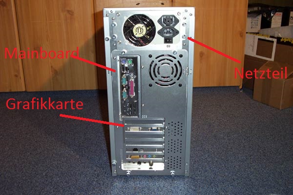

und ja das ist dein mainboard mit dne usb anschlüssen ;)
hier mal bild für anfänger ;)

Das ist kein "Gehäuseanschluß", das ist schlicht und einfach eine separate Grafikkarte, deren Anschlüsse da hinten rausschauen.
Die Anschlüsse am Motherboard sind für die "Onboard-Grafik" bzw. iGPU.
Normalerweise wird die iGPU-Grafik abgeschalten, sobald eine separate Grafikkarte eingesteckt ist. Es gibt auch Boards bei denen das parallel betrieben werden kann, sollte das Handbuch verraten, ob dem so ist. Kommt natürlich auch drauf an, welcher Prozessor bei dir verbaut ist. Wenn, dann ist die "Onboard-Grafik" im Prozessor integriert, also eine iGPU (intergrierter Grafik-Prozessor).

Sorry habe mich falsch ausgedrückt. Ja Ich habe einen DVI Anschluss jedoch mein Monitor nicht. Ich wollte einen HDMI Anschluss hinzufügen.
ähm was? Bitte drück dich mal richtig aus. Die Grafikkarte hat zwei DVI-Ports, ein VGA-Port und ein HDMI-Port.

Hast du dir dein Bild auch mal selber angeguckt? Da ist groß und fett ein HDMI Anschluß zu sehen...
VG,
Mad
vielen Dank für die Antwort. Ich habe den HDMI Anschluss bisher immer übersehen. Tut mir Leid für diesen unnötigen Thread. Vielen Dank es klappt endlich :stock::stock:
