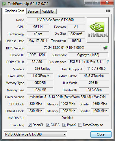

Was sagt denn GPUZ bei dir?

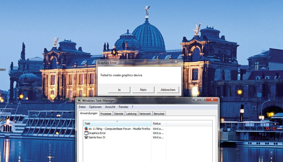

Nun ja, es ist die einzige systemanforderung die ich nicht erfülle. sowas hab ich bis jetz bei keinem spiel gesehen aber anscheinend unterstützt SR4 dx9 nicht mehr?! in der minimum anforderung wird klar dx 10 verlangt..
Ausserdem schmeißt es mich beim starten des spieles sofort aus dem spiel und eine englische meldung erscheind die wohl auf deutsch so etwas bedeutet wie "kann grafik nicht erzeugen"

Um es nochmal zu wiederholen, es handelt sich bei dir um ein reines Software bzw. Treiber-Problem. Deine Grafikkarte kann DX11 und Windows7 ebenfalls, mit dem Mainboard und der CPU hat das nichts zu tun.
Ich an deiner Stelle würde den Grafiktreiber samt "GeForce Experience" mal komplett deinstallieren. Danach ganz normal den neusten Nvidia Treiber manuell installieren (ohne GeForce Experience). Aktueller stabiler Nvidia Treiber ist: GeForce-Treiber 320.49 WHQL (4. in der Liste): https://www.computerbase.de/downloads/treiber/grafikkarten/nvidia-geforce-treiber/
