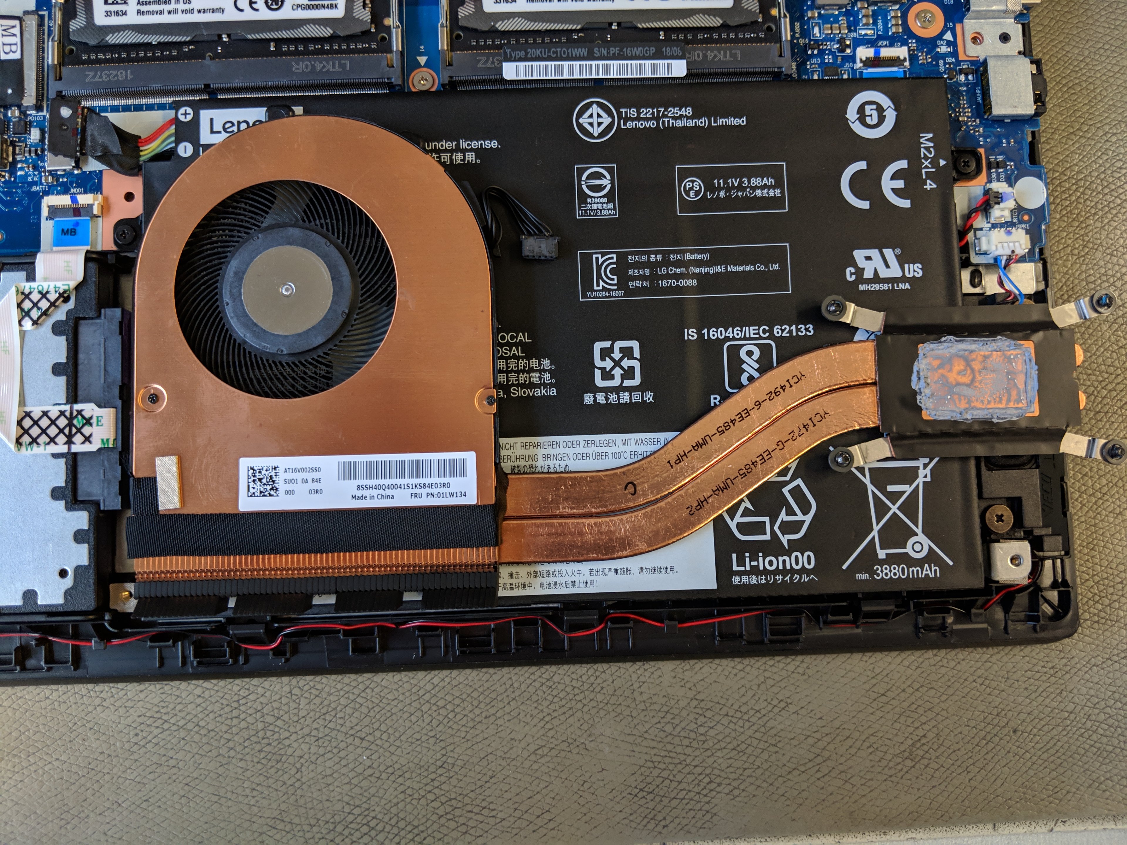

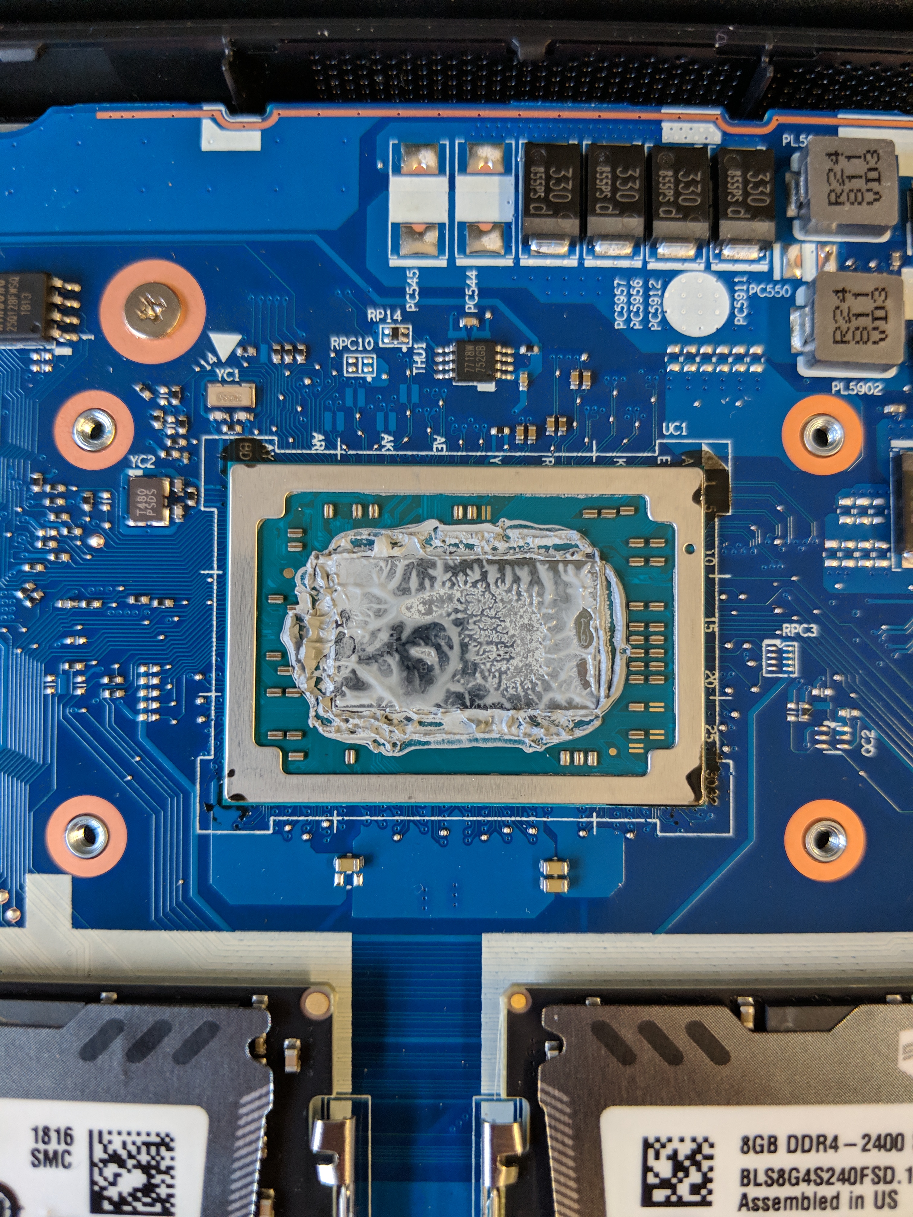

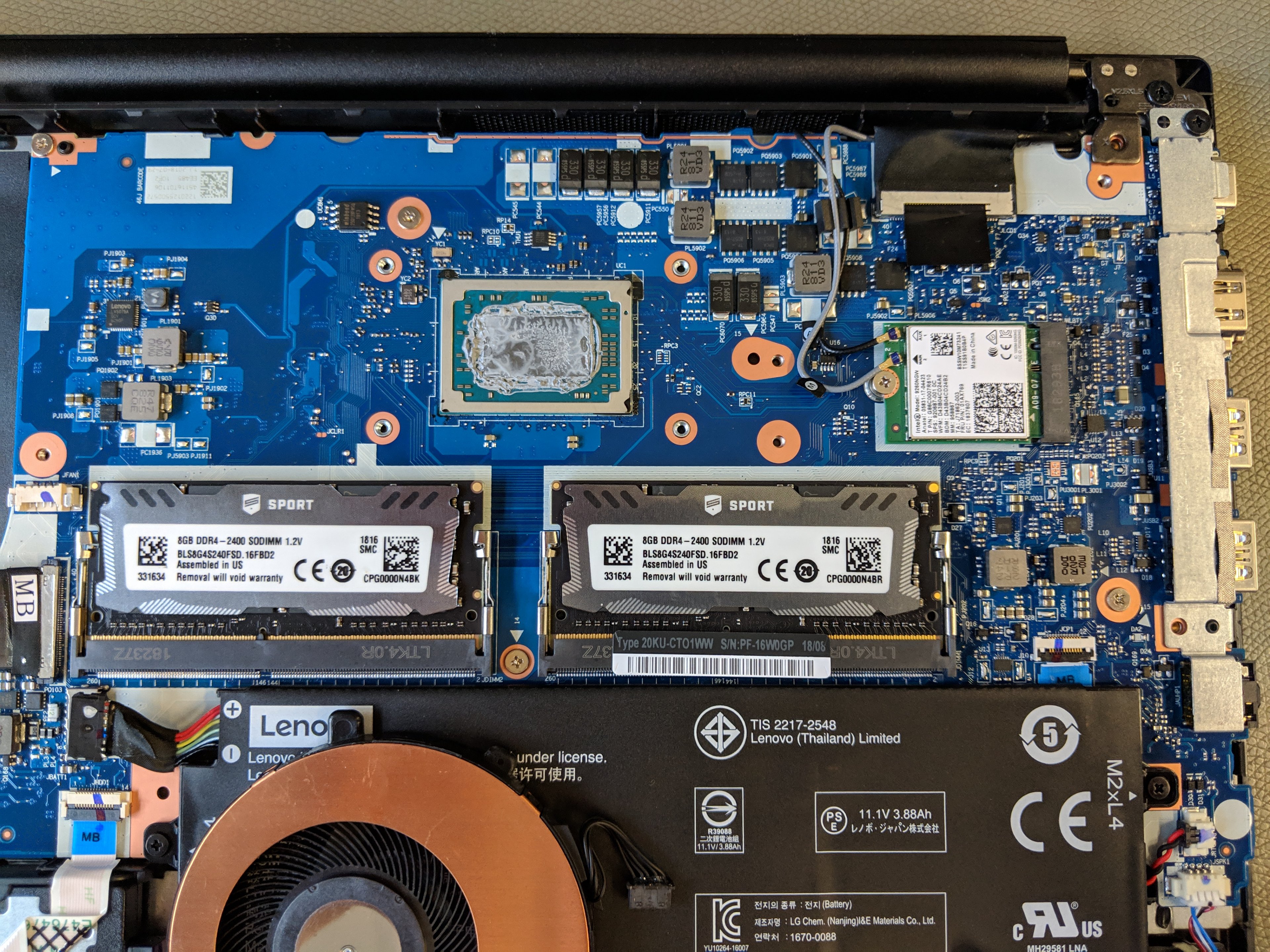

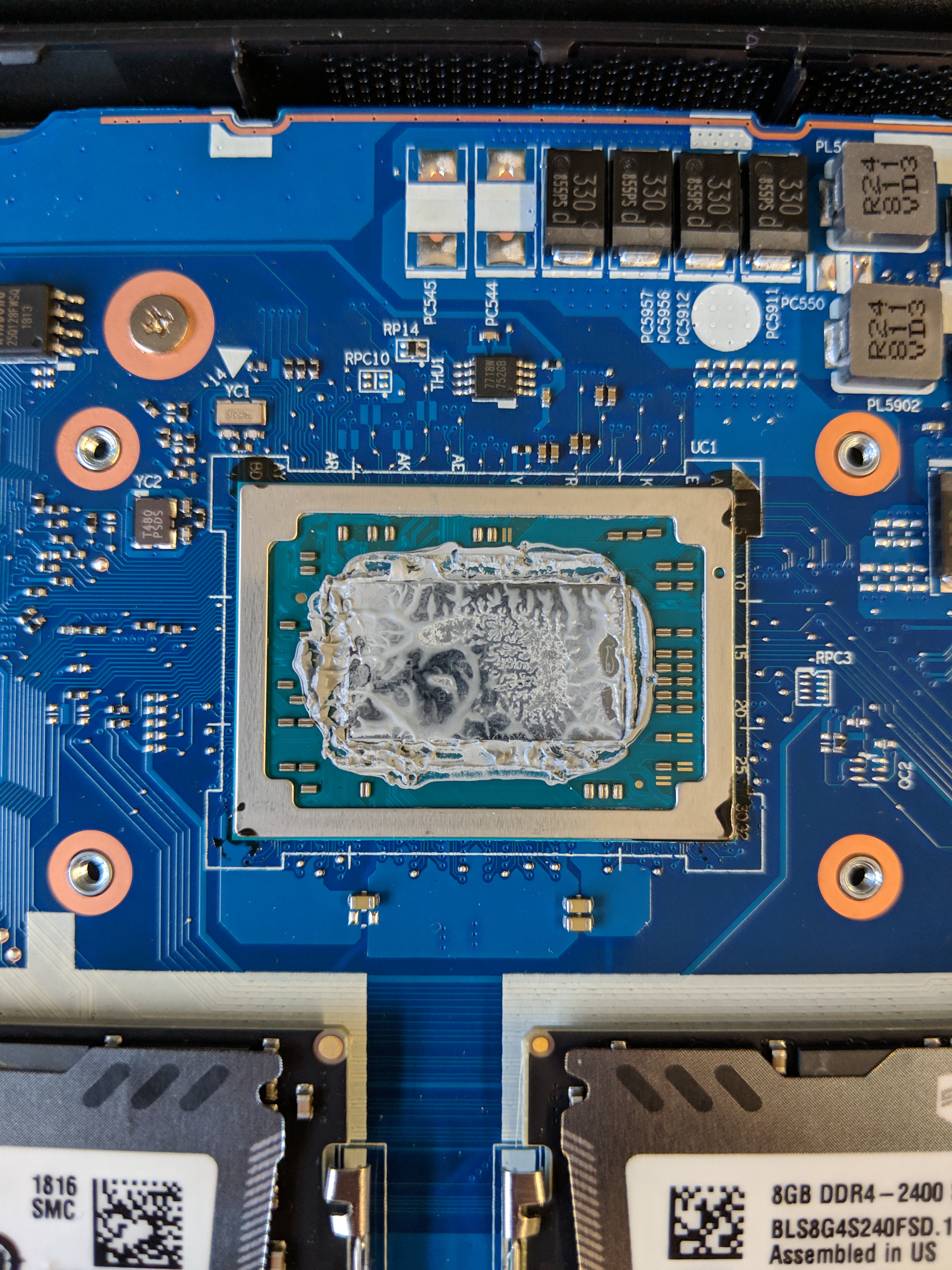

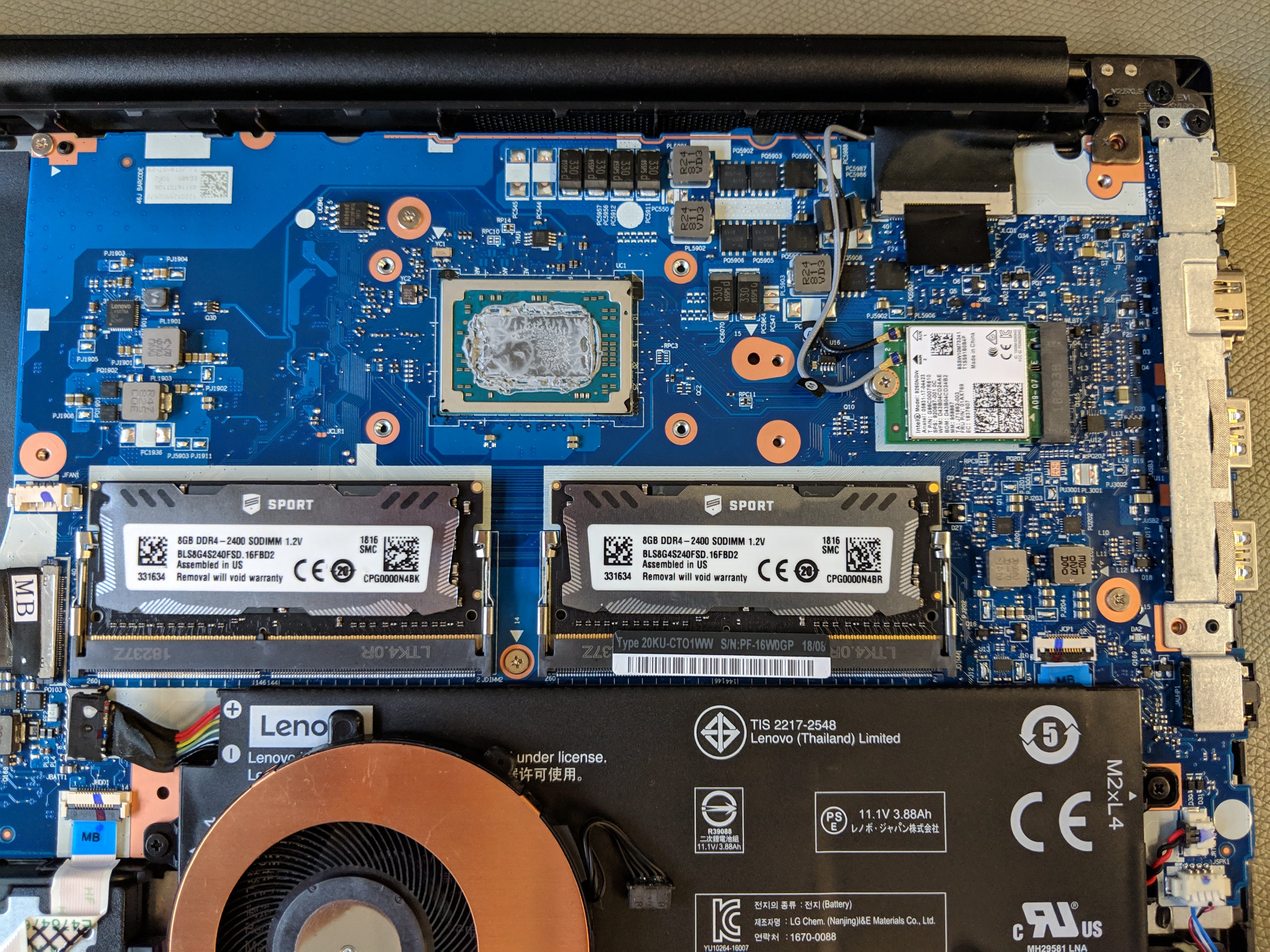

Ich habe heute meine Wärmeleitpaste ausgetauscht (Noctua NT-H2) und in dem Zuge gleich die WLAN/Bluetooth Karte gegen die Intel 9260, hatte öfter trotz richtigem runterfahren nach dem Start keine WLAN Verbindung und in regelmäßigen Abständen keine Verbindung zu meiner Bluetoothmaus. Leider sind beim öffnen zwei kleine Nasen abgebrochen, obwohl ich mit dem iFixit Tool ganz vorsichtig drumrum bin. :heul:Die Spaltmaße haben sich aber nicht wirklich verändert.

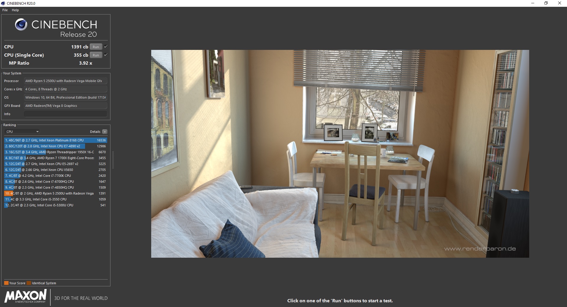

In Cinebench hat der WLP Tausch überhaupt nichts gebracht. Die aktuellsten Treiber hab ich drauf. Leider habe ich die Temperaturen vorher nicht gemessen. Mit dem Ryzen Mobile Master habe ich dann mit deinen Einstellungen (@Quade) auch ca. 10% Leistung mehr gehabt. Nach 5 Durchläufen kommt die CPU dann aber an die 90°C und throttled.
Ich hab dann mal ein Bisschen 4k Videos gerendert und die Regler auf 30W geschoben, dann pendelt sich die CPU bei ~83-84°C ein bringt durchgängig 2,85-2,94GHz. Natürlich ist jetzt Winter und die Umgebungstemperatur liegt bei 22°C. Im Sommer, wenn gerne mal 27°C sind, müsste ich mal ausprobieren, ob es dann auch noch so schön schnuckelt.
Stock habe ich im IDLE ~38-40°C und unter Volllast ~74-75°C.
Die Tage werde ich noch einmal drauf achten, ob der Lüfter beim normalen Surfen weniger anspringt oder ob sich da nicht viel geändert hat.
(Laptop stand bei den Tests ganz normal auf dem Tisch ohne Erhöhung oder ähnliches, was bessere Frischluftzufuhr ermöglichen würde.)
Die Aktuellen Treiber sollen ja auch mehr stabilität bringen und nicht höhere Leistung ;)
Hier mal ein kleines Video warum du mit den neuen Treibern keinen Unterschied siehst:
