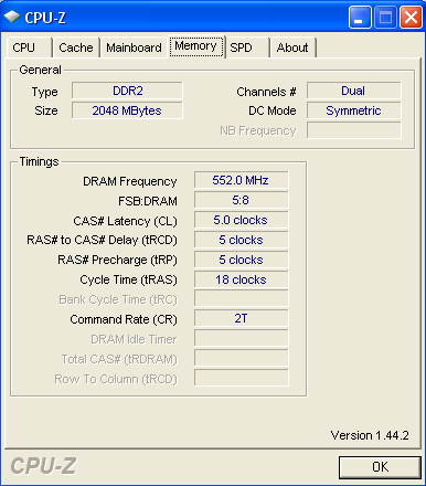

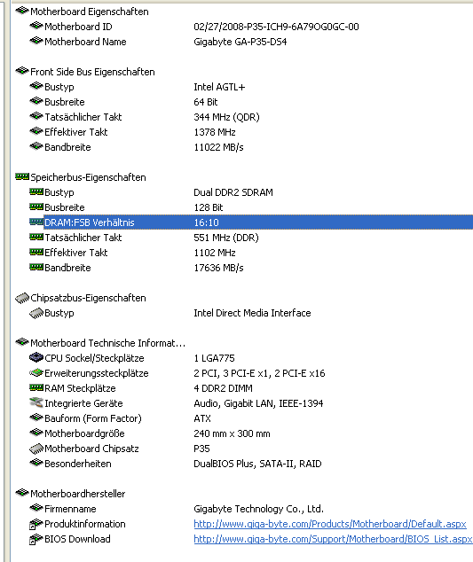

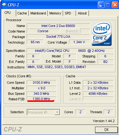

Hi,
mein E6600 schaft nicht die 3,2 GHz. Habe ihn übertaktet und wenn FSB auf 356 steht zeigt mir Prime95 nach wenigen Minuten Fehler auf dem zweiten Kern. Mit 345 geht alles stabil.
Bin neu auf diesem Gebiet und möchte gerne von klügeren Köpfen hören ob ich ihn auf 3,2 GHz mit meiner Hardware stabil bekomme?
Was muss man da im BIOS einstellen?
Hier habe ich mal die Screens von CPU-Z:
Danke euch ;)

Kann es vielleicht sein, dass es doch am RAM liegt? Keine Ahnung, aber machen diese 1066er auch die bei dir anliegenden 1104 MHz mit?
Kann sein das du recht hast, dann müßte der Ram-Teiler runter, wenn das Powerchips sind sind die da schon an der Grenze weil dann auch eine Spannungserhöhung nichts mehr bringt.

Liegt wohl doch erst mal am Speicher, wenn du +0,15V gibst sind das real unter 2V Spannung die anliegen, bei 1100 wundert es mich das du überhaupt in Windows gekommen bist, zeigt aber das der Ram sehr gut ist. Sollte trotz des Senkens des Speicherteilers weiter Prime Fehler zeigen wirst du wohl an einer Manuellen Einstellung der CPU-Spannung nicht vorbeikommen. Alternativ kannst du auch die Load Line Calibration aktivieren, die verhindert ein Absinken der Spannung unter Last, fehlt allerdings bei dir in den BIOS-Einstellungen die du gepostet hast, muß aber mit dem F12 vorhanden sein. Wenn der Rechner jetzt stabil mit den gewünschten 3,2 GHZ läuft kannst du allerdings deine aktuellen Einstellungen einfach beibehalten.
Gruß
P.S. System Memory Multiplier 2,0= 1:1

Also der Speicher verträgt auch 1104 MHz, allerdings mit nem FSB von 333 bis 345Mhz. Wenn ich weiter mit FSB gehe zeigt Prime fehler auf dem zweiten Kern.
So wie ich das sehe, muss bei mir der RAM Teiler auf 1:1 stehen, sonst ist das System instabil jenseits der FSB 345.
Habe jetzt den Multiplikator auf x8 gestellt und FSB auf 400, den RAM auf 1:1, läuft jetzt mit 800MHz Prime stable. Die CPU hat die 3,2 GHz erreicht und ist stabil.
