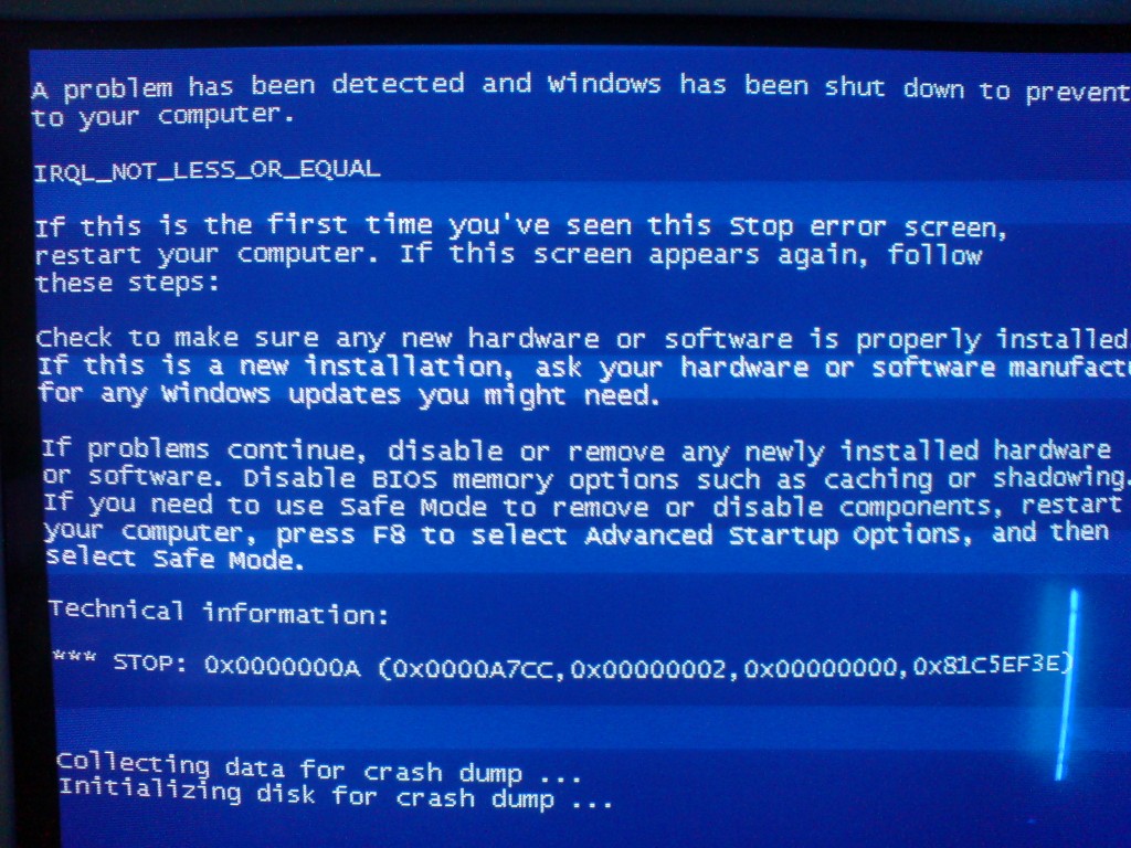

Also beim Start mit 1,27500 V kam ne Fehlermeldung. Habe da auch eine Foto von gemacht. Weiß jemand wie ich das hier online stelle ?

Da ist die Meldung
Hmm, die Meldung würde ich erstmal ignorieren und versuchen, den Rechner nochmal zu starten!
