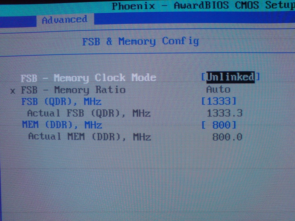

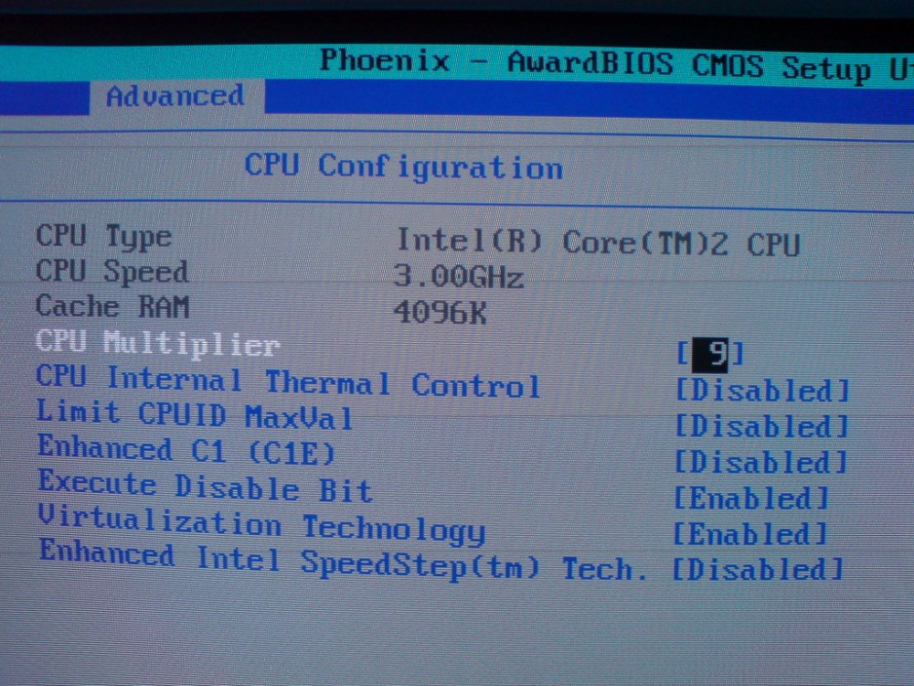

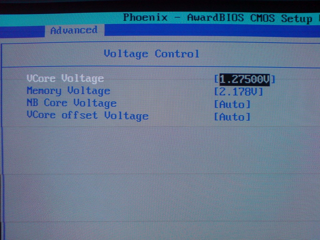

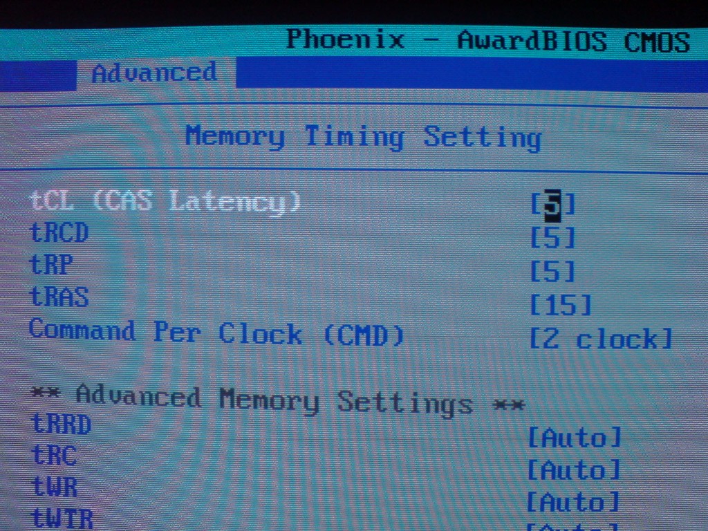

Hier mal die wichtigsten Screens ausm BIOS. Hoffe das euch das weiterhilft.

OK, das sieht für mich soweit schonmal ganz gut aus.
Ich würde jetzt noch die RAM-Spannung auf AUTO setzen.
Die Kiste sollte zumindest sauber hochfahren.
Kann sein, dass du unter Vista aufgrund geänderter Hardware (auch Einstellungen) nen Bluescreen bekommst. Wie schon beschrieben, würde ich mir da aber keinen Kopf machen sondern den Rechner einfach nochmal normal starten.
Sage mal bescheid, ob das klappt!
Gruss,
Stephan
/edit: Wenn der Rechner dann immer noch nicht richtig läuft stelle FSB-Clock-Mode auf linked und gebe dem RAM über den Teiler weniger MHz.
Ich glaub's nicht. Mit 1,27500 V startet er ganz normal. Endlich hat's geklappt. Dann kann ich jetzt mal probieren den Ram einzustellen. Wunderbar Danke.

Wie sind die Temps etc. Für 3GHz sind 1,275V eigentlich schon recht viel!

Desweiteren würde ich jetzt noch testen, wie weit du mit der VCore runtergehen kannst. Ich kann mir nicht vorstellen, dass der Rechner bei weniger VCore gar nicht mehr startet.
muss ich steaphan rechtgeben, 1,275 ist schon recht viel,
meiner packt die 3ghz mit unter 1,2V, entweder
hast du verdammt pech oder hast was falsch eingestellt.

Bin gerade mit nem Notebook online. Werde auf jeden Fall noch schauen wie weit ich mit der Vcore runter bzw. den Prozzi hoch schrauben kann. Eine Frage noch. Soll ich auf jeden Fall nen Ramteiler reinhauen oder lieber auf Auto lassen ?
Vergiss es das liegt am Board ist ein sch*** Asus hatte das selbe Problem mit meinem alten Board sobald der Fsb über einem gewissen Wert war war Ruhe jetzt hab ich nen Gigabyte Board und siehe da der selbe C2D schafft Problemlos 3Ghz und mehr.
Liegt bei 100 Mhz und LDT ist auf 5
Das musst du alles ausprobieren und testen. Ich habe mein RAM auf unllinked und 800MHz/Auto eingestellt. So kann ich mit dem FSB die CPU beliebig übertakten ohne, dass ich auch immer den Takt für das RAM anpassen muss. Ist halt die bequeme Lösung :) Die Dinger laufen dann immer mit ~395MHz und ich muss auch nicht an der RAM-Spannung rumfummeln!

meiner bei 3ghz hat genau 1.24 vcore, und alles paletti. wenn ich haber auf 3.25ghz gehe, bekomme ich sofort fehler bei prime
Ich hatte meinen E6600 auch auf 3GHZ übertaktet mit 1,3625 VCore der lief ein paar Tage gut und ich hatte auch ein paar Stunden Dual Prime angehabt. Aber nach einigen Tagen bekam ich Bluescreens und Abstürze.
Die Standardspannung ist doch 1,35V oder? Wie kommt es dass der Prozessor bei euch übertaktet mit weniger auskommt?
Im Moment habe ich meinen Prozessor immernoch auf 3GHZ laufen, jedoch mit AUTO Spannung. Sollte ich es eventuell auch mal mit weniger Spannung ausprobieren?
