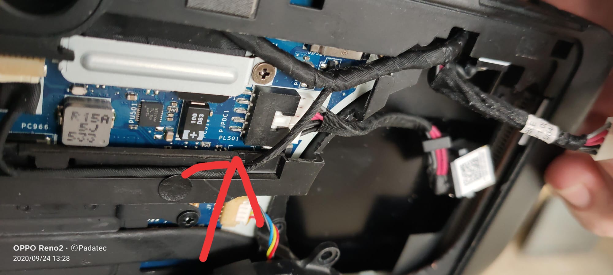

Unsere erste Vermutung lag auf der Netzteilbuchse. Kurz hinter der Buchse schwankt die Spannung zwischen 0,2V und 2,00V. Nach dem Tausch der Netzteilbuchse hat sich dies jedoch leider überhaupt nicht geändert.

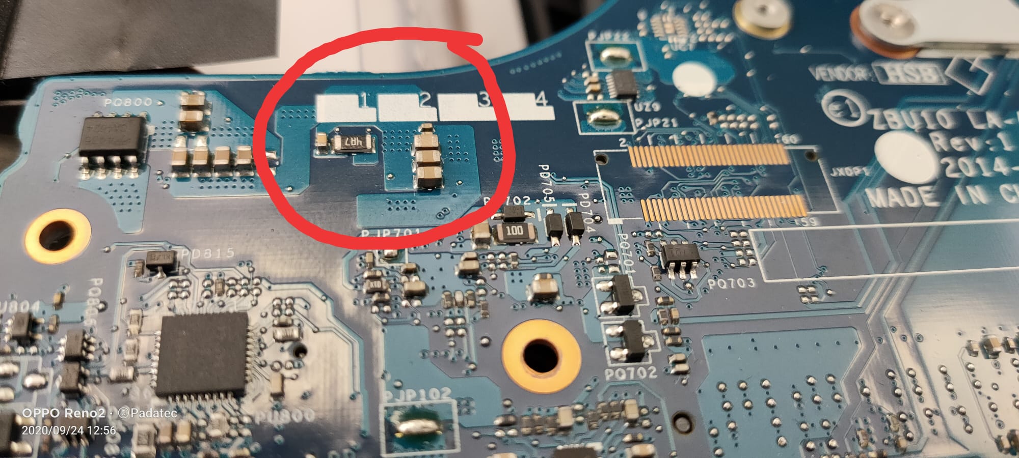

Deshalb sind wir weiter auf die Suche gegangen und sind auf ein Teil aufmerksam geworden welches sich sehr schnell erhitzt. Nach dem der Laptop am Netzteil hängt wird das Teil nach ca 30sek schon über 90 Grad heiß.

Pfeil: Ort der Messung der Spannung
Kreis: Ort der Messung der Temperatur

Was du eingekreist hast, zumindest die rechten Teile davon, sind Kondensatoren. Wenns da heißt wird, wird einer davon ein Kurzschluss zu Masse haben. Deswegen zieht es dir auch die Spannung runter. Würde den Laptop zur Reparatur einsenden, falls er das noch wert ist.
danke für die Antwort! Ich habe mir schon fast so etwas in der Art gedacht. Klingt aufjedenfall logisch!
