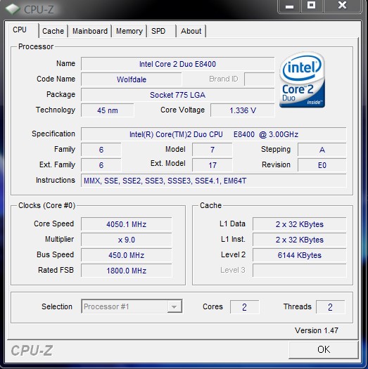

ich würde gerne wissen ob es Nachteile gibt wenn ich die VCore auf auto lasse, die hat unter last max 1.34 V ich lasse grad Prime noch laufen der Takt meines E8400 ist grad bei 4050 Mhz und Temp geht nicht höher als 58-59 C°
btw ich bin nicht so erfahren wenn es ums übertakten geht :D
ja, liegt bei 1.336 V unter last
ne VDrop sagt mir nichts, aber ich google schnell mal danach :p

Hey, danke für die Antworten und die Links,
ich habe die VCore jetz auf Manuel umgestellet und es läuft grad mit 1.33 V (werde es mit weniger auch versuchen)
wenn ich es richtig verstanden habe, dann habe ich einen Vdrop von 0.008 V was gut sein sollte oder(oder sind es 0.016 V)? im idle zeigt CPUZ 1.320 V an und unter last 1.328 V und dann wieder idle 1.320 V :D

so hab es jetz auf disable und jetz ist die VCore idle ->last -> idle : 1.312 -> 1.288 -> 1.312
