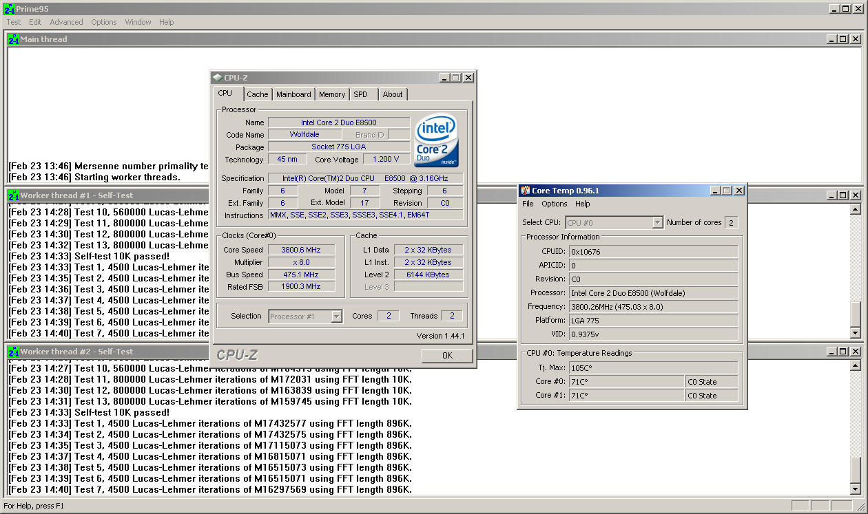

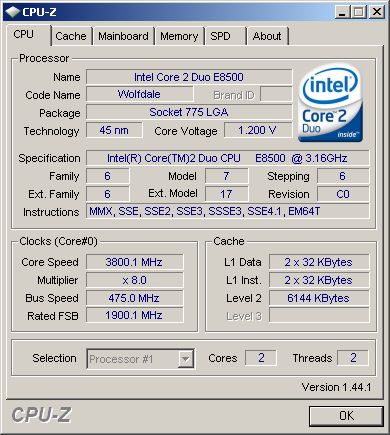

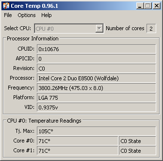

Und übrigens warum soll der CPU bei 1,2V 70°C bekommen wenn mein E6750 bei 1,45V 58°C bekam.
@Calimero77
Vielleicht weil dein E8500 eine VID von nur 0,9375 V hat?
1,2V sind ja dann immerhin 0,26V Spannungserhöhung gegenüber der VID.
Liest man ja öfter das CPUs mit einer niedrigen VID dazu neigen, wärmer zu werden.
Außerdem finde ich 71 Grad Coretemps. bei einer Tj.Max von 105 Grad nicht außergewöhnlich hoch.
