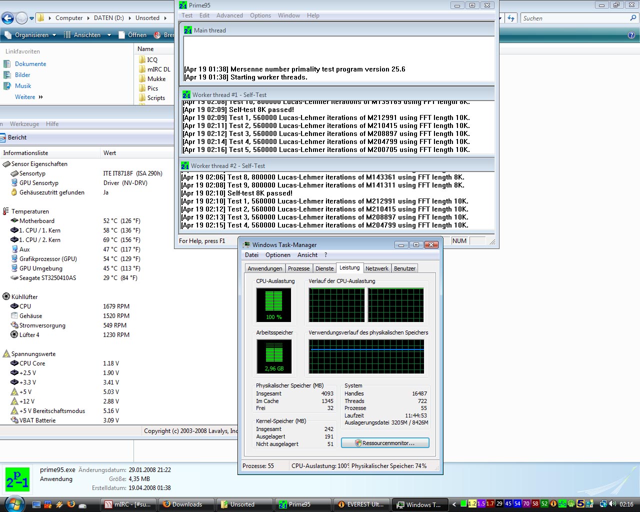

besitze nun auch endlich einen E8400 - und ich vermute, dass Everest (4.20.1170) auch bei mir die Temperaturen falsch ausliest (s. Screenshot). Ich bezweifle, dass wenn ich 10°C abzieh ich die reale Temperatur (z.Z. noch Boxedkühler) habe - das wäre ja dann ~32°C und ~43°C. Aux ist vermutlich mal "CPU".
Nicht über den CPU-Multi wundern (EIST).

Hab mal Prime für ~40mins laufen lassen. Ergebnis @ Everest siehe Screenshot.
