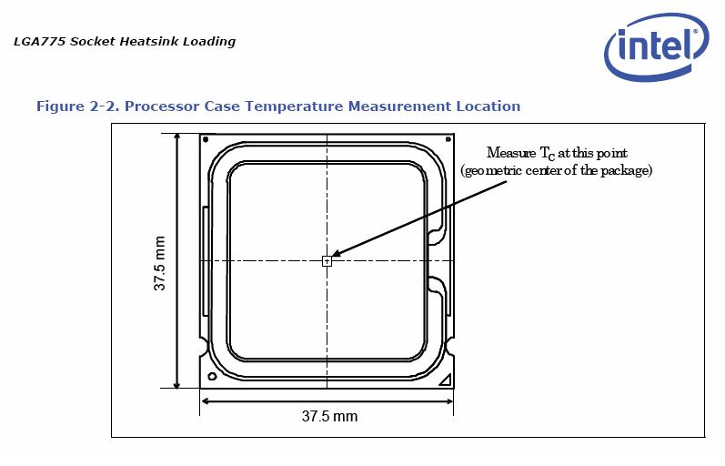

Zu den Messen der Kühlkörper: ich wollte mir jetzt dieses Gerät besorgen, ich weiss nur nicht, ob sich die Infrarotmessung nicht beim reinhalten in das gehäuse verfälscht (bei laufenden betrieb), oder ist das kein Problem?

@CrazyMalte
das Problem ist du müsstest eigentlich dort messen: https://www.computerbase.de/forum/attachments/23-04-2008_15-26-18_tc2-jpg.95187/
alles andere führt zu mehr oder weniger großen Verfälschungen.

Hmm, dessen bin ich mir besusst, aber für einen Vergleich, um das falsche Anbringen des Kühlkörper ausszuschließen ist das doch Sinnvoll oder? Es geht mir ja nicht mehr daruam, das ich nen Korrekten Sensorwert bekomme, das habe ich aufgegeben, aber ich will mögliche Installationsfehler ausschließen.
