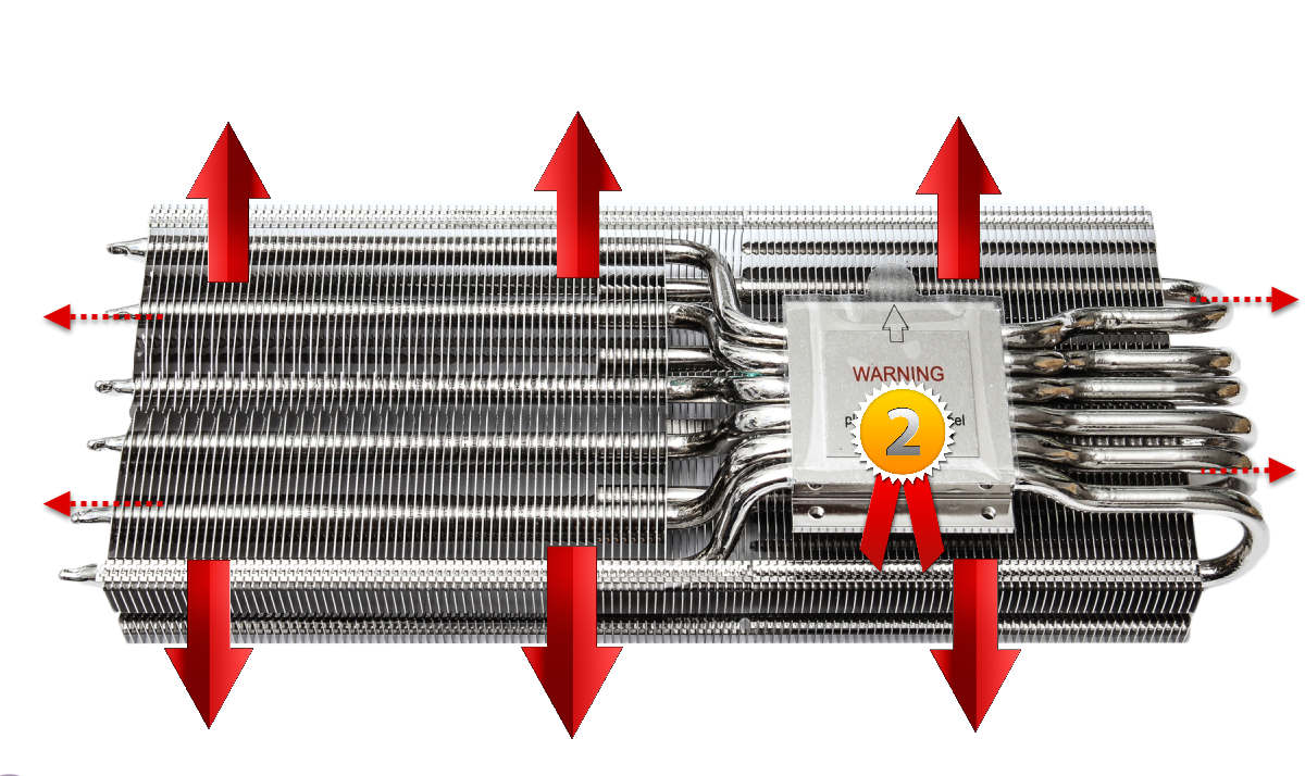

Lass mich raten, du hast eine GraKa mit solch einer Lamellen Ausrichtung:
In dem Fall geht der Großteil Wärme immer da hin, er hat gar keine andere Wahl.
Hier wäre der Vorteil bei Acrylglas, weil es sich leichter bearbeiten lässt. Wenn man an der Stelle einen Schlitz rein macht kann diese Wärme direkt nach draußen :p
