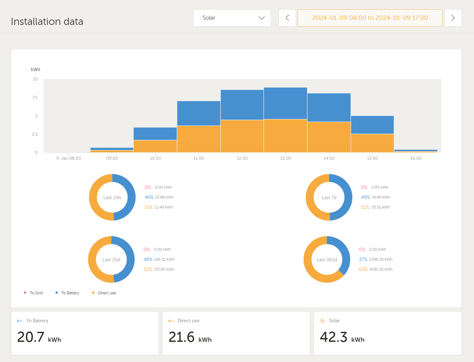

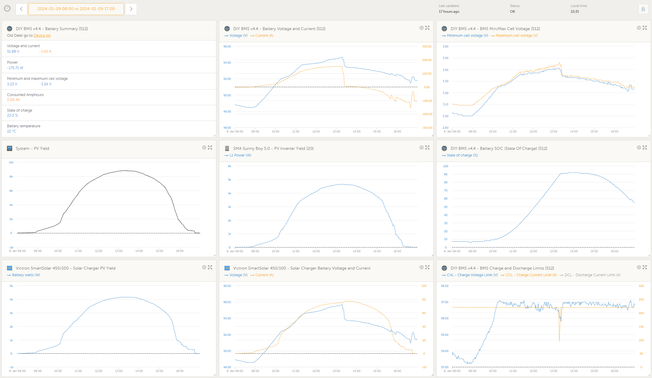

Red_Bull schrieb:
90kwh
OK
ich habe gerade die hälfte
ich habe gestern 42kwh mit 12kwp reinbekommen wolkenloser himmel und saukalt
natürlich alles verbraucht und verheizt e auto hat auch genuckelt
nix wird eingespeist
ist noch 4 tage son wetter vorausgesagt
Also da würde mich die Ausrichtung brennend interessieren wie man mit 12kWp gestern 42kWh reinbekommt.
Wir haben leider nur 8,4kWp mit einer 80/260 Grad Ausrichtung und momentan auch eine teilweise Verschattung, aber das allein erklärt sich mir nicht warum das Delta so groß ist - wir hatten 5,2kWh und ebenfalls wolkenlos und saukalt.
süd und 40° dn
keine verschattung
Reaktionen: ghecko
Kann nur Fake sein, da physikalisch nicht möglich. Die max. Globalstrahlung beträgt im Januar ca. 25 kWh/m2. Eine 12 kWp Anlage hat ca 50qm. Hieße für den gesamten Januar 1.250 kWh. Multipliziert mit dem
Wirkungsgrad eines Modul, im besten Fall 0,23 macht 287 kWh für den kompletten Monat oder im Schnitt 9,5 kWh pro Tag. Und da will er gestern 42 kWh gemacht haben? Sicher nicht.
Red_Bull schrieb:
süd und 40° dn
keine verschattung
Da stimmt definitiv was an deiner Auswertung nicht. Du speist also nichts ein und hast mit ner 12 kWp Anlage in den letzten 365 Tagen nur 6.500 kWh produziert. Dafür gestern aber alleine 42. Da passt ja iwas nicht.
Reaktionen: Nagilum99

Red_Bull schrieb:
süd und 40° dn
keine verschattung
Also da stimmt was nicht.
Zum einen im Jahr „nur“ 6500kWh - da hatte ich mit 7300 ja schon mehr. Allein hier wäre eine so eklatante Mehrproduktion nicht vorstellbar. Auch wenn die Dachneigung im Winter der Erzeugung etwas zu Gute kommt.
Zum anderen steht links oben unter Last 24h etwas über 20, was die 42 unten rechts dann aussagen sollen, keine Ahnung.
offgrid!
ich kann nur das erzeugen was ich verbrauche
im winter läuft logischerweise die heizung über nen heizstab um den überschuss zu nutzen
Reaktionen: ghecko
