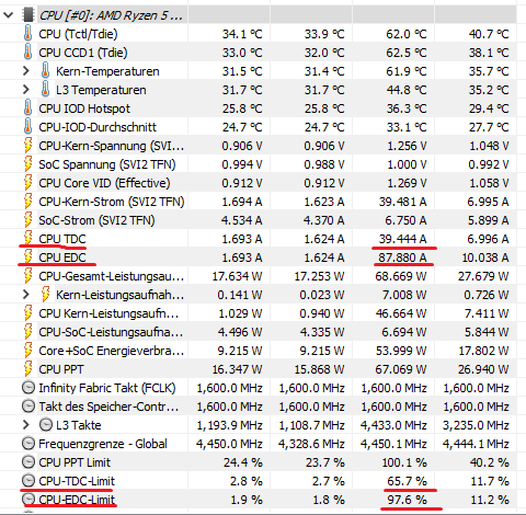

Dadurch schneidet der Multicore-Bench in CPU-Z minimal schlechter ab als der Ryzen auf Stock-Settings (~4750 vs ~4800), die Temps sind auch was niedriger. Wie man an den Peakwerten etwa des EDC sehen kann, werden auf "Auto" auch die Default TDC- und EDC-Werte des Ryzen 5600 angelegt, scheinbar: siehe die ~88 A Peak EDC von den 90 A Default max. sowie die ~40A TDC (Default 60). Ist das korrekt oder muss dies zwingend händisch in die PBO-Limits eingetragen werden im Bios? Der Guide hier spricht von einer "Blackbox". :)

CO mit gleichen Powerlimits erhöht die MC Performance bei gleichem Verbrauch, da der 5600 durch seine Powerlimits eingeschränkt wird. PPT absenken zusammen mit CO ist also schon der richtige Weg.
Um das Optimum zu finden, muss du alle CO Werte für jeden Kern einzeln einstellen und ausprobieren, was viel Arbeit ist. Da Aufwand lohnt sich nicht wirklich.
Die TDC und EDC Werte kannst du lassen, da die CPU sowieso zuerst an deinem manuell eingestellten PPT Limit anstößt.
Reaktionen: Svennc, Mojo1987 und Baal Netbeck
Was man in seinem Screen btw. auch schön sehen kann, die CPU wurde durch das PPT auf 67W begrenzt.

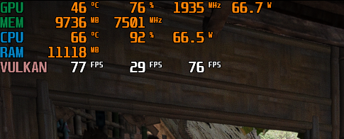

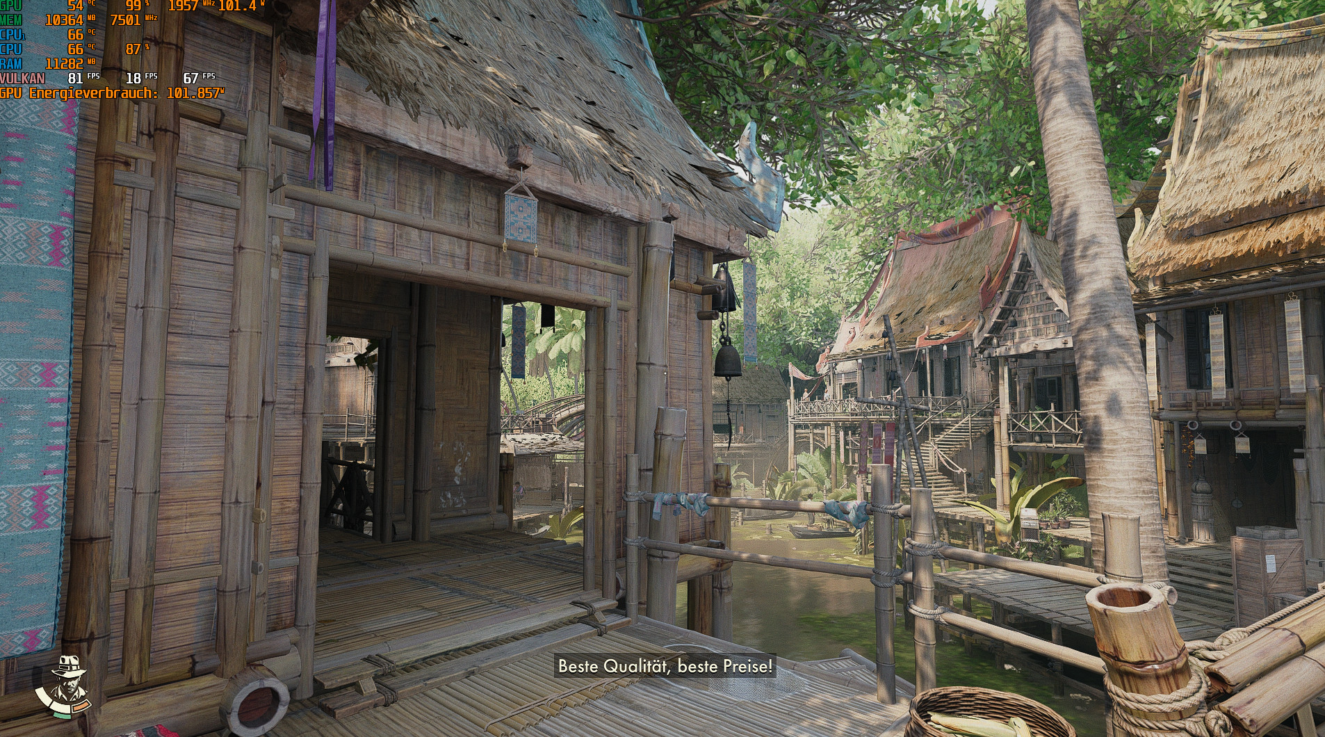

Auf dem Screenshot hängst du im GPU Limit.
Blende doch mal die die Leistungsaufnahme der CPU ein.
@AMD-Flo GPU-Limit lässt sich hier mit einer RTX 3060 schwer vermeiden, wenn man nicht die Auflösung runterdreht. :D Ist jetzt gerade wie gesagt @Stock.

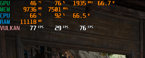

GPU ist der Idealfall, wenn du kein FPS Limit hast.
Im neuen Screenshot limitiert dich schon die CPU, hier sogar im Powerlimit.
So lange du die gewünschten FPS und auch keine Framedrops hast, ist das alles super.
Die FPS der 3060 lassen sich relativ einfach durch DLSS oder angepasste Settings erhöhen.
Bei der CPU ist es allerdings schwierig. Limitiert die CPU unterhalb der gewünschten FPS würde ich eher den anderen Weg gehen und die max. Performance rausholen - mit einem vernünftigen Kühler.
Der Boxed Kühler ist immer Schrott, der kann nicht leise gut kühlen, höchstens erträglich.
Wenn du schon das Overlay nutzt, solltest du auch auch die Frametimes als Graph anzeigen lassen, dann siehst du auch die Spikes, wenn es ruckelt.

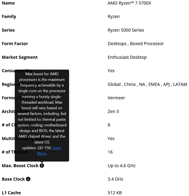

Gibt keine von AMD festgelegte maximale "all core Taktrate" als Boost. Nur den Baseclock. Die Boostangaben beziehen sich immer auf eine maximal erreichbare Taktfrequenz, und die liegt nunmal nicht bei einer All-Core Last an. Dein 5700X funktionierte genau, wie er sollte.
Irgendwo gab es mal eine, ich weiß nur nicht mehr wo. Kann mich natürlich auch irren. Aber egal welche Limits ich gesetzt habe, mehr als 4250mhz war nicht drin. Da musste dann entweder PBO ran oder richtig OC. Dann muss die Spannung aber auch ziemlich weit hoch, ebenso wie alle Limits.
