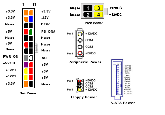

wenn du nur das NT prüfen willst dann überbrückst du den Grünen und einen Schwarzen Pin, somit gibst du dem NT das signal zum einschalten. Desweiteren würde ich aber alles abstecken was dran hängt wenn du das probierst.

Dann als nächstes grüne und schwarze Ader brücken am Mainboard Stecker, wie von Dustynight beschrieben

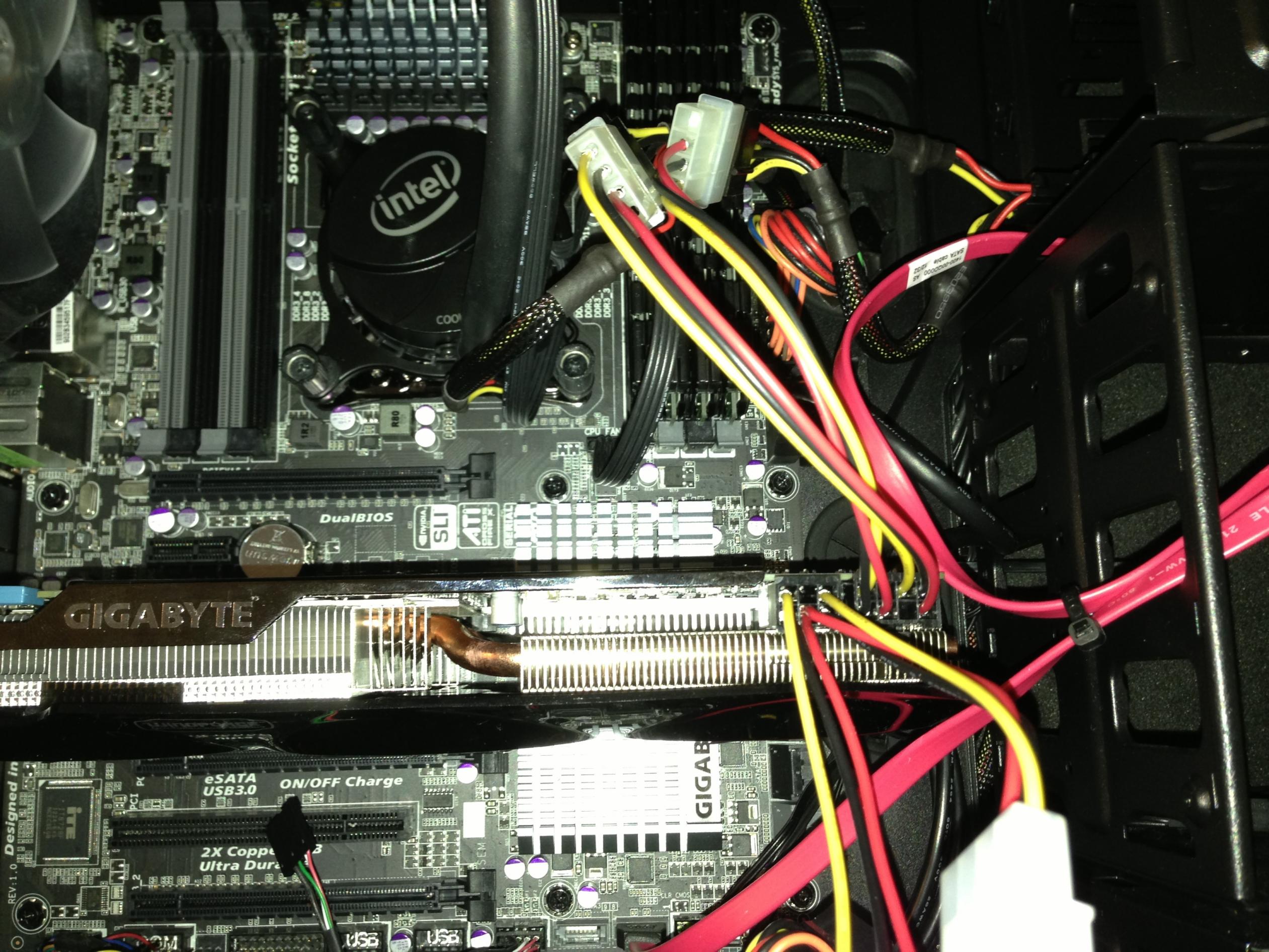

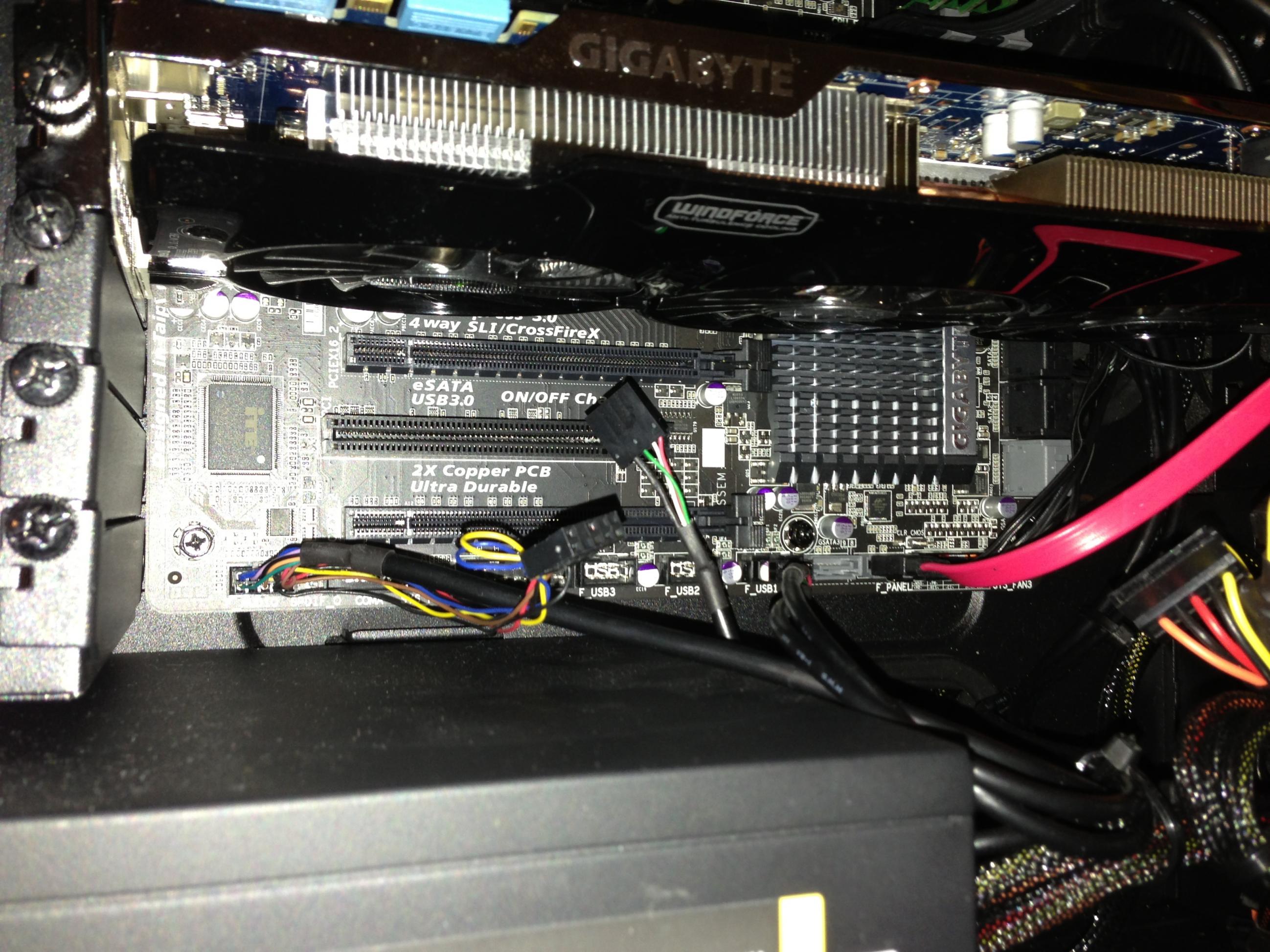

Inwiefern die Bilder helfen sei mal dahingestellt.
edit: Kabelmanagement ist noch etwas wirr ;)

bitte mal nicht so dicht hingehen und das Ganze abbilden. Nochmal meine Frage: der Mainboard-Stecker (im Normalfall 8 Pin) für die CPU ist drauf?
Klingt irgendwie schon nach Netzteil...

@sebbi.. ich sehe, du hast die zwei grafik-strom-stecker an den molex-adapter.... da könnte der fehler sein.. steck diese direkt an das netzteil an die eigens dafür vorgesehene pci-e stromkabel.
und: hast du den cpu-fan mit vier pin angeschlossen? was passiert, wenn du dort den boxed kühler anhängst (nur zum testen für weniger als 10 sekunden passiert da nichts).
hast du den atx-zusatzstrom 8pin auch angeschlossen?
was passiert wenn alle laufwerke abgeklemmt sind, und nur ein ram-riegel (einen anderen auch mal testen)drin ist?
