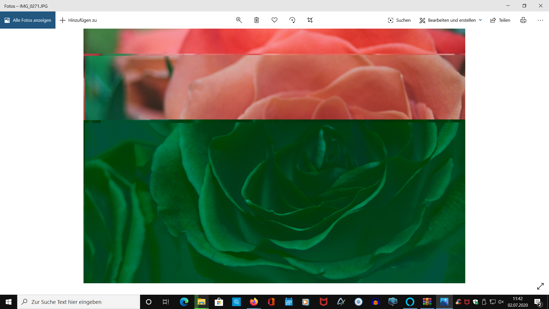

Wie kann ich hier einen Screenshot einfügen ???

Wobei das im Screenshot eigentlich eher auf defekte Dateien hindeutet.
Hat man ja auch gern mal bei alten Filmen.

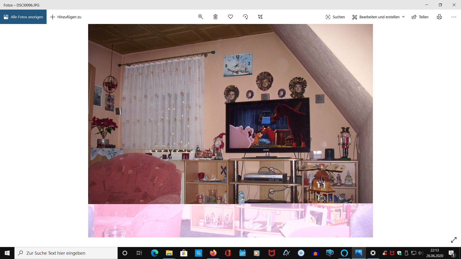

Ganz besonders der zweite Screenshot sieht nach defekten Dateien aus, denn der Streifen in den 'Mitte' stammt ja aus einem ganz anderen Bild.
Habe ich vom neuen auf den alten alles io .

das könnte stimmen fällt mir gerade ein wenn ich die Bilder-Datei neu auf den PC überspiele sind die Bilder gut .
muss ich ausprobieren
