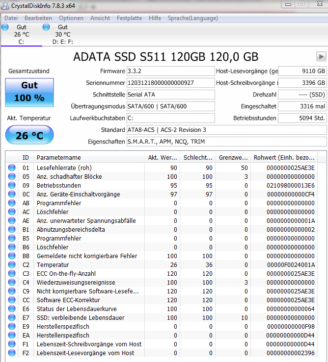

1) CrystalDiskInfo
=> Kenne ich nicht. Aber meldet das Tool mögliche Fehler/Probleme?

1. dieses Tool tscheckt die ssd und zeigt ob der Zustand gut oder schlecht ist

Das ist der einzig Sinn und Zweck von dem Programm. Mach aber einen Screenshot, damit wir die ausgelesenen Werte beurteilen können.

Reicht Euch dieser Screenshot zur Beurteilung?
