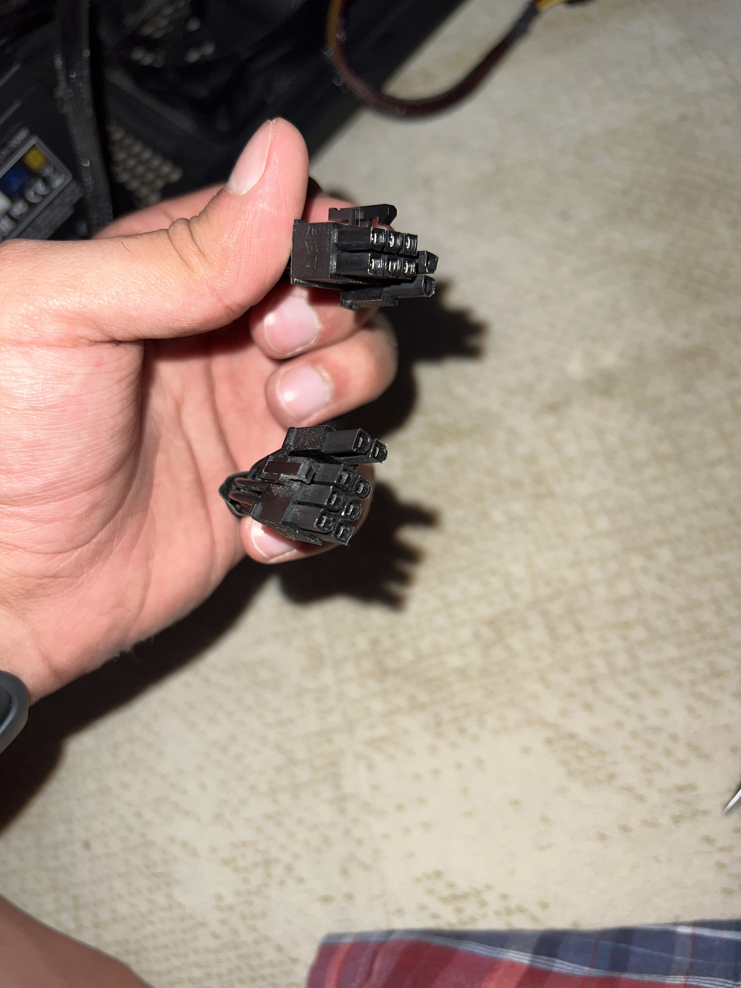

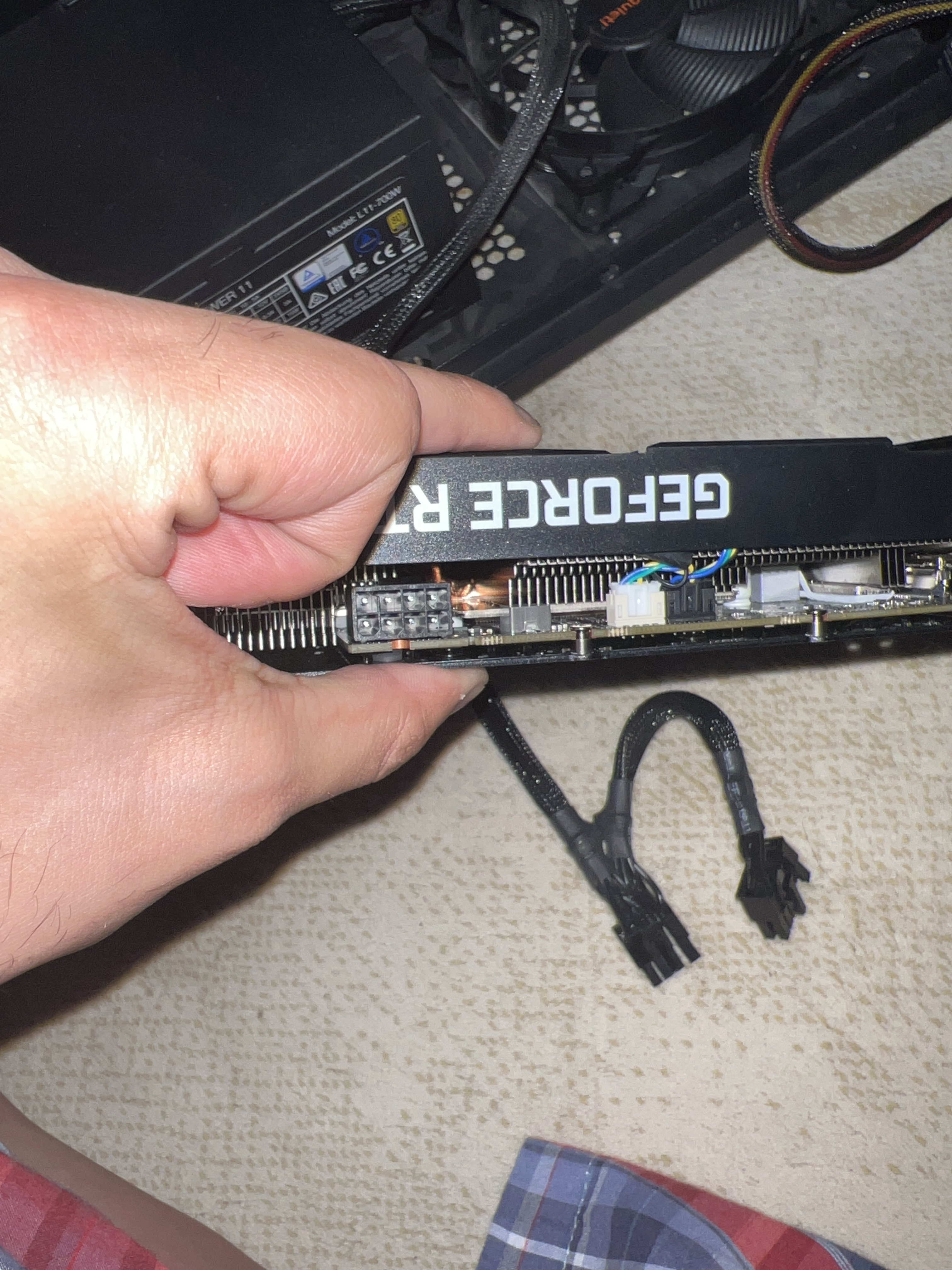

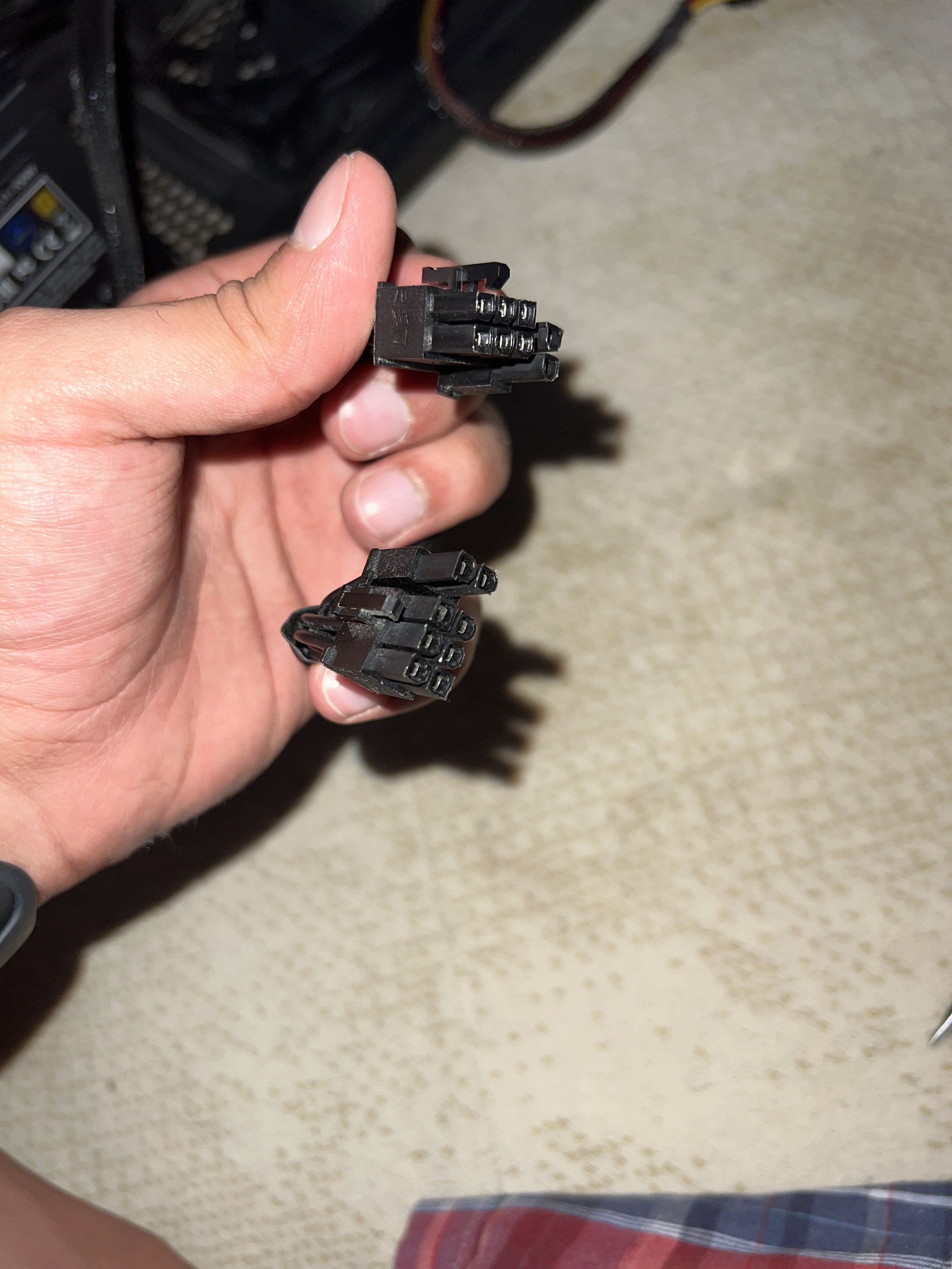

hey Leute, habe eine neue Grafikkarte
Meine alte Grafikkarte hat quasi 16 Pole also den doppelten Stecker
Wie auf BILD 1
Hab nh neue gekauft und die hat nur die Hälfte
Kann ich es so einfach anschließen ?
Danke !

Welche Karte war es vorher und welche ist die neue?
Welches Netzteil (genaues Modell) ist verbaut?

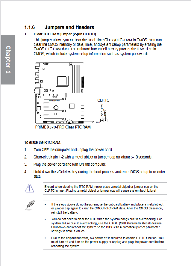

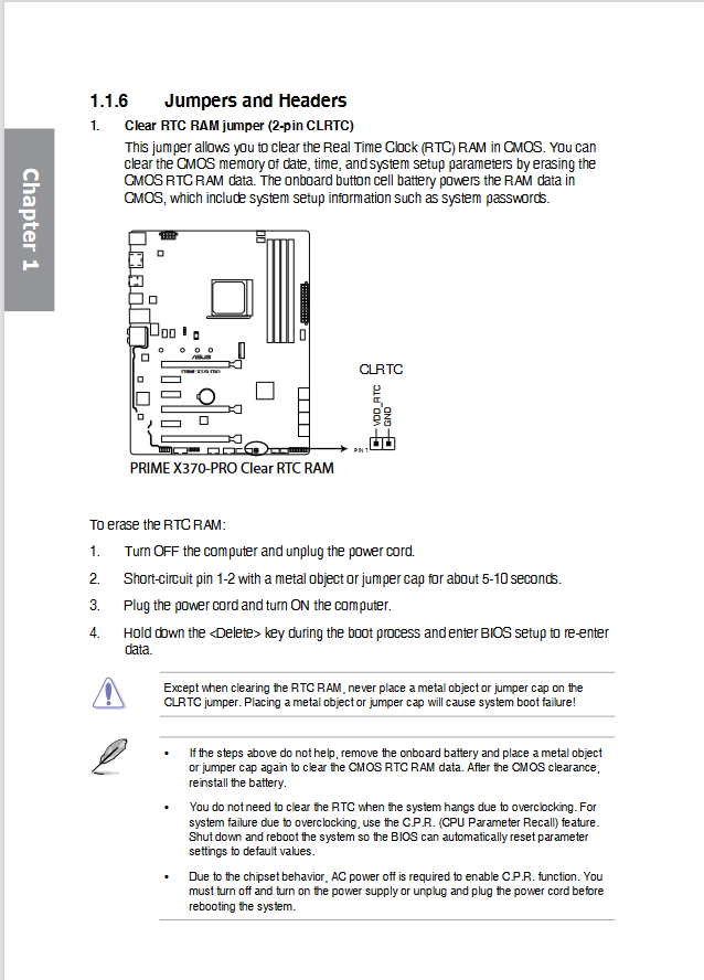

Mach mal ein BIOS-Reset (CmosClear),
mit Jumper setzen bzw die hierfür erforderlichen PINs überbrücken (Handbuch-CmosClear).
Danach sind deine Bios Einstellungen aber alle auf Standard (Setup Defaults).
Der Beep Code muss nicht unbedingt Grafikkarte sein,
bei ASRock ist z.B. 5 Beep - keine Grafikkarte/defekt.
Wie mache ich das

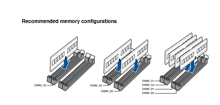

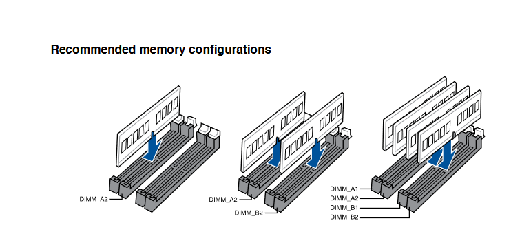

Schau auch gerade nach ob deine RAMs auch richtig stecken.
Je nachdem versuch es mal mit nur einem RAM Modul in Slot "Dimm_A2". (Bild)
