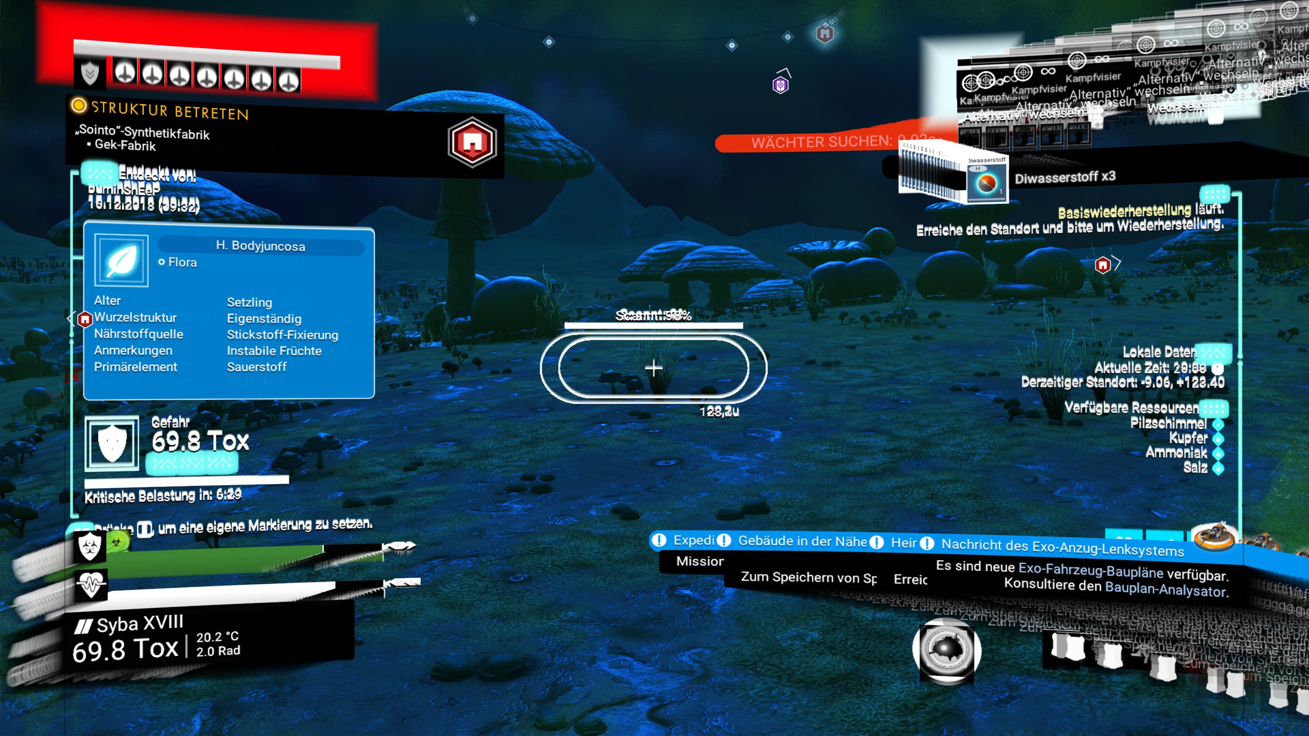

Seit ich meine Grafikkarte gewechselt habe (RX 480 --> Vega 56), habe ich ein nerviges Einbrennproblem einiger Elemente des HUD. Da ich schon mal schlimmere Grafikfehler hatte, habe ich auch mal den Treiber aktualisiert (bzw. damals musste ich erst zu einer älteren Version, dann aktualisieren). Bin jetzt bei dem neuen Adrenalin 2019.
Was könnte hier helfen?
Habe seitdem noch nicht sehr viel gespielt, gehe aber mal davon aus dass es nur bei dem ist.

Den Grafiktreiber neu installieren und dann mal andere Spiele testen. Und 3,5 GB sind für C etwas knapp...
Achso, ich hatte vorm Einbau versucht den alten Treiber mit DDU runterzuwerfen. Bin nur leider nicht in den abgesicherten Modus (Win7 Pro) gekommen. Beim "Willkommen" machte der Rechner immer einen Reset, also noch mit der alten Graka. Habe den dann unterm normalen Windows manuell deinstalliert, erst die AMD-Software, dann über Gerätemanager den Treiber.
Bei einem zweiten Windows (Dual-Boot) auf der selben Maschine, hatte ich kein Problem in den abgesicherten Modus zu kommen und DDU tat sein Werk...
Ich versuche bei Gelegenheit nochmal mit DDU alles runterzuputzen. C verschaffe ich auch noch mehr Luft.

So, bin jetzt dazu gekommen, mich mit dem Problem nochmal zu beschäftigen.
Habe in der Zwischenzeit noch die Spiele Wolfenstein New Order, Fallen Haven und Stellaris probiert. Eigentlich alles unauffällig bis auf:
- einmal ist der Rechner während Wolfenstein einfach ausgegangen und die Grafiklüfter sind auf maximale Umdrehungen hoch. Das war aber nach reichlicher Spielzeit, denke die Karte war der Meinung zu heiß geworden zu sein
- bei Fallen Haven ist das Menü nur in 16 Bit Farben. Kann mich aber erinnern, dass das bei dem Spiel schon immer so war
Habe auch das Problem, dass der abgesicherte Modus beim "Willkommen" nen Reset machte gelöst. Es lag wohl an einem alten Killer LAN Treiber. Nach der Installation des aktuellsten Treibers, bin ich wieder rein gekommen.
Dadurch konnte ich dann mit DDU den AMD Treiber nochmal sauber löschen und die aktuellste Version neu installieren. Fehler besteht weiterhin. Ein paar Minuten funzt alles, dann brennt sich wieder alles ein was so aufploppt.....

Aber zurück zum Thema: Die Einbrenneffekte vermiesen mir den Spaß am Spiel. Und bin immernoch der Meinung das Spiel hat ein Problem mit meinem Rechner, andere nicht. Könnte man auch Einstellungen über das AMD Control Center ändern? Habe aber keine Vorstellung, welche Einfluss haben könnten...
Ich habe das problem auch... schon eine Lösung gefunden ? Hab auch eine vega 56
Nein leider nicht. Wobei es vermutlich helfen würde, Windows neu zu installieren. Finde ich etwas übertrieben, deshalb habe ich das nicht mit Win7 gemacht.
Habe zwischenzeitlich meinen Rechner aufgerüstet, dabei bin ich auf Win10 umgestiegen und habe das Problem jetzt nicht mehr (ist ja Neuinstallation). Wobei ich das Spiel gar nicht neuinstalliert hatte, Steam hat die vorherige Installation erkannt und wiederverwendet.
Bist du auch von einer anderen Graka auf Vega umgestiegen? Vielleicht würde es auch schon helfen, das Spiel rückstandlos zu deinstallieren (bis auf Spielstände), mit DDU die Grafiktreiber komplett entfernen, dann Treiber und Spiel neu installieren.
Witziger weise lief es jetzt super xD keine ahnung, aber ich halt dich auf dem laufenden.
Und ich hatte die vega vorher
So, nach einer Weile nicht mehr gespielt, habe ich das Problem jetzt wieder. Das einzige was sich seit dem letzten mal geändert hat, ist der Radeon Treiber. Vielleicht ein oder zwei mal aktualisiert in der Zwischenzeit. 19.5.2 läuft aktuell.
