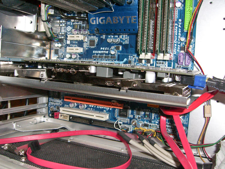

Hallo Leute,
ich wollte euch mal kurz an meinem Eindruck von MSIs HD5850 Frozr II teilhaben lassen.
Die Leistung braucht man wohl nicht zu kommentieren, da diese sowieso immer gleich ist.
Positiv:
- hervorragende GPU-Kühlung
- sehr leise bei max. 30% Lüftergeschwindigkeit (mit Afterburner-Lüfterregelung)
- mit MSI Afterburner übertaktbar (auch Spannung)
- nur 2 Slots belegt
Negativ:

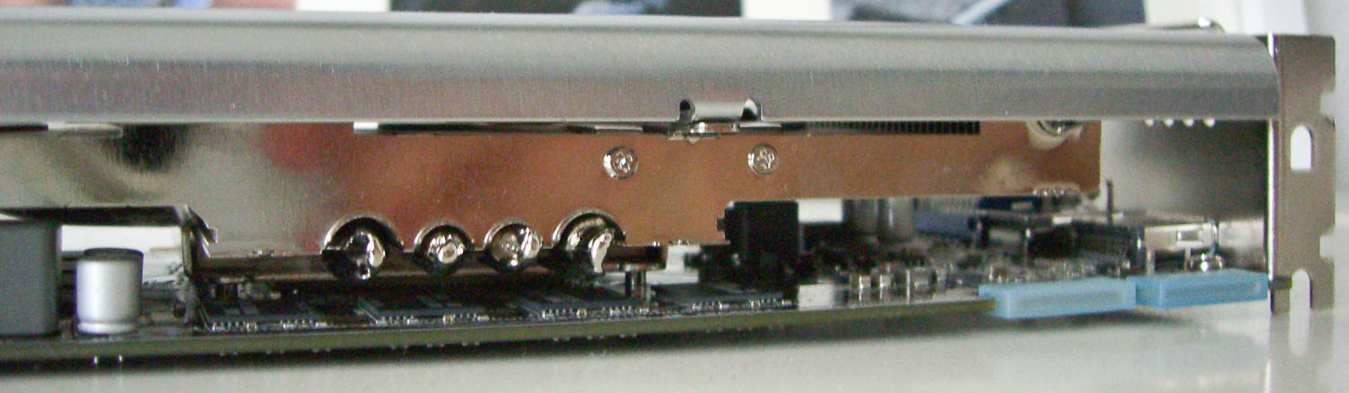

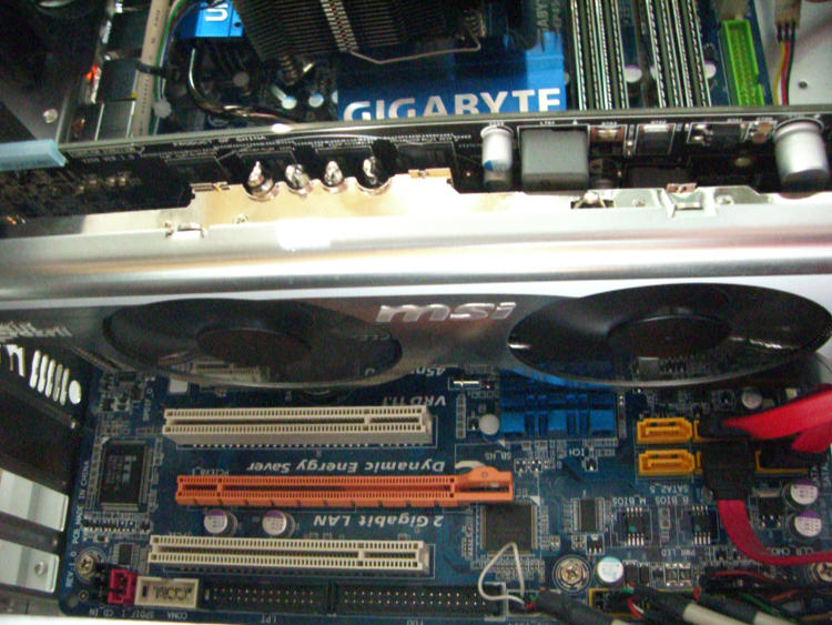

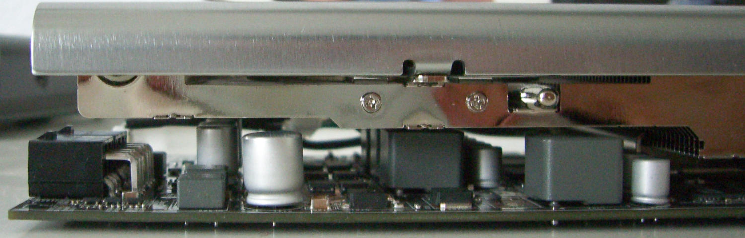

- keine Kühlung der VRAMs oder Spannungswandler!
- nur GPU-Temps auslesbar
- Lüfterdrehzahl bei 100 Prozent fast 4.000 U/Min, obwohl nicht nötig
- ab etwa 70 Prozent Lüftergeschwindigkeit vibriert die Kühlerverkleidung
- Spulenfiepen trotz "military class components" mit Windows-Leistungsbewertung oder MSI Kombustor (Furmark)
- normale Lüfterregelung (ohne Tools) für meinen Geschmack etwas zu laut
Insgesamt keine schlechte Karte, aber das Fehlen der VRAM- und SpaWa-Kühlung sowie die viel zu hohe Maximaldrehzahl des Lüfters haben mich zu dem Entschluss gebracht, die Karte wieder zurück zu senden.

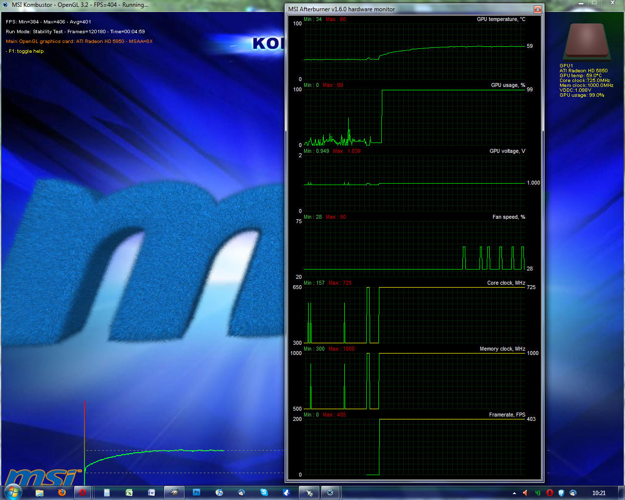

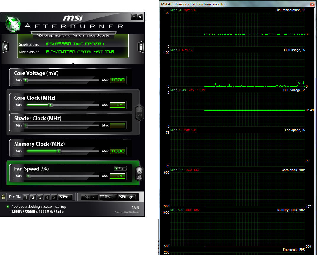

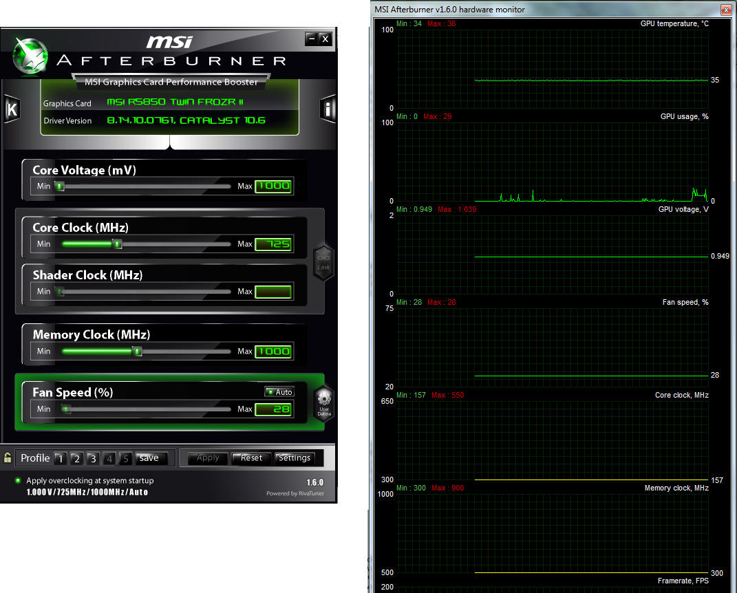

Undervolten geht leider nicht, weil die Standardspannung der minimal einstellbaren Spannung im Afterburner entspricht. Im Idle liegt sie mit 0,984V sogar noch unter der Minimalspannung von 1,000V.
Die Temperaturen sind bei 30 Prozent immer noch hervorragend (siehe Screenshots mit MSI Kombustor). Das Maximum liegt mit 30 % wohl bei 60-65°C.

ramkühler und spawa-kühler brauchste nicht, solange du 2 lüfter hast, die genau draufblasen ...
so kühlst doch effektiver als mitm kühlkörper der noch per wlp-pad erstmal die wärme abführen muss o_O
Glaub ich nicht. Luft ist ein ziemlich schlechter Wärmeleiter, daher wird auch immer erst über WLP-pad/Paste die Wärme auf einen metallischen Körper mit großer Oberfläche übertragen und dieser wird dann per Luftstrom gekühlt.
Ganz genauso sehe ich das auch.
Bei der 4000er Reihe war die einzig wirklich effektive Kühlung nur gewährleistet, wenn man zusätzlich zum Kühler die rote Grundplatte verbaut hat. Kleine Kühlbausteine auf SpaWas und VRAM haben's zwar auch getan, wurden aber schon sehr heiß. Vollkommen ohne zusätzliche Kühler sind die 4000er Karten sofort gestorben.
Positive wurde vergessen das man nur 2 Slots belegt + freien dritten Slot für Frischluft finde ich recht Wichtig
Einfach einen 08/15 dicken Kühler draufhauen und 2x 80/92 Lüfter draufklopfen kann jeder.
25% ist bei mir minimum beim afterburner. (wilde annahme: ~1500rpm)
bei mir ist so bei 40-45% das limit der lautstärke, ab da hört man sie aus meinem sys raus. bei games komm ich aber nicht oft in die region über 40%, da wird die graka auch nur so 55-60° heiß (just cause2@max).
imho ist das mit dem vram tatsächlich etwas suboptimal gelöst, da die rams hinter den heatpipe-enden des gpu-kühlers liegen, d.h. vom luftstrom nicht voll erwischt werden.
Speed in % und U/Min:
20 1450
25 1570
28 1636
30 1730
40 2295
50 2860
60 3300
70 3740
75 3850
80 3840
100 3850
25% sind zwar das Minimum beim Regler, aber man kann mit der automatischen selbstdefinierten Steuerung auch weniger einstellen.
Unter 30% hör ich aber keinen Unterschied mehr raus.
