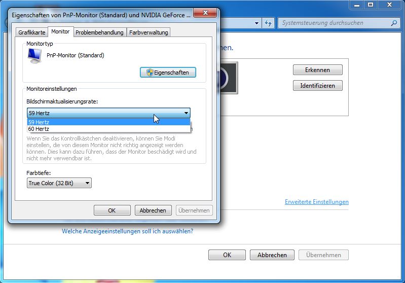

Kann die Herz vom Monitor nicht ändern.
Habe eben festgestellt, dass Windows meinen Monitor als 2 identifiziert und das Catalys Control Center ihn als 1... bekmme weiterhin kein Bild...
Das hast du nicht zum einstellen?
