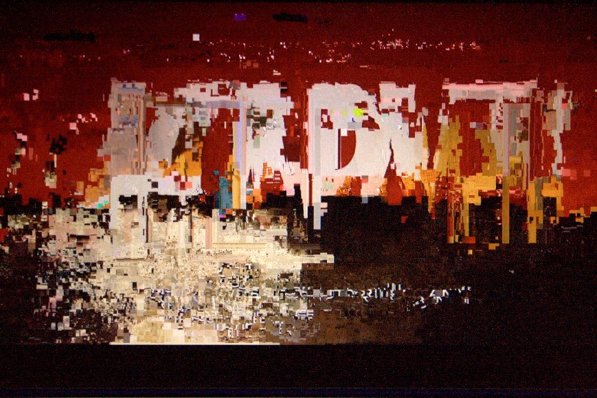

Vorhin erst angefangen und schon das erste Problem: X-Men Origins läuft nicht. (Davor lief der Fluch der Karibik problemlos, ein grundsätzliches Problem dürfte es also nicht sein.)
Am Anfang steht was von wegen Update für den Player, dann geht's erstmal weiter bis ins Hauptmenü. Wenn ich dann den Film starte, läuft der "Vorspann" (also das 20th Century-Filmchen) noch normal, aber dann wird das Bild zu einer einzigen Artefaktlandschaft. Auf dem Bild im Anhang kann man vielleicht den Marvel-Schriftzug erahnen...
Kann ich da was machen?
Oder muss ich auf ein Update Seitens Cyberlink warten?

Danke, bin gerade am herunterladen. Mit 30kb/s, da sollte Cyberlink mal was ändern...
Habe da nicht mehr nachgeschaut, weil das Programm am Anfang selbst ein Update (das mit einer 04 am Ende) geladen hatte und seitdem behauptet, auf dem neuesten Stand zu sein. Kann man sich wohl nicht so ganz darauf verlassen.
Dann will ich mal hoffen, dass es mit der neuen Version dann geht.
