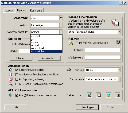

Hmm, das packen geht nicht lange denn es gibt ne Funktion in WinACE die "nur speichern" heisst. Mit ner guten festplatte kommst du auf 15 MB/s beim packen, und das entpacken geht auch sehr schnell.
Ich habe WinACE 2.04 aber da finde ich nirgendwo eine Funktion die "nur speichern" heißt. :( :( :( :rolleyes:
Wo soll den die sein?

Danke für die Hilfe Papillon, wusste nicht das man das kann, ich dachte das geht nur bei Audio :rolleyes:.
Demnach solltest du, Empire, auch Virtual Dub benützen, denn das Programm ist wirklich Klasse!
Aber dennoch hab ich nen Screenshot von der Funktion gemacht, kann auch bei anderem recht nützlich sein!
