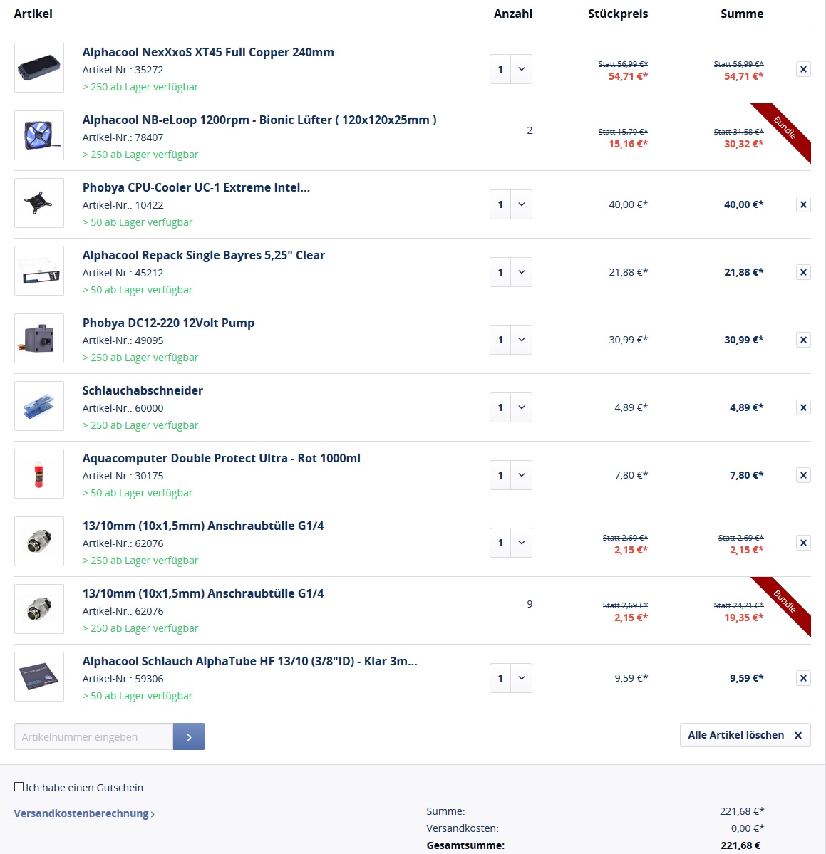

Erster Gedanke führte zu einem Komplettset von Alpha mit DDC Pumpe und XT Radi für knapp unter 200€.
Da ich aber schon relativ viel schlechtes über die feste Verbindung der Pumpe mit dem AGB gehört habe(Lautstärke),
habe ich mir auch mal ohne viel Erfahrung ein ähnliches Set selbst zusammen gestellt.
Eine Sandwich Dämpfung hab ich im Warenkorb noch vergessen.
Das ganze soll für meinen PC aus der Signatur gebaut werden.
Radiator vorne, Pumpe an die Stelle des HDD Käfig und AGB oben im 5 1/4 Schacht.
Die Kühlung sollte auf jeden Fall auch die Möglichkeit bieten mit GPU Kühler und 2ten Radiator erweitert zu werden.
1. Könnte man das Komplett-Set auch mit Pumpe entkoppelt vom AGB aufbauen?
2. Hat jemand Erfahrungen mit einem 240er Radi oben im Define R4?
3. Was haltet ihr von den Komponenten?
4. Wo könnte man noch was guten Gewissens sparen oder müsste doch zu etwas Besserem greifen?

Willkommen im Suchtverein WaKü :king:
Sparen könntest du z.B. mit der Schlauchgröße 11/8 statt 13/10. Da kosten die Anschlüsse weniger. Das ist allerdings eine optische Frage ;)
Schlauch kannst du auch mit einem Cutter schneiden. Ein paar Anschlüsse mit Winkeln können beim Verschlauchen das Leben einfacher machen - dafür solltest du dir vorher einen Plan machen, wie die Verschlauchung aussehen soll & zur Sicherheit ein paar Anschlüsse zu viel bestellen.
Sehr sinnvoll ist ein Wasserablass: Ein T-Stück mit Kugelhahn oder noch ein Anschluss, eine Muffe und ein Verschlussstopfen. Ansonsten gibts bei jedem Wasserwechsel/Umbau eine ziemliche Sauerei.
Als Radiator könntest du dir die Slim-Variante überlegen - etwas günstiger und kein großer Unterschied in der Kühlleistung. Gerade bei niedrigen Drehzahlen praktisch.
Die Pumpe könntest du auch als PWM-Version nehmen, dann kannst du sie via Mainboard regeln. Eine gedrosselte Pumpe ist eine Wohltat für die Ohren :)
Generell würde ich noch Sensoren und Steuerung empfehlen (also Durchflusssensor, Temperatursensor(en) und eine Aquaero) - aber das ist kein Muss. Wenn du die Lüfter aber optimal nach Wassertemperatur regeln und die Pumpe nach gemessenem Durchfluss drosseln willst, ist das Pflicht.
Hey
Soweit sind die Artikel sehr gut gewählt :)
Welche Möglichkeiten hast du beim r4 noch zwecks Radis? Also wenn du noch einen 240er reinbauen kannst (für später) ist die Config ganz gut.
Wie Marc schon sagte, bau dir am besten noch einen Ablass ein (T Stück-Ablasshahn), erspart dir viel Zeit hehe...
Wenn du keinen Aquaero/powerjust (Steuerung) gerade verbauen willst/möchtest, würde ich dir einen Durchflusssensor als Flügelrad empfehlen (sowas in der Art http://www.aquatuning.de/wasserkueh...zeiger-/-stroemungsanzeiger-schwarz-pmp?c=385 )

Das Komplettset sieht eine Befestigung der Pumpe am AGB vor - also bräuchtest du mit diesem Set und separat montierter Pumpe einen anderen Deckel für die DDC und evtl. einen anderen AGB. Mit anderen Worten: Dann kannst du dir gleich einen eigenen Warenkorb mit allen Bauteilen zusammenstellen ;)
Wenn du eine DDC willst, ist Drosseln und Entkoppeln auf jeden Fall Pflicht! Ansonsten wird die WaKü ein lautes Vergnügen.

Also ich persönlich würde bei der "Art" bleiben die du im Warenkorb hast ggf die Pumpe als PWM
Post #4 habe ich einen PWM Pumpenvorschlag gemacht. Ist die OK, von der Lautstärke und Leistung?

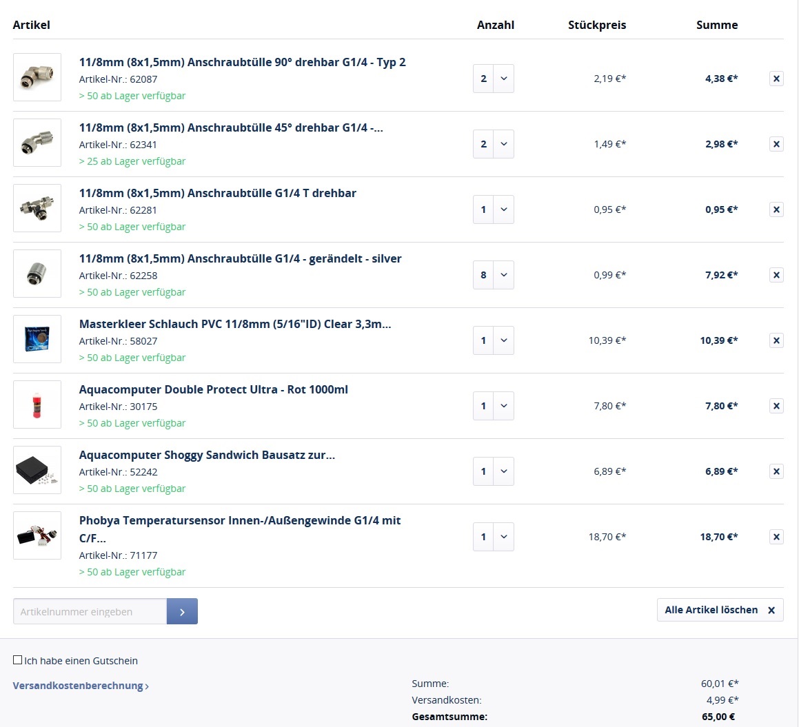

So, bin ein bischen am Einkaufen und würde mich über eine Entscheidungshilfe sehr freuen.
CPU Kühler:
EK Supreme LT Acetal für 15 inkl
einen älteren EK Supreme Acetal für 20 inkl.
Watercool Heatkiller Rev. 3.0 LT für 25 inkl.
@Shushi hoffe du meldest dich im verkaufsthreat noch zu deinem CPU Kühler
Pumpe ist auf dem weg....80 inkl.
Anschlüsse sind wohl gebraucht das größte Problem.
Die Pumpe solltest du dann auf einem Shoggy-Sandwich befestigen, damit keine Vibrationen aufs Gehäuse übertragen werden.
Beim Kühler kannst du noch nach Tests suchen, um die Kühler zu vergleichen. Sofern aber nicht in einem Test die Kühler direkt verglichen werden, kannst du die Ergebnisse verschiedener Tests ohnehin nicht vergleichen. Also würde ich nach persönlichem Geschmack gehen ;)

Erweiterung:
Jetzt hab ich dann:
Pumpe
AGB
CPU Kühler
Lüfter
Kugelhahn
Xt45 240 Radiator
Fehlt noch:
Radiator 1
diese Liste
Lieber einen Temp. Sensor oder einen durchfluss sensor? Durchfluss wenn dann mit signal?
Was habe ich noch vergessen?
Das "Problem" ist, dass du für eine Aquaero 5LT (Steuerung, die Temperatursensoren, Durchflusssensoren etc. auswerten kann und Lüfter nach Wassertemperatur regeln kann) knapp 60€ zahlst. Dafür kannst du dann einen billigeren Temperatursensor kaufen (du brauchst kein Display, da du das via Software auslesen könntest) und auch einen Durchflusssensor direkt auslesen könntest.
Kostet etwas mehr - dafür hast du dann gleich alles ;)
Kannst du mir mal einen passenden Druchfluss- und Temperatursensor raussuchen. Ich blick da nicht ganz durch.
