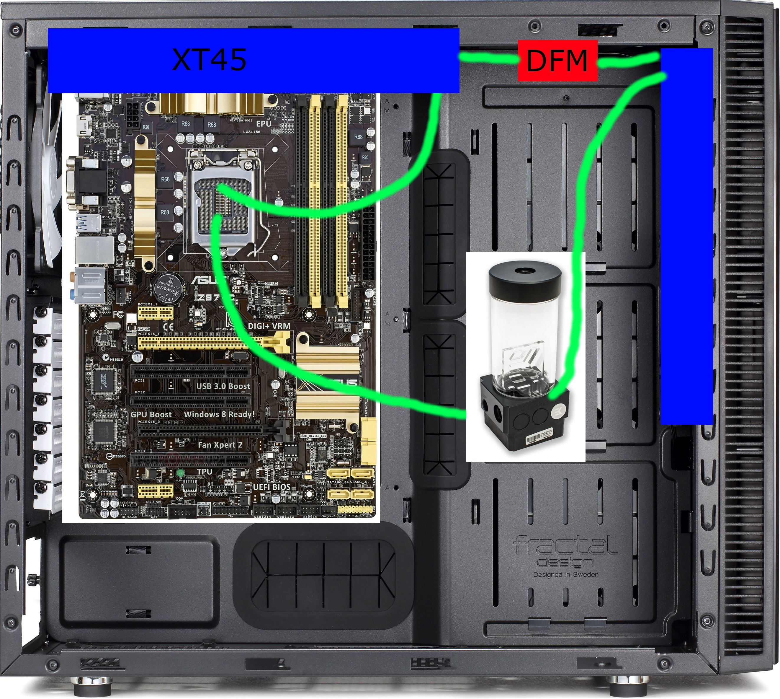

Für die Kühlung müsste 1 Liter reichen - für meine WaKü bin ich mit etwas weniger als einem Liter ausgekommen. Du kannst aber präventiv eine Flasche mehr kaufen, falls irgendwas schief läuft bist du auf der sicheren Seite. Wenn du die Kühlung wartest oder in einem Jahr ein neues Bauteil in den Kreislauf integrieren willst, empfiehlt sich ohnehin ein Austausch der Flüssigkeit. Die Flüssigkeit wird ja nicht schlecht
Der Durchflusssensor von aquacomputer ist ziemlich groß, der wird via Doppelnippel wahrscheinlich den Lüftern im Weg sein - oder sehr seltsam in den PC hängen (je nachdem, in welcher Richtung du die Lüfter anbringst
). Ich habe ihn im Schlauch zwischen den Radiatoren verbaut und hinterm Top-Radiator versteckt, so dass man ihn von außen nicht sieht. Fummelig zu installieren, vor allem, wenn man keine freiwilligen Helfer findet, aber machbar

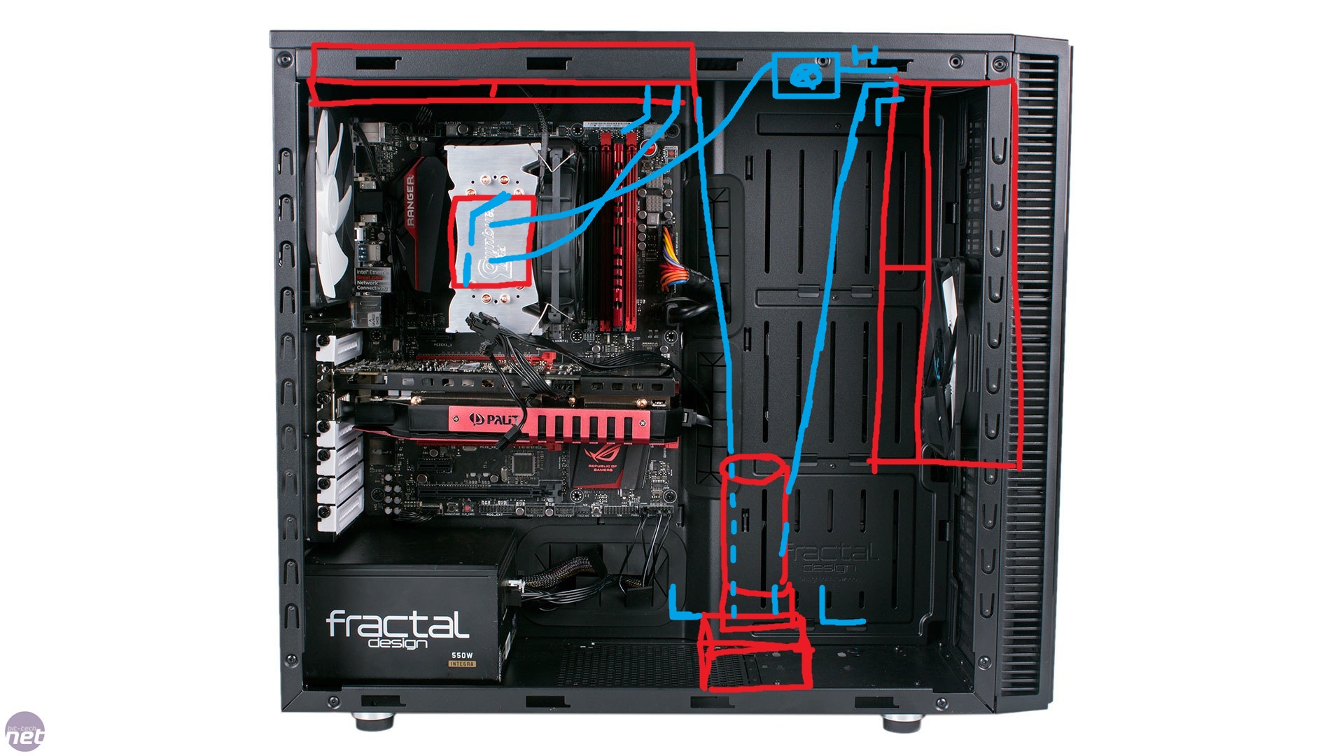

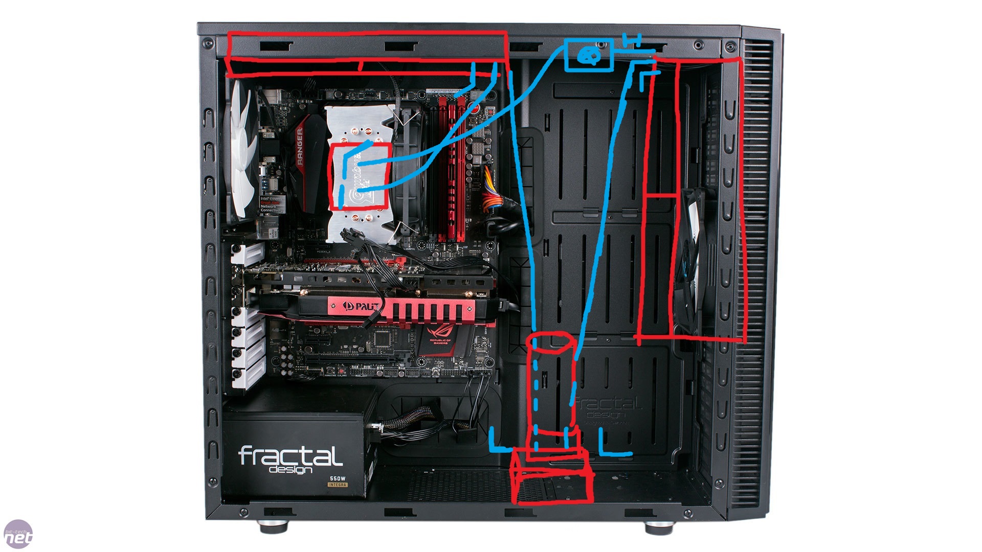

Verschlauchung:
Mal 2 Beispiele die ich mir jetzt ausgedacht habe. Witzige Kommentare zu meiner Zeichenkunft sind erlaubt
Ich habe versucht mit kleinen Zeichnungen neben den Anschlüssen zu zeigen welche Art an welche Stelle soll.
Vorne- hinten ist ledeider sehr schlecht darzustellen.
Variante 1:
vorne beim Fenster aus der Pumpe raus.
Hinten "versteckt" wieder rein.
Als Nachteil sehe ich den langen, "wabbeligen" Schlauch von der Pumpe bis zum CPU Kühler,
dafür dürftet es ingesamt der kürzeste Weg sein.
Der Ablasshahn muss auch noch irgendwo hin, wahrscheinlich mit T-Stück in den Rücklauf zur Pumpe.
Aber dann bekomme ich bei Ablassen nicht den AGB leer. Probleme, Erfahrungen?
Variante 2
Etwas ungewöhnlich wie ich finde.
Aus- und Eingang der Pumpe wären hinten, da ich vorne mit dem Kugelhahn direkt aus der Pumpe gehe.
Oder den Ablass wieder mit T-Stück vor den Einlauf der Pumpe. Gleich wie Variante 1.
Die Schläuche sind jetzt überkreuz eingezeichent, würde ich gerne vermeiden.
Ich denke, ich kann den CPU Kühler in allen vier Richtugnen problemslos verbauen, oder?
Beiden Varianten gemein ist, dass ich den Durchflusssensor versuche im oberen Bereich mit einem direkten Anschluss an den Front Radi zu verstecken.
Und ich habe eventuell Platz für den Aquaero unter dem Front Radi neben der Pumpe, hier könnte ich ihn von der Front auch belüften.

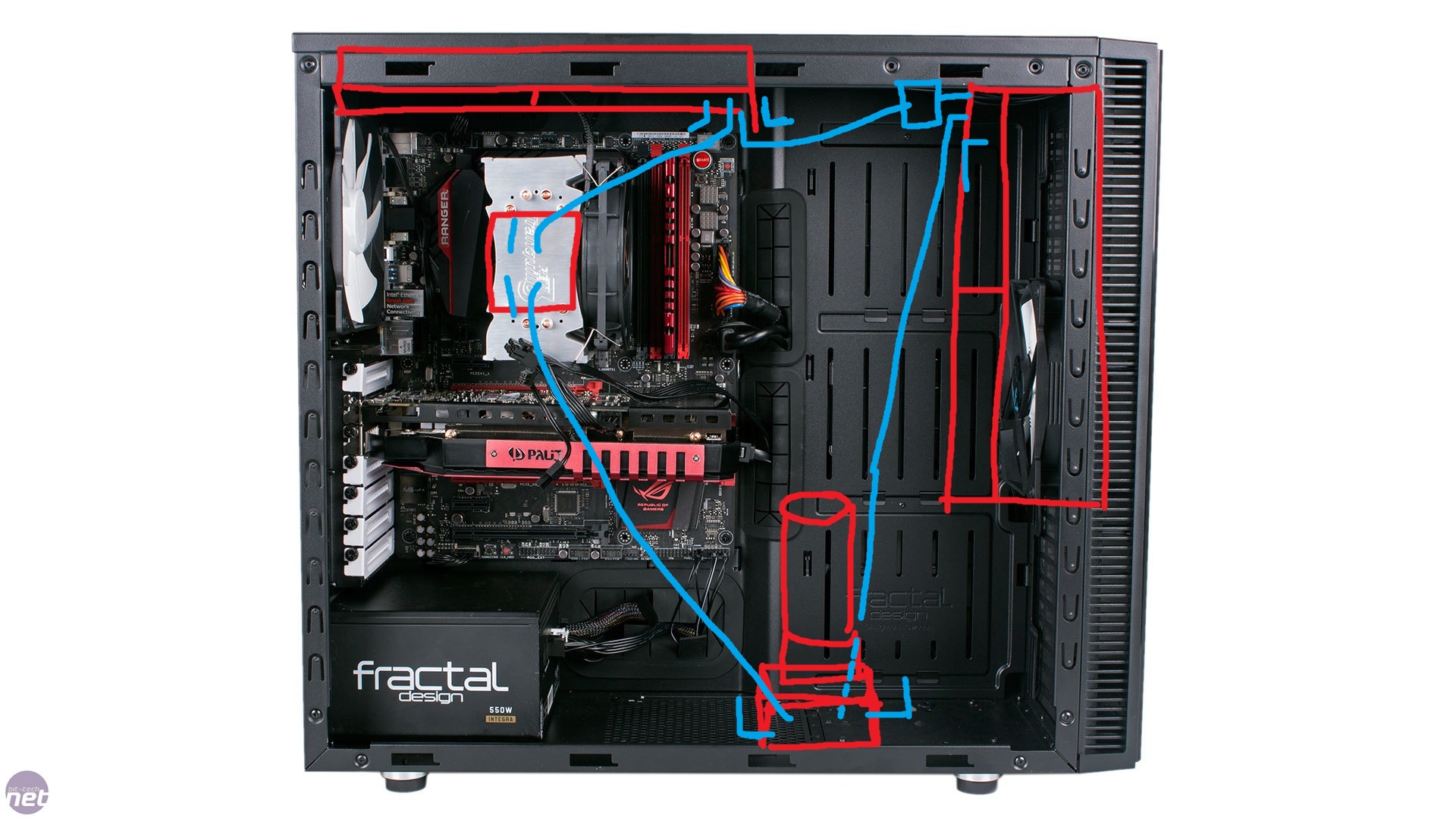

Überarbeitete Variante:
Pumpe um 90° gedreht.
Gefällt mir soweit am besten.
Brauche ich einen 3. Frontlüfter oder einen Bodenlüfter?
Den hinten raus würde ich drin lassen.

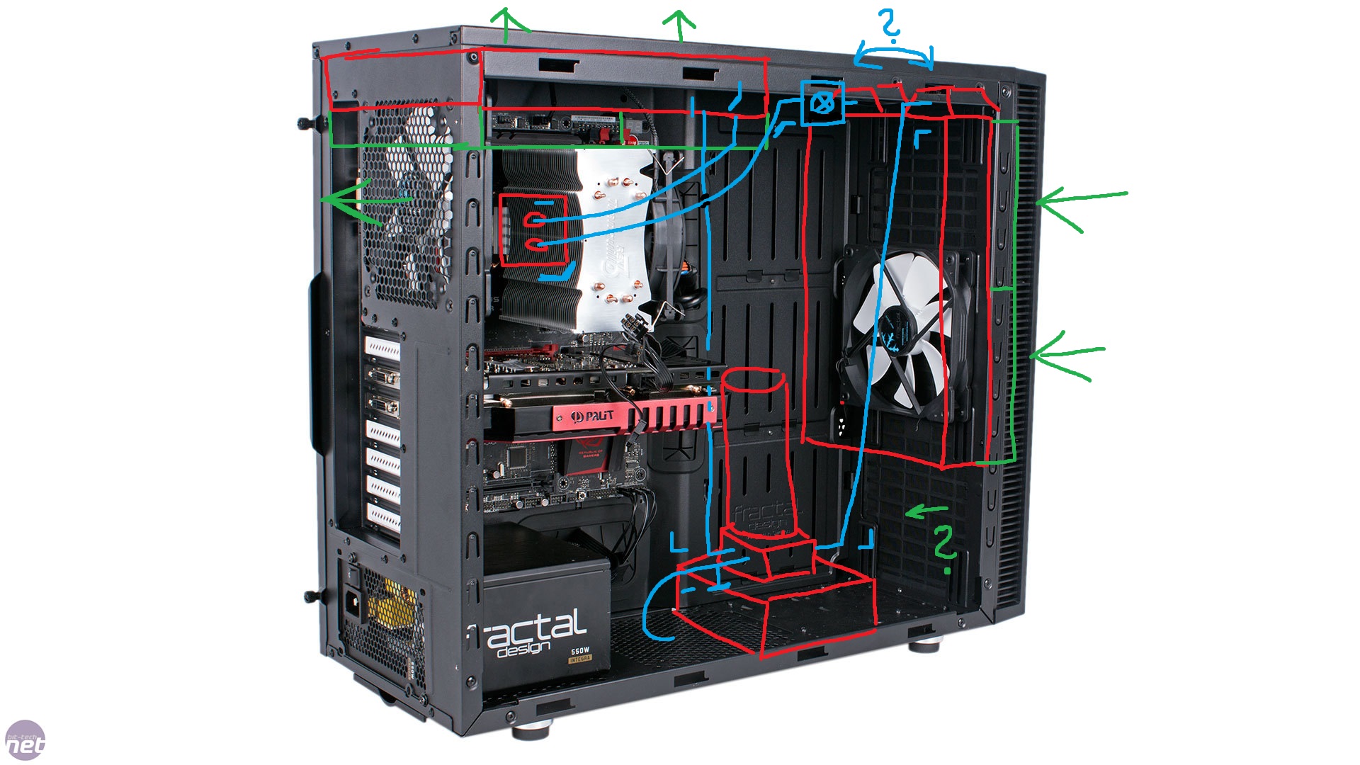

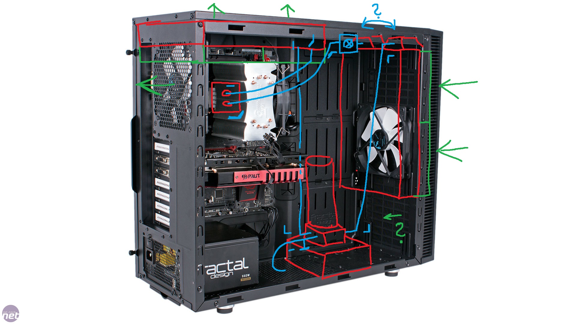

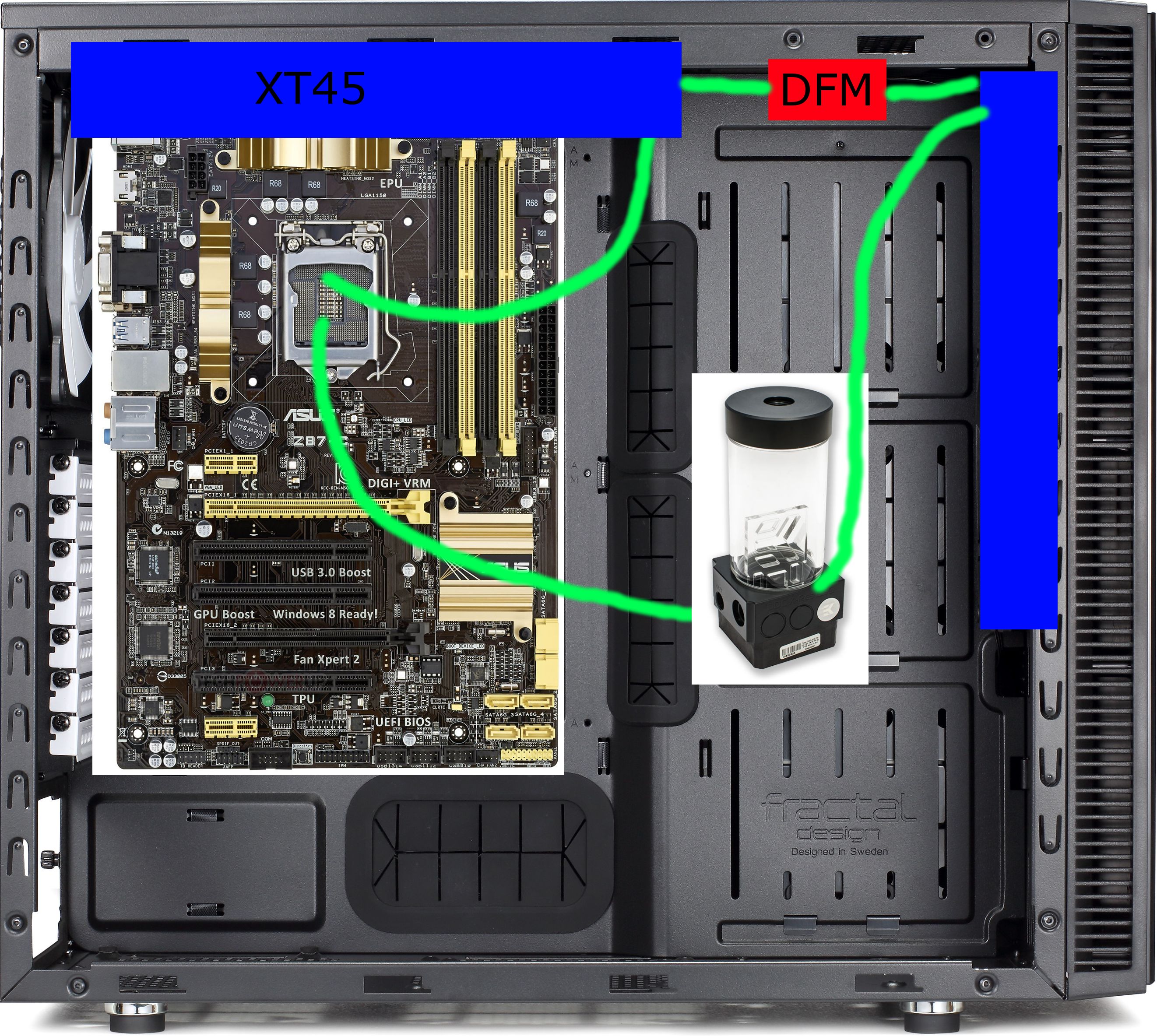

Jetzt pass auf, ich hab meine Malkünste auch ausgepackt
Wie wäre es, wenn du den dickeren Radi im Deckel montierst? Dann kannst du den DFM nämlich direkt auf dem Weg zum Frontradi verbauen. Wenn du die Pumpe nicht ganz unten im Gehäuse montierst, umgehst du auch zu lange Schlauchstücke. Natürlich sieht das so unten etwas leer aus. Wenn du Lust auf Arbeiten am Gehäuse hast, kannst du noch eine Netzteilabdeckung bauen und darauf das Shoggy-Sandwich stellen.
Oder eben die Pumpe unten hinstellen und auf die GPU im Kreislauf warten

Eine Netzteilabdeckung wäre natürlich schön, aber dafür habe ich glaub ich keine Zeit und auch kaum Werkzeug.
Das Fenster des Define geht eh nicht so weit nach unten, wie zum Beispiel das bei dir.
Die Pumpe weiter nach oben zu bekommen wäre nicht so schwer, nur schaut man dann direkt auf den Shoggy.
Ich glaub ich lass die unten, dann ist der Ablass auch besser versteckt.
Bei meiner dritten Zeichnung würde ich jetzt von der CPU zum vorderen Anschluss am Frontradi gehen, sieht vielelicht besser aus.
Thomas B.
Captain
- Juli 2014
- 3.198
Das ist letztendlich nur noch Geschmackssache. Mir würde es nicht gefallen, wenn sich die Schläuche kreuzen (ich wollte sowieso wenig und kurze Schlauchwege im Fenster haben, deswegen verläuft ein Teil des Kreislaufs bei mir auch hinterm Mainboardtray), aber wenn dich das nicht stört kannst du verschlauchen wie du willst
- Juni 2008
- 1.579
Ist natürlich Geschmackssache, mir geht es grad hauptsächlich darum den Ablass und Durchfluss gut unterzubringen und die richtigen Anschlüsse zu haben. Spätestens mit einer GPU Kühlung sieht die ganze Sache wieder komplett anders aus.
Noch drei Fragen die im langen Post wahrscheinlich untergegangen sind:
Ist die Aquaero Temp hinterm Mainboard problematisch?
Kann man den CPU Kühler in jede Richtung einbauen?
Wie tief muss der Ablass am besten sitzen?
- Juni 2013
- 1.458
Hast du eig auch Temperatursensoren? Die müssten auch Inline irgendwo eingebunden werden...
Aber mal so als Anregung: eine wasserkuehlung, also die Komponenten halten in der Regel sehr lange, gerade sowas wie Radiatoren etc...
Du wirst jetzt 2x240mm Radiatoren verwenden für eine CPU. Fast schon Overkill. Die Lüfter sind entweder ganz aus, oder laufen auf sehr wenig Drehzahl.
Ergo: der Aquaero muss einen großen Wiederstand aufbringen, um die Lüfter so weit unten zu halten... Hier könnte er schon gut warm werden obwohl sich das in Grenzen hält. (leider habe ich keinen, weshalb ich nicht genau was zur Kühlung sagen kann)
Wenn du früher oder später eine neue GPU reinbaust, und diese Auch mit Wasser kühlen willst (was man dann auf jeden Fall macht wenn man einmal damit angefangen hat
), hast du "nur 2x240er" Radiator für die Kühlung. Reicht locker aus, aber in das Gehäuse geht doch noch viel mehr!
Warum nicht mit einem 420er anfangen, und dann wenn die GPU kommt einfach einen 280er in die Front? Dann brauchst du später nicht die 240er verkaufen und alles komplett neu kaufen.
Ich selber bereue es ein wenig, den 420+280er nicht rein gebaut zu haben... Ermöglicht maximale Kühlfläche auf geringstem raum. Dazu ist eine gute verschlauchung möglich....
Cpu Kühler würde eich mit dem Auslass nach oben bauen, musste selbst feststellen, daß sich, wenn man es nicht so mach, gerne Luft im Kühler lagert.
Ablass frage muss ich weiter geben, habe leider keinen drin
(wüsste auch nicht wo ich den platzieren sollte)
Thomas B.
Captain
- Juli 2014
- 3.198
Der Ablass sollte möglichst tief sein, damit die Flüssigkeit möglichst von allein rausfließt, wenn man den aufmacht.
Mein aquaero wird ohne Last im Gehäuse wie gesagt schon über 60° warm (ohne Kühlkörper), wie das mit Last aussehen würde, kann ich dir nicht sagen.
Ich träum ja für den Sommer schon von noch einem 240er Radi. Wenn du dann noch aufrüsten willst, kauf ich dir deinen ST30 gebraucht ab, Dilogo
- Juni 2008
- 1.579
Schnitzel, du hast natürlich Recht mit den Radiatoren. Da das ganze aber eigentlich für ein R4 geplant war sind es jetzt nunmal 2 240er.
Wenn sich bis zum Einbau noch ein günstiger 420/30mm mit Lüftern findet, bevorzuge ich den natürlich.
Zur Not müssen die Gehäuselüfter vom Mainboard gesteuert werden und ich teile die 4 Radi Lüfter auf die 4 Anschlüsse am Aquaero auf.
Habe einen Tempsensor, der kommt in den xt45 Radi in ein freies Gewinde rein.
Dann mach ich den Ablass direkt an die Pumpe, weiter unten geht nicht.
Marc, ich komme gerne auf dein Angebot zurück
