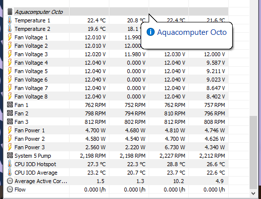

Ahso, dachte die ganze Zeit du hättest einen drinnen :D. Hab mir zwei mit eingebaut- EINEN nach der CPU (sollte der wärmste Punkt des Loops sein) und einen direkt am AGB. Macht aber nur 2-3° unterschied. Den HighflowNEXT wollte ich mir dann demnächst auch holen, da ich den Durchflusssensor echt interessant finde und man in Verbindung mit der Aquasuite 1x mehr auf der sicheren Seite ist.
Ich bestelle ihn vielleicht noch diesen Monat. Hat ja 60 Tage Lieferzeit oder so. :D
