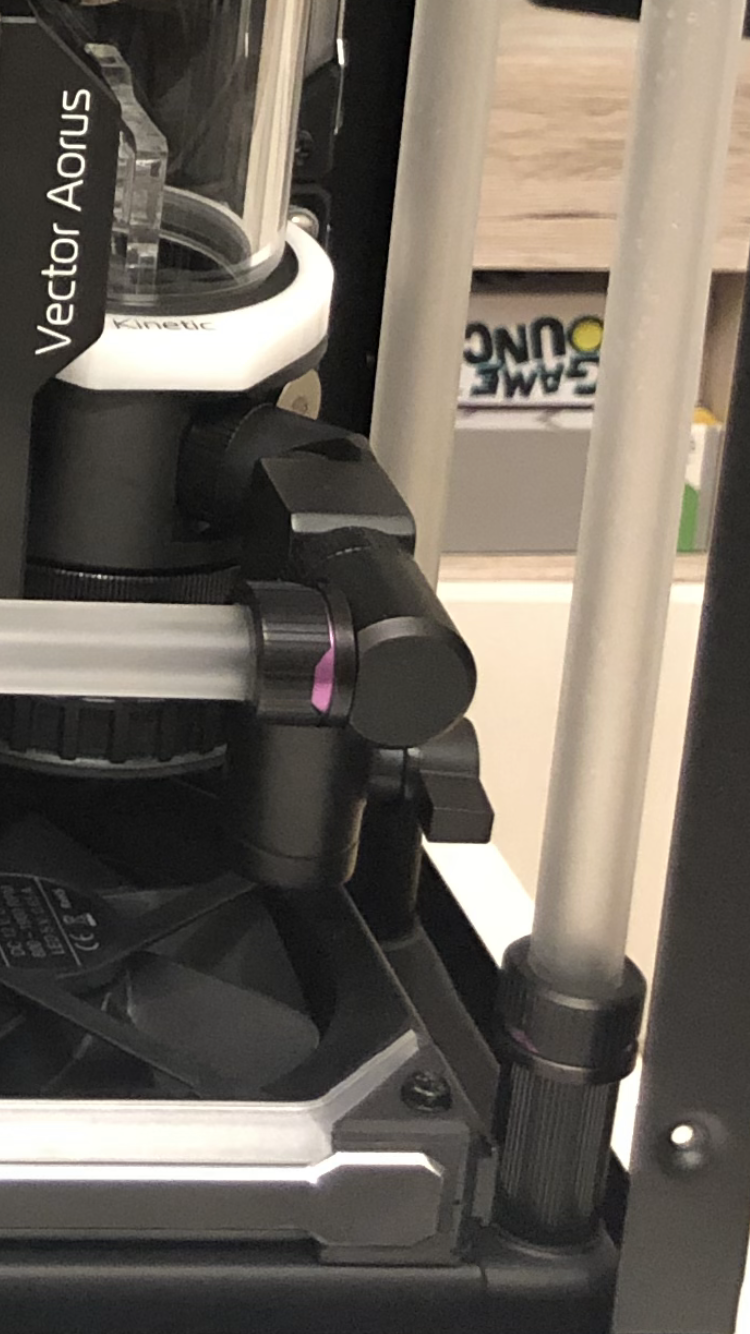

Ich werde bei den Fittingen im neuen Build auf die Bykski Anti-Off setzen. Das scheint tatsächlich zu funktionieren. Die Alphacool Eiszapfen pro finde ich aber auch sehr gut und angenehm im Handling. In der Minibar habe ich 13mm, im nächsten werden es 14, wegen der Fittinge. 16 braucht imo zuviel Platz in allem was kleiner ist als ein Enthoo Pro und 12mm sieht spiddelig aus. Bei den meisten Durchmessern fallen ein paar Hersteller raus.

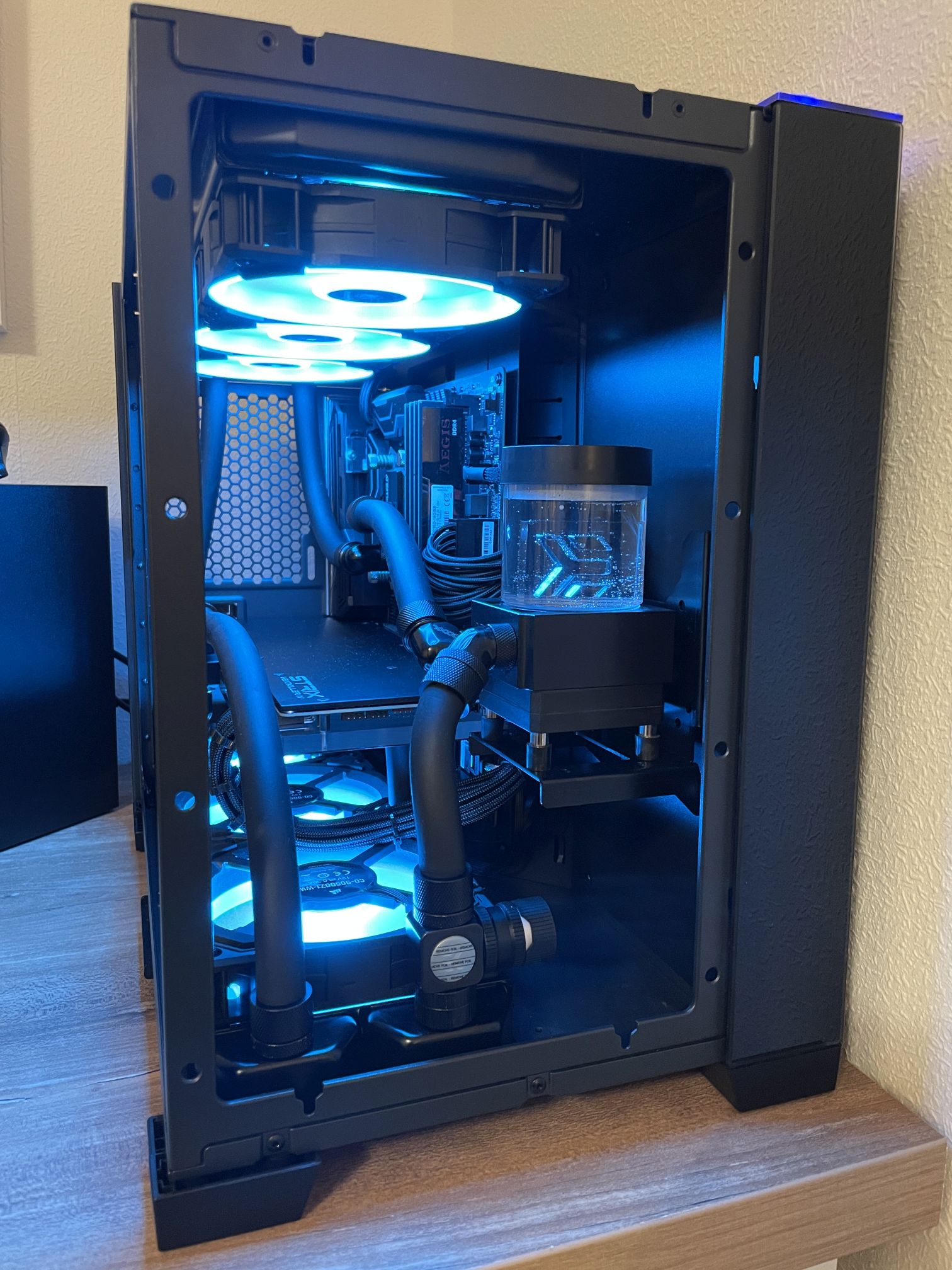

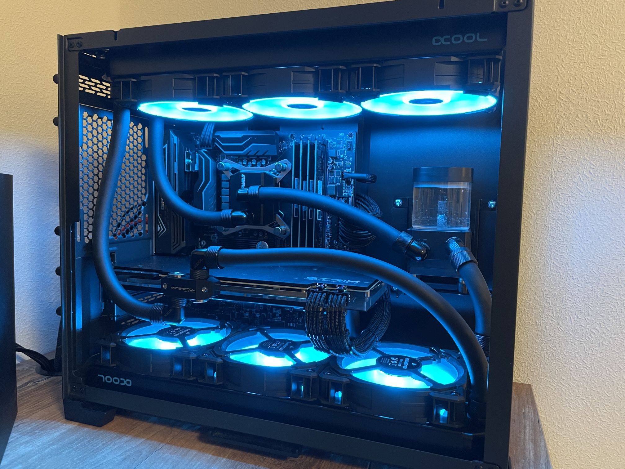

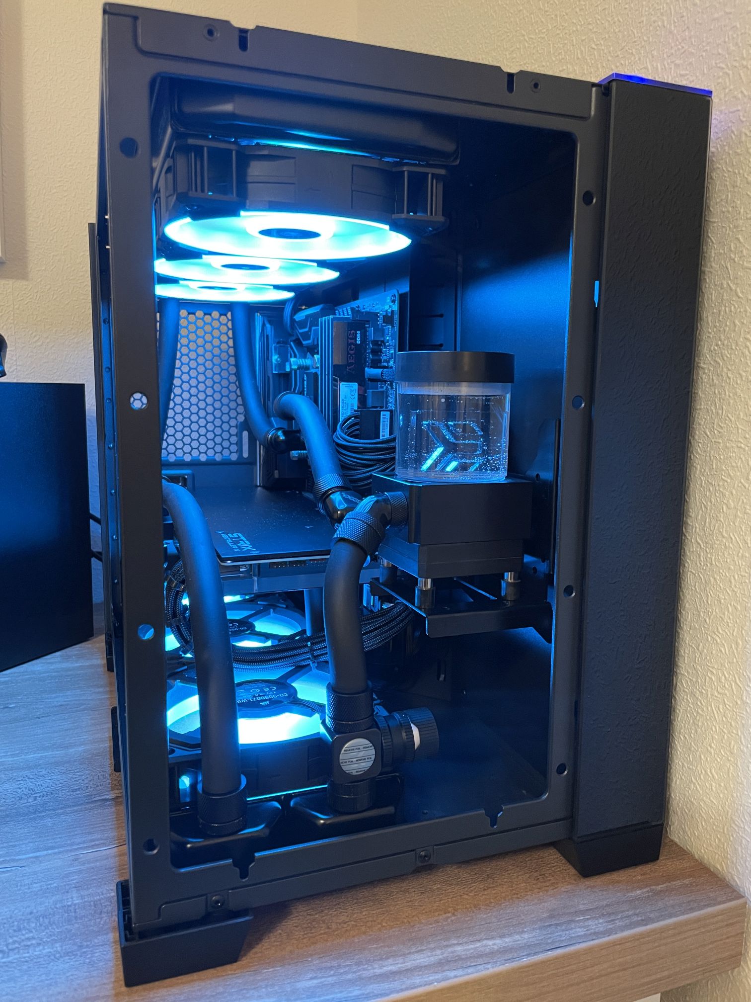

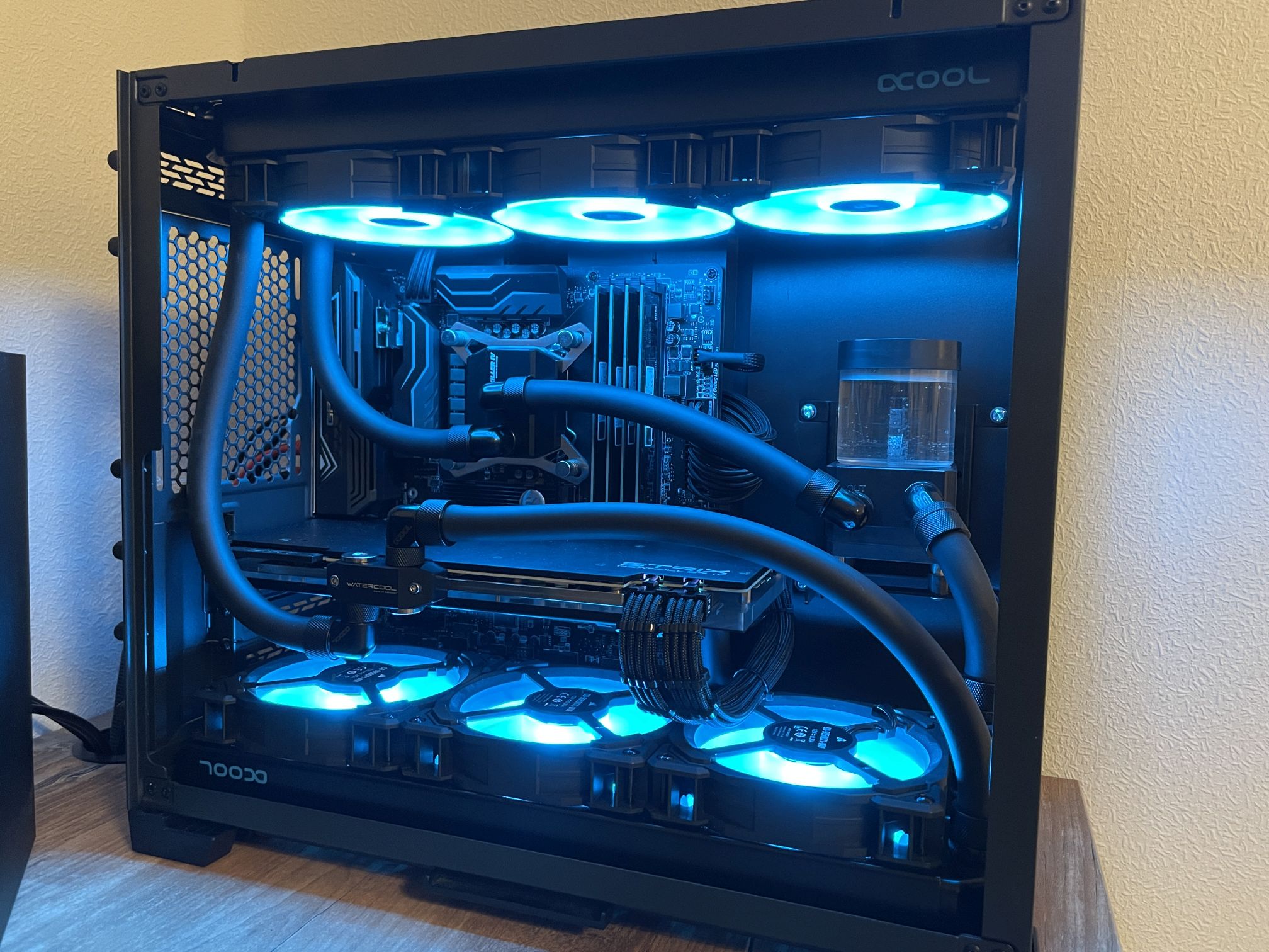

Ich hatte jetzt alle Teile zusammen und hab heute meinen PC umgebaut. :) Die Pumpe hab ich jetzt auf 60% laufen, aber höre sie immer noch etwas. Macht ein relativ unangenehmes Geräusch leider. Da muss ich noch mit den Einstellungen spielen, aber insgesamt bin ich ziemlich begeistert. 15 Minuten Cyberpunk und die GPU ist bei 43°C und die CPU bei 55°C. :)
Falls mich das mit der Pumpe auf Dauer stört werde ich sie tauschen.
Leider lassen sich die Schläuche auch nur bedingt gut verlegen. Vielleicht werde ich in Zukunft mal auf PETG wechseln. :)
Als Drain Port habe ich diesen neuen Torque von EK genommen. Der ist ziemlich platzsparend.
Könnt mir gerne noch Anregungen und Tipps geben. Bin mit meinem ersten Loop aber ganz zufrieden. :)
