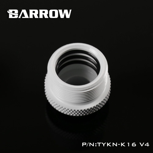

Wohingegen Barrow Hardtube Fittinge (die lange Version) 3 +1 O-RInge haben
3 Stück im Fitting und dann noch einer auf den Tube der bischen durch die Mutter geklemmt wird. SOmit ist die wahrscheinlich das der Tube irgendwo den Fitting berührt sehr gering wenn du nicht gerade zwei Linke Hände hast und der 90 Grad Winkel vom Tube nur 85 Grad ist :D und der Tube somit krumm im Fitting sitzt wirst du sogut wie keine übertragungen haben.

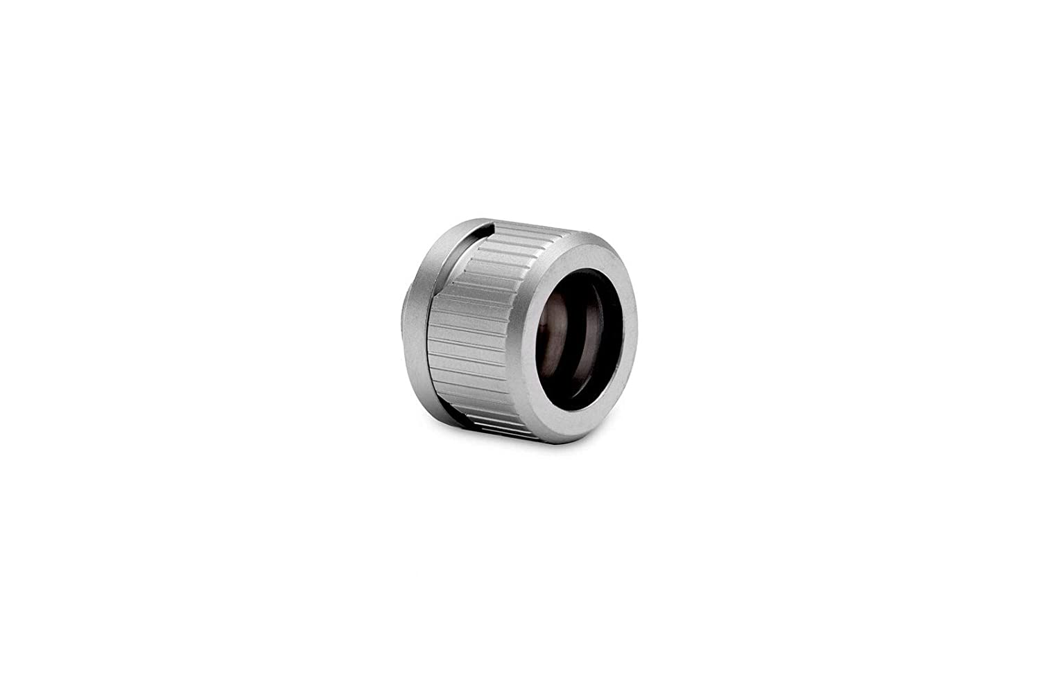

und hier mal ein Teurer EKWB Quantum Fitting
2 O-Ringe die günstigen EKWB Hardtube Fittinge haben sogar nur 1 O-Ring

die Barrow fittinge sitzen nicht sehr eng, man kann die Tube sogar im Fitting ein stück nach links / rechts / oben / unten bewegen bevor Sie im Fittinge anstößt.
Das bemängeln viele das Tubes sich angeblich zu leicht lösen in den Barrow Fittingen aber genau das ist der vorteil wodurch Sie kaum vibrationen übertragen.
Damit sich die Barrow Fittinge nicht leicht lösen bzw die Tube, muss alles trocken sein, weder der Tube noch die O-Ringe oder der Fitting darf feucht sein, es muss alles trocken sein damit die Tubes später halten.
Auch wenn man mal einen Block ausbaut muss man die Fittinge erst trocknen bevor man alles wieder zusammen bauen kann.
Der Kollege ist das beste Beispiel dafür wie man es nicht macht mit den Barrow Fittingen! :D

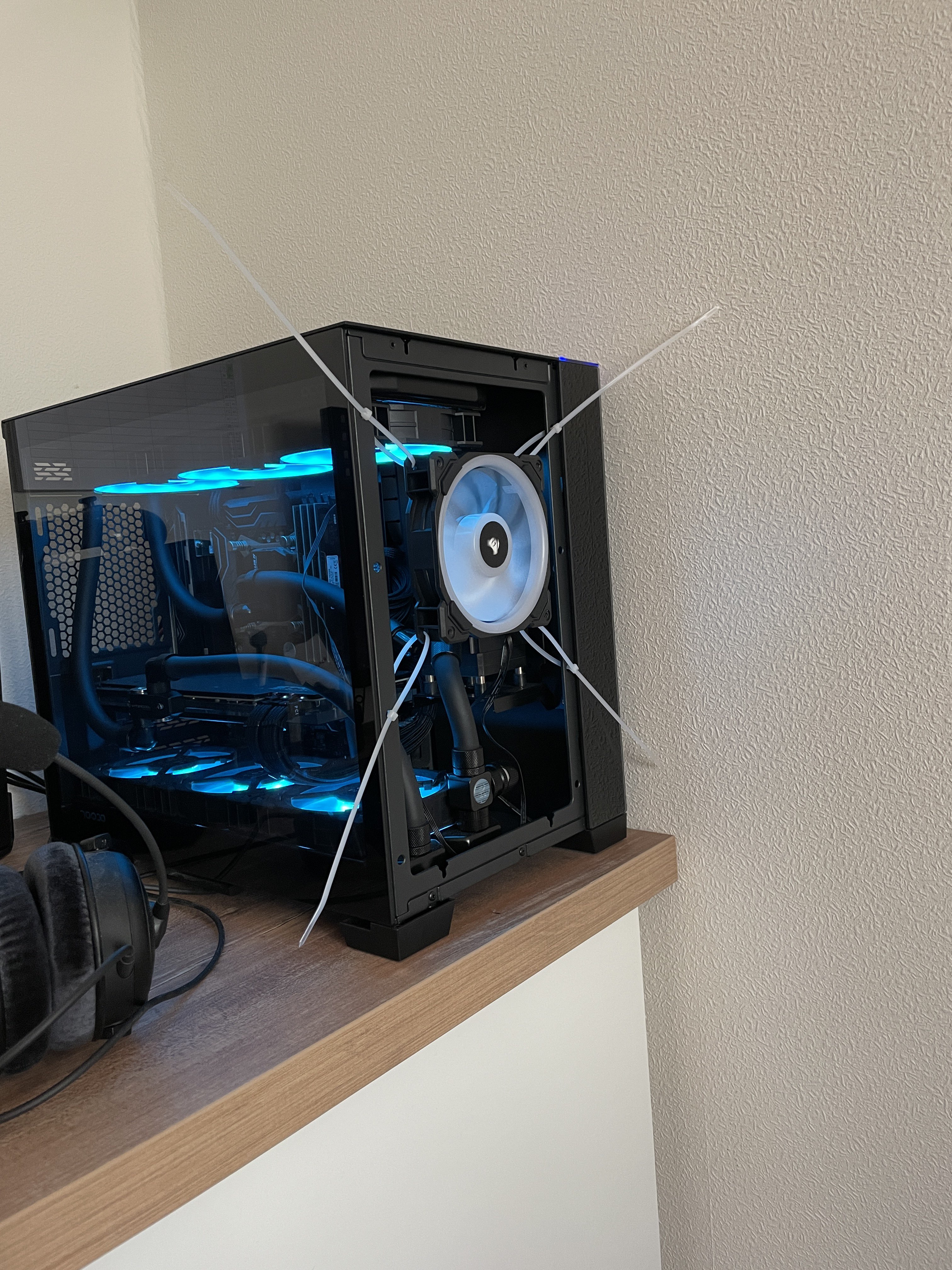

Hab mal ein wenig mit den Glaspanels rumgespielt, bzw. die Temperaturen mit und ohne beobachtet. Jetzt habe ich zum Spaß einen Lüfter in die Front gehängt mit 650rpm und die GPU und CPU Temperatur sind um knapp 10°C runter.
Es gibt eine Moddingseite die sich Coldzero nennt. Da kann ich ein neues Frontpanel mit Lüfteraufnahme kaufen. Ich glaub das mach ich. 😅
Reaktionen: Möhrenmensch
Meine GPU ist davor bei 53°C angekommen und jetzt bei 45°C. Was so ein bisschen Airflow ausmacht. 😅
Das wird auf jeden Fall noch ordentlich gemacht.
Wenn du motiviert bist, mach doch mal einen Test ohne Frontlüfter und ohne Frontscheibe. Ich kann mir einfach nicht vorstellen, dass die GPU über die Backplate 8° loswird und bei der CPU erst recht nicht. Ich vermute, die Radis bekommen mehr Luft und das Wasser bleibt kühler.
