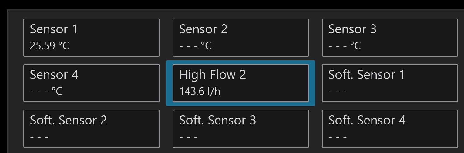

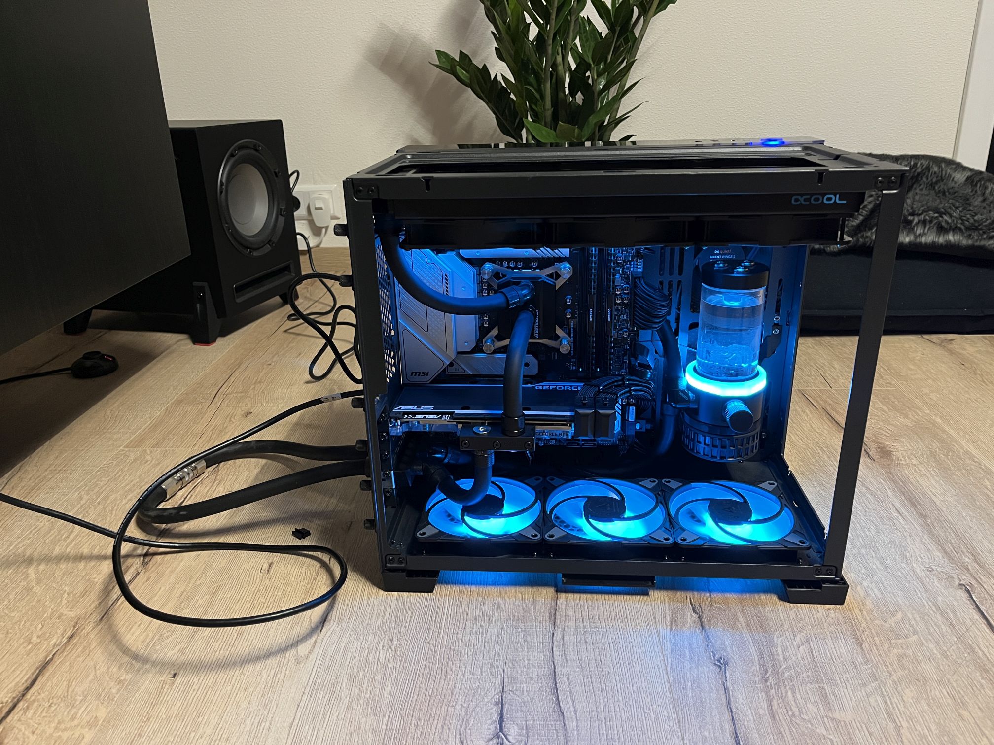

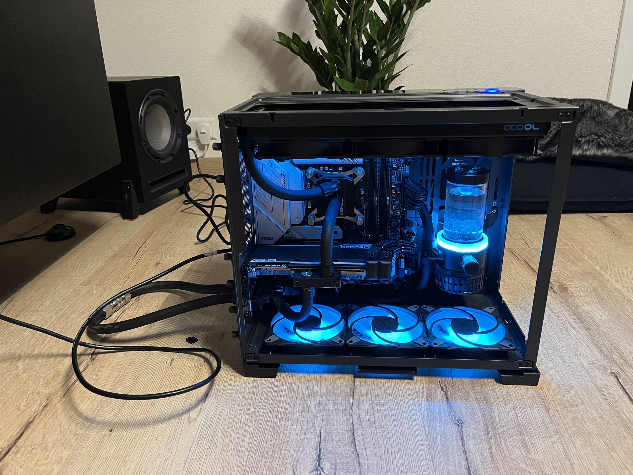

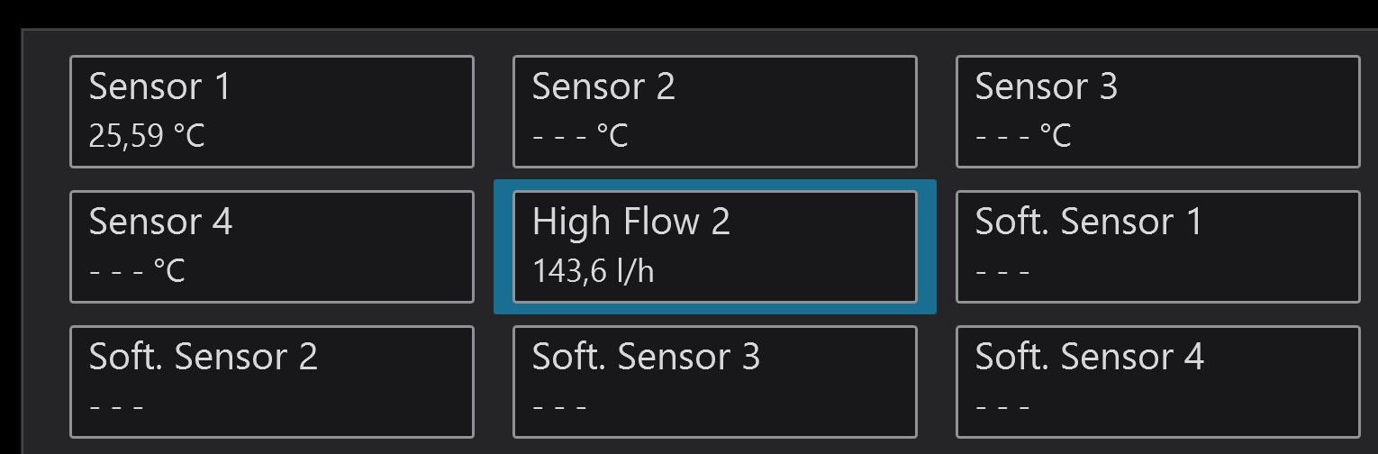

Edit: Ohne MoRa habe ich knapp 144 l/h bei 100%. So wie auf dem Bild habe ich es gerade am laufen zum testen. Beim schwenken kam nochmal etwas Luft aus dem Radiator, aber es hat sich nicht auf den Flow ausgewirkt. Der MoRa nimmt demnach 24 l/h weg, ich denke das scheint in Ordnung zu sein. Problem liegt eher in meinem PC, falls der Sensor korrekt misst. Ich sehe im Ausgleichsbehälter auf jeden Fall deutlich Bewegung.
Hätte ich auch vermutet. Einen Mo-Ra3 kann eigentlich kaum etwas verstopfen.

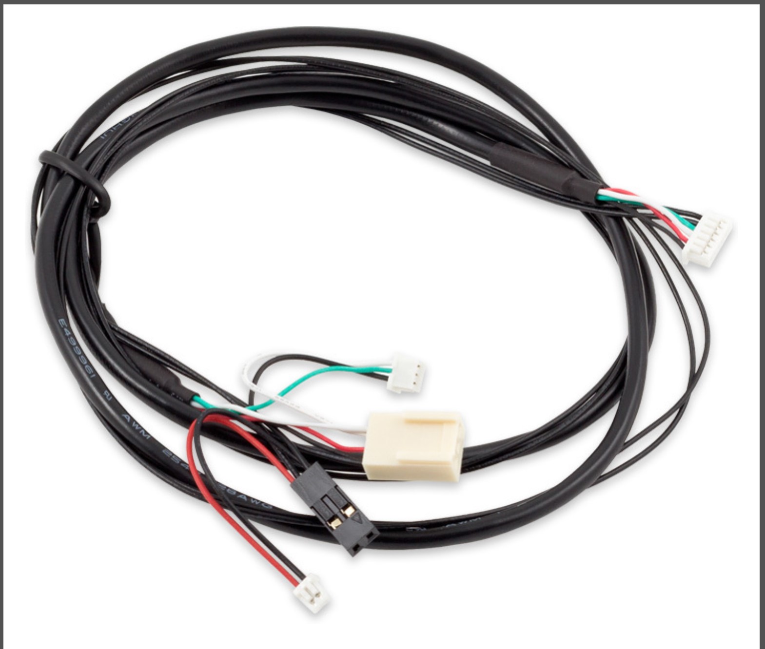

Am Kabel ist noch ein Lüfterstecker mit dran.
Der Aquaero nutzt Lüfterstecker für den DFM. Das ist einfach ein Universalkabel. Solltest du überprüfen können, da die gleichen Adern den Octo/Quadro-DFM-Stecker und den Aquaero-DFM-Stecker verbinden.

Habe ein Bild vom Kabel angehängt. Den kleinen 3-poligen + Tempsensor hab ich eingesteckt. Flow und Temp kann ich ja auslesen, also sollte das eigentlich passen? Das die Anleitung auch so spartanisch sein muss...
Ich hatte den Flow Sensor zuerst allerdings im Aquabus eingesteckt. War etwas eng und schlecht beleuchtet, da bin ich im Anschluss verrutscht. Hoffe das hat nichts kaputt gemacht, aber eigentlich hat der Sensor ja nur ein Flügelrad verbaut und keine richtige Elektronik.
Ja, die jeweils größeren Stecker sind für den Betrieb am Aquaero.

Den kleinen weißen für die Temp konnte man im Quadro aber nicht einstecken. Da musste ich den schwarzen Stecker für die Temperatur nehmen. Aber es funktioniert ja. :)
Jedenfalls gibt es auch AC Geräte mit dem kleinen Stecker für den Temp Semsor Eingang.
