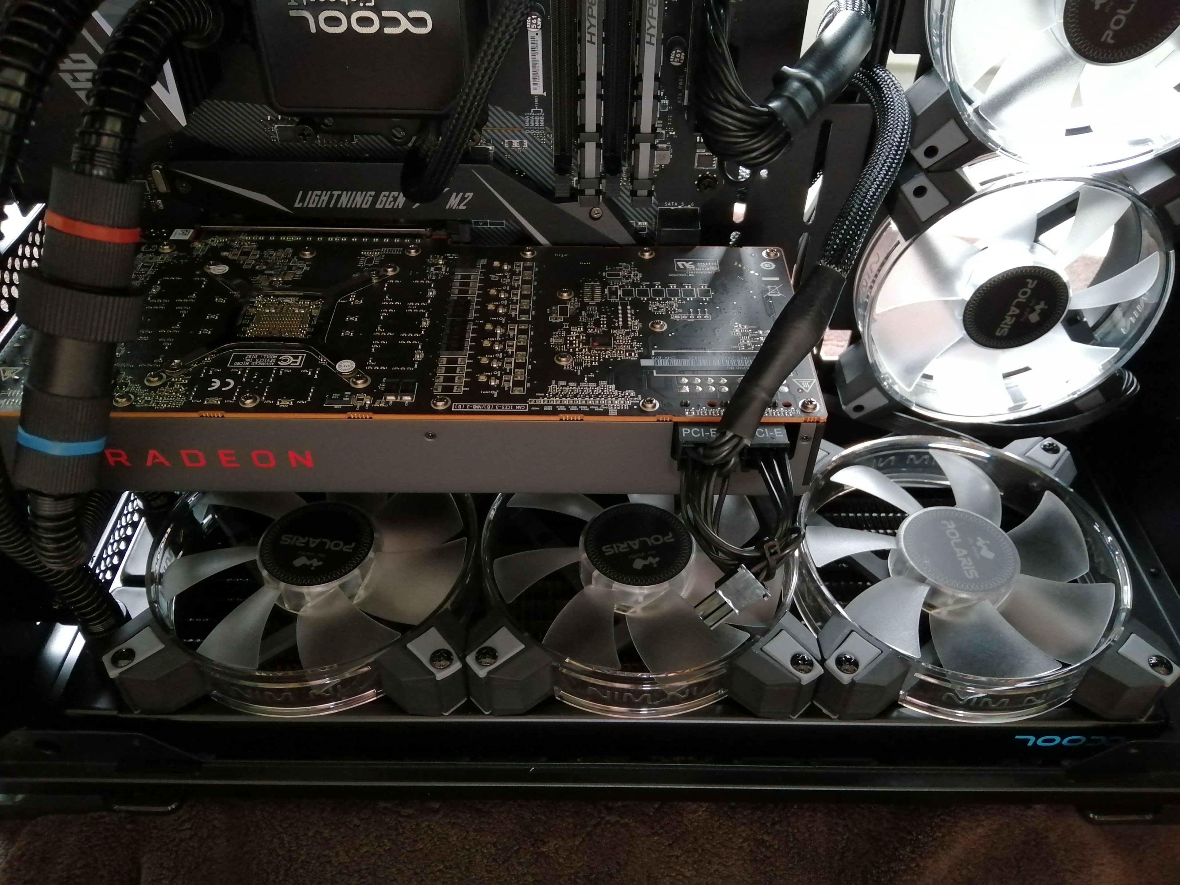

banale Frage, wenn ich den Radiator mit den Kühlern unten im Gehäuse einbaue, was wäre sinnvoller, die Luft von unten einzublasen oder aus dem Gehäuse herauszublasen.
Hinten ist ein Lüfter und seitlich am Gehäuse sind zwei Lüfter verbaut die ausblasen. Momentan bläst alles nach draußen, auch die unten am Gehäuse angebrachten (vor dem Radiator) befindlichen Lüfter.
Bin Laie und komme bei beiden Varianten zu Vor- und Nachteilen.

Zunächst mal Danke für die schnellen Antworten.
Also Grafikkarte raus und die Lüfter umdrehen. Gibt es dabei etwas zu beachten (Kabelführung oder Ähnliches).
