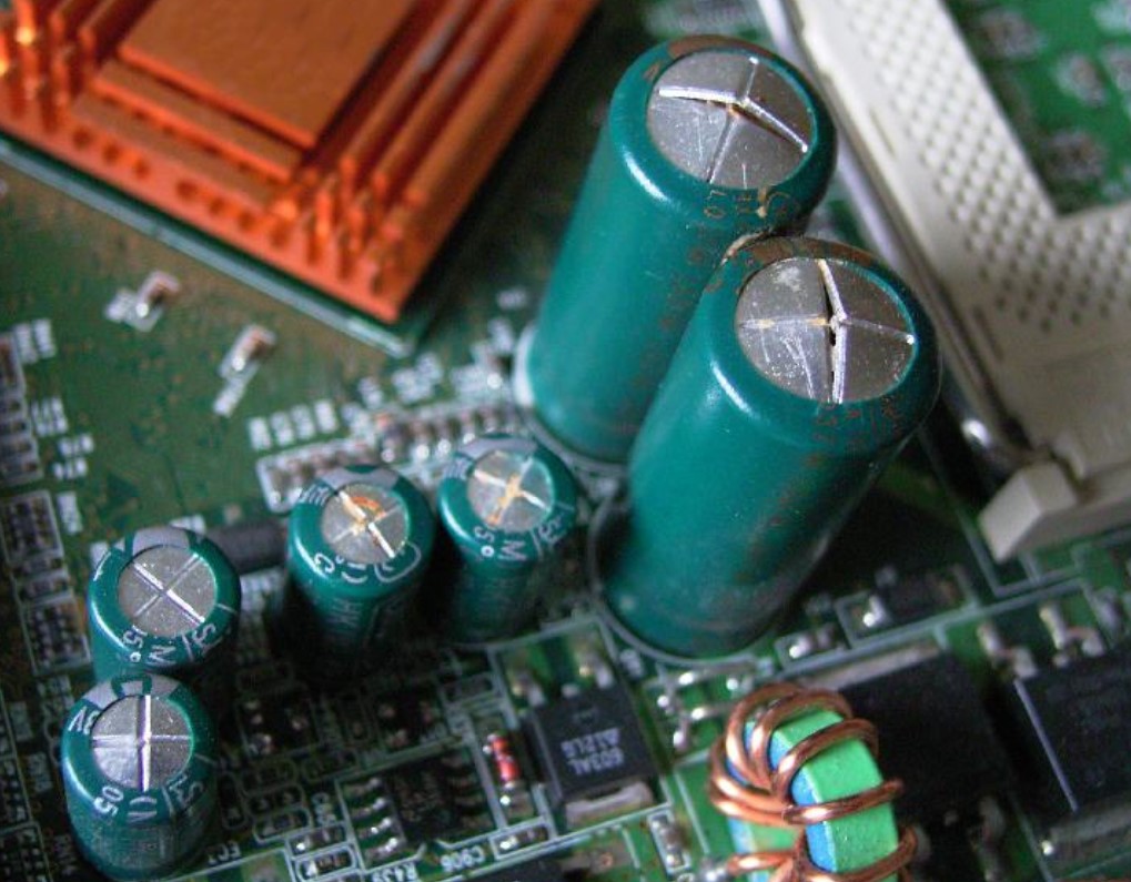

Wenn ich @Bolli2 richtig verstanden habe, hat er ja keine Probleme. Zumindest hat er davon nichts gesagt.
Es ist nur der komisch aussehende Kondensator aufgefallen.
Das alleine ist aber - zumindest aus meiner Sicht - kein Argument. Der Kondensator ist nicht offensichtlich kaputt, wenn es keine Probleme gibt, braucht man auch nichts machen. Vorallem weil da wahrscheinlich keine Billigheimer verbaut sind. Das (M) auf dem linken Kondensator ist Panasonic. Die sind fuer gute Qualitaet bekannt.
Hm, ich würde das so nicht beschwören. Wenn ich mir das Bild hier ansehe, wölben sich die 4 Teilbereiche dezent nach oben, bevor die Trennstellen aufreißen. Die intakten Elkos sind dagegen flach auf der Oberfläche, wie im OP z. B. beim linken.
Mal sehen, wie sich das entwickelt.
wuselsurfer schrieb:
Aber das Bild ist doch nicht vom TO, oder?
Nein, dass habe ich nur gesucht, um das mal zu demonstrieren. Man sieht halt schön, wie der nicht defekte eine flache Oberfläche hat.

Ich habe an diesen USB Ports erst mal nichts mehr drann, die Elkos werden dafür zuständig sein, denke ich mal, besseres Bild geht auf Grund der Bauweise nicht
Besser sehen koennte man eine Woelbung aus diesem Aufnahmewinkel mit einem seitlich scheinenden Licht. Braucht garnicht viel.
Hast du denn jetzt Probleme mit der Hardware, @Bolli2 ?
Nein mir fällt am PC bis jetzt nichts auf ich hatte, die Lautsprecher und die 2,5 Zoll Festplatte dran, aber wieviel Strom die beide ziehen kann ich nicht sagen
Also ich habe nochmal so seitlich mir den Elko angeschaut, so eine richtige Wölbung nach oben sieht man nicht
Dann wuerde ich mir an deiner Stelle keine sorgen machen.
Auf allen Bildern von aufgeblaehten Kondensatoren hier im Thread sieht man deutlich wie das normalerweise aussieht: Die Mitte des Deckels wird hochgedrueckt.
Da du das Geraet da hast, kannst du ja auch einfach mal den Finger auf den Elko legen. Wenn der als ganzes gewoelbt ist spuert man das deutlich.
Die Woelbungen auf deinem Bild, direkt neben den Rillen, werden beim Stanzen der Rillen entstanden sein. Wenn das Material dabei nicht sauber unterfuettert ist und kein vollflaechiger Stempel benutzt wird passiert sowas.
Die Rillen selber sind absichtliche Schwachpunkte an denen das Material viel duenner ist als direkt daneben.
Die sind dafuer da, das wenn im Fehlerfall Gas entsteht der Kondensator an der Stelle platzt, und nicht der ganze Deckel als Geschoss durch die Gegend fliegt wenn die Gummidichtung nachgibt.
Es macht alleine von der Logik her keinen Sinn, dass erhoehter Innendruck das Material an den dickeren Stellen ausbeult, und die Schwachstellen unberuehrt laesst.
