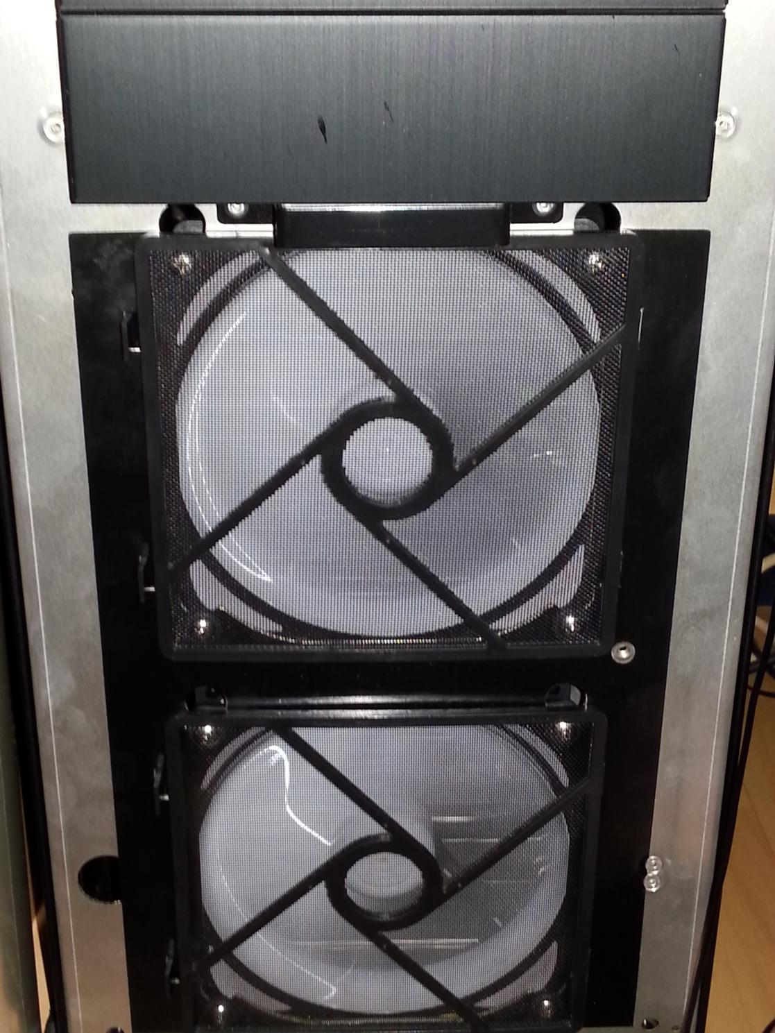

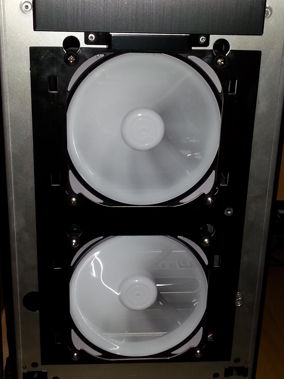

Einer der Lüfter brummt bei verschiedenen Drehzahlen, zwischen 850-900U/min ist ein lautes Brummen zu hören, steigt die Drehzahl über 900 ist Ruhe. Das gleiche Spiel bei 1150-1200U/min.

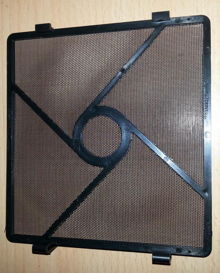

Ein weiteres Problem was ich habe ist, sobald ich meine Staubfilter vor die beiden einblasenden Lüfter montiere brummt es ebenfalls sehr deutlich, ein auf und abschwellendes Brummen. Das die eLoops bei saugenden betrieb Geräusche machen können ist mir bekannt, aber bei dünnen Staubfiltern!? Was auch noch auffällt ist das die Drehzahl enorm in den Keller geht wenn die Filter Montiert sind.
So hat es ausgesehen.

Wenn ich das Montage-System benutzt hätte, hätte ich die Staublüfter garnicht mehr drauf bekommen, hätte es trotzdem mal testen sollen. Frage mich nur was dadurch anders/besser sein soll.
