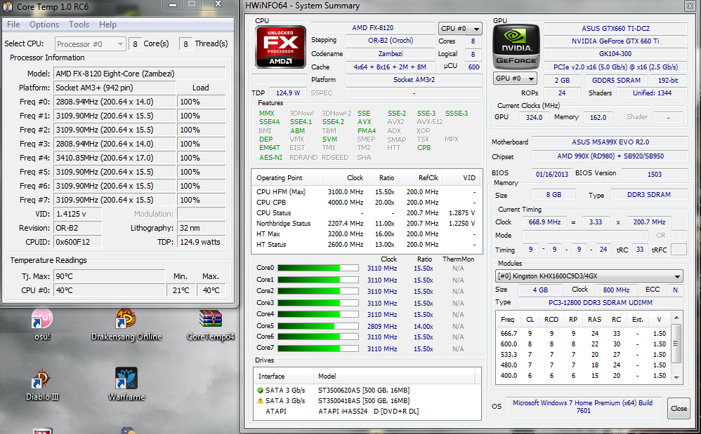

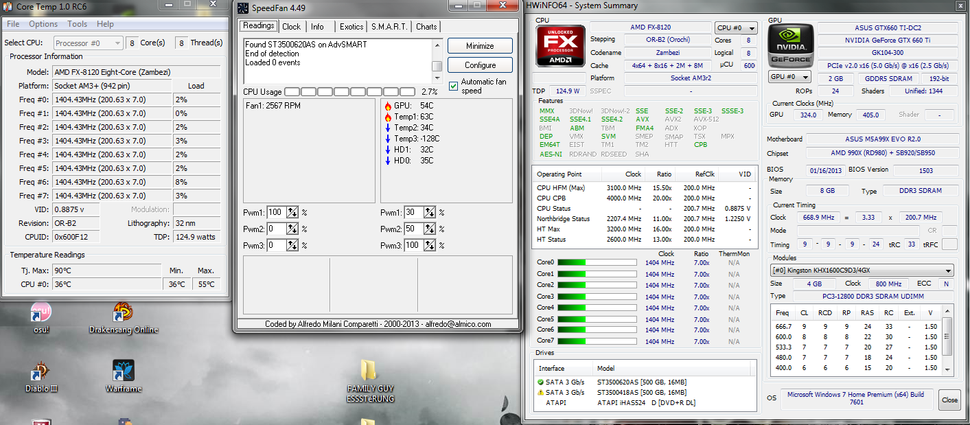

Hier sind noch 2 Bilder eingeblendet

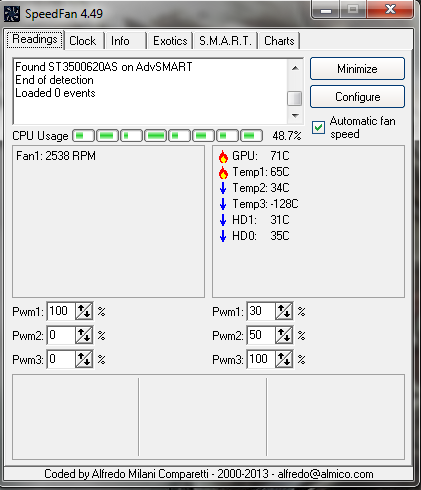

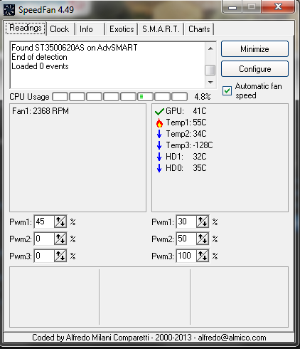

Speedfan ist zum Temps auslesen untauglich! Hier bitte zu CoreTemp,HwInfo oder HW Monitor greifen und dann nochmal checken
Welche Temperaturen erreicht deine CPU ingame?
Falls es auch nicht mehr als 70-80°C sind, liegt es nicht an der Temperatur... außerdem würde ich Throttling erwaraten bevor der PC einfach abschmiert.

In Battlefield 4 oder Diverse andere Spiele bis zu 79 Grad
Jetzt mal ne Runde zocken und die Tools im Hintergrund laufen lassen. Dann nochmal auf die Temps schauen.
Das sollte es sein
Zock mal 'ne Runde irgendwas, das den PC richtig fordert - BF3 oder so - und lass dabei CoreTemp laufen. Dann poste mal die erreichte Maximaltemperatur.
Nimm doch einfach Prime95 um ordentlich CPU last zu erzeugen.
Bei nur Prime95 alleine hat man nicht die Abwärme der GPU mit dabei - meine CPU wird ingame meist wärmer als bei Prime95, obwohl die CPU-Auslastung geringer ist da die Luft im Gehäuse schon von der GPU vorgeheizt wurde.
Dann würde ich auch die Gehäuselüftung verbessern ;-)
Aber mal schauen was da jetzt für Temperaturen bei rauskommen.
CoreTemp sagt maximal 55°C, welches absolut unbedenklich ist.
