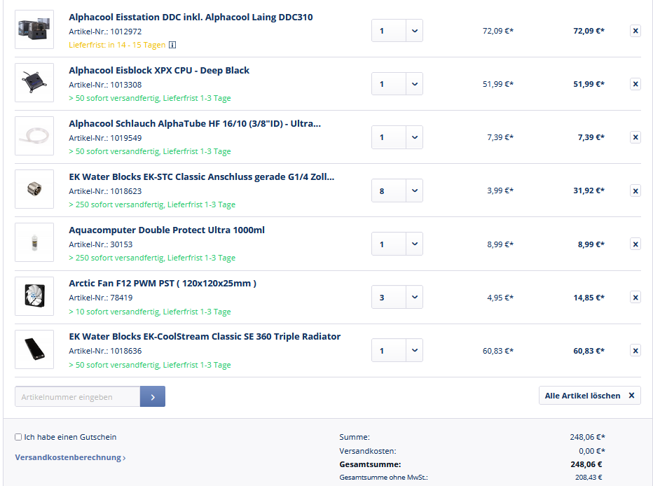

Ein 250€ System, lässt sich auch mit 16/10er Schlauch basteln.
Ein schnell zusammengeklickter Vorschlag:
EDIT:

@SERGE4NT @DJKno In Sachen Haltbarkeit würde ich aber anstatt PVC Schlauch auch gerne Tygon/EK ZMT als Varianten aufnehmen.
In der Hinsicht finde ich auch den Aqualis besser als die Eisstation.
@burnout150 könnte man die Vorschläge dann umsetzen ?
@minimii
Sind natürlich beide Vorschläge noch ausbaufähig.
Wäre nur gut, wenn das wirklich im Startpost ankommt. Man kann ja gern zusammen die besten Zusammenstellungen diskutieren.
PS: Bei meiner ersten Zusammenstellung mit der Alphacool Eisstation ging es mir vor allem um den leichten Einstieg für Neulinge. Da ist eine fertige Einheit aus Pumpe und AGB einfacher zu handhaben. Der Aqualis ist natürlich deutlich besser und auch viel schicker.

16€
ZubehörSpritzflascheZum befüllen4€
Summe-ca. 310€
