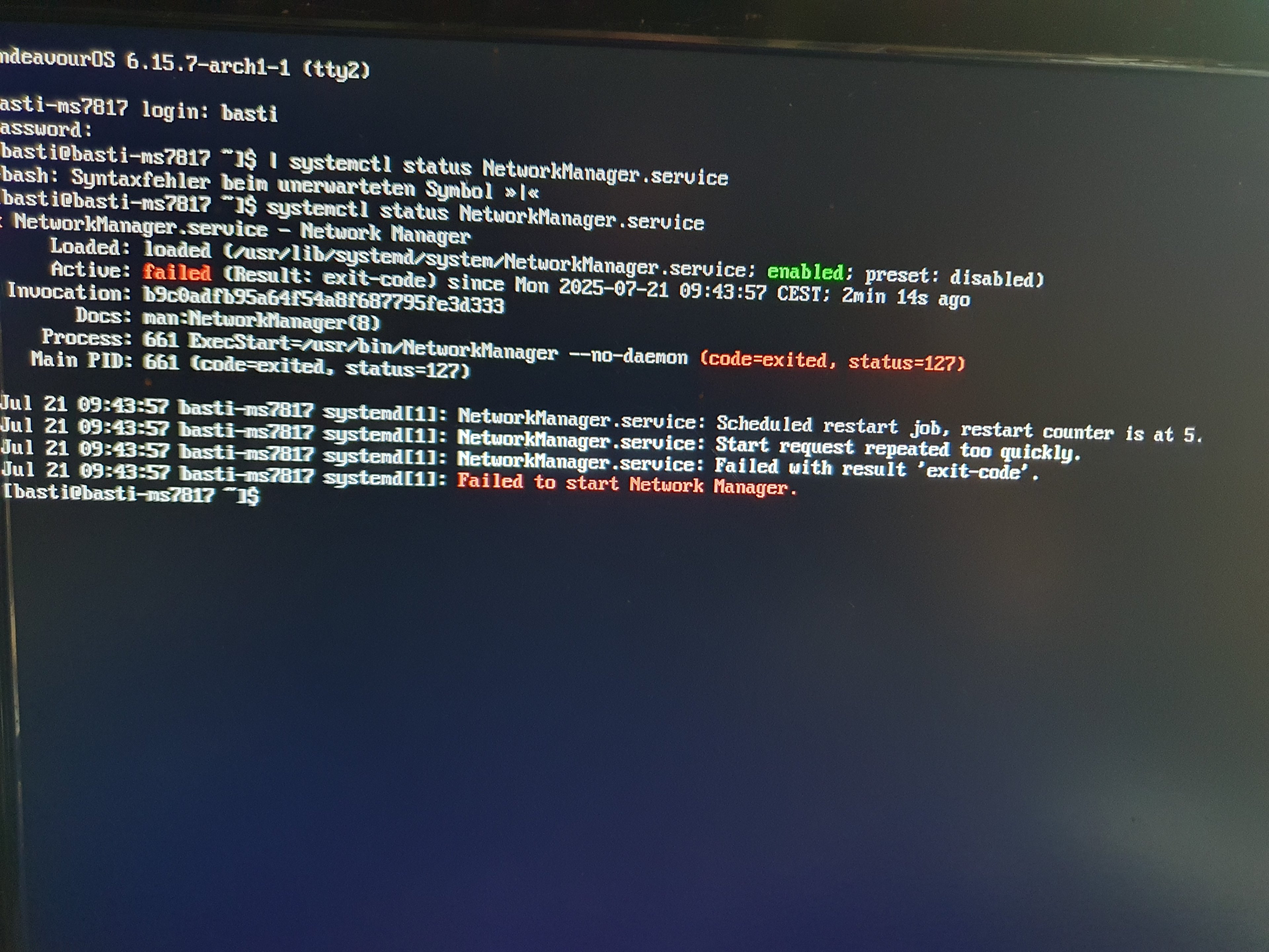

Kleines Update, komme mit strg+alt+F1 zumindest ins terminal
Mach nen Foto von und lade das mit ein paar Infos bei ChatGPT oder so hoch. Das hilft mir immer ungemein.
Wofür noch menschliche Interaktion, ne? :)
@Steiner111 Wenn du ins Terminal kommst, dann mach mal eben dieses
Code:
systemctl status NetworkManager.service'
Laut einem älteren Beitrag im Debian Forum war das Problem ein VPN-Profil: https://forums.debian.net/viewtopic.php?t=157542
Es gibt noch zwei weitere Thread bei EndeavourOS, aber da will die Verbindung zu gerade nicht
OK, wenn du mit strg+alt+F1 noch drauf kommst probiere über:
sudo systemctl restart NetworkManager.service
Den Networkmanager mal neu zu starten.
Wenn das geht, fahr den Rechner dann mit shutdown runter, und starte ihn neu.

Auf dem Bild sieht man , was rauskommt

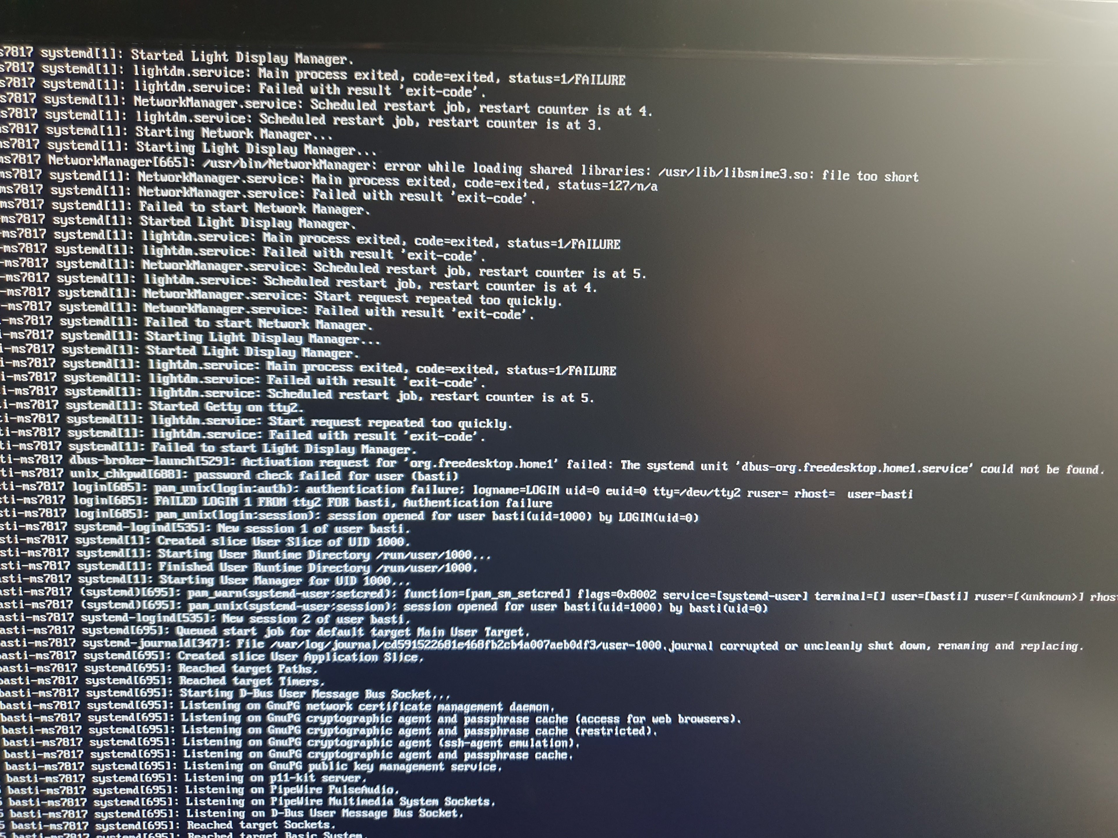

Was willst du denn genau wissen? Ist sehr lang um Bild bzw abzuschreiben
Vielleicht hilft das schon
Du hast kaputte Dateien. Geht Netzwerk noch? Ansonsten Live-System booten und in dein System chrooten:

Oder so. Die beschädigten Pakete reparieren / neu installieren.
Live System, du brauchst ja die Verbindung davon, um die defekten Paket neu zu installieren.
So, jetzt muss ich noch wissen, wie ich superuser bzw root rechte bekomme
Bin ehrlich, tief ins System eingreifen habe ich noch nicht gemacht bzw., von live System was reparieren habe ich auch noch nicht gemacht, deswegen frage ich
