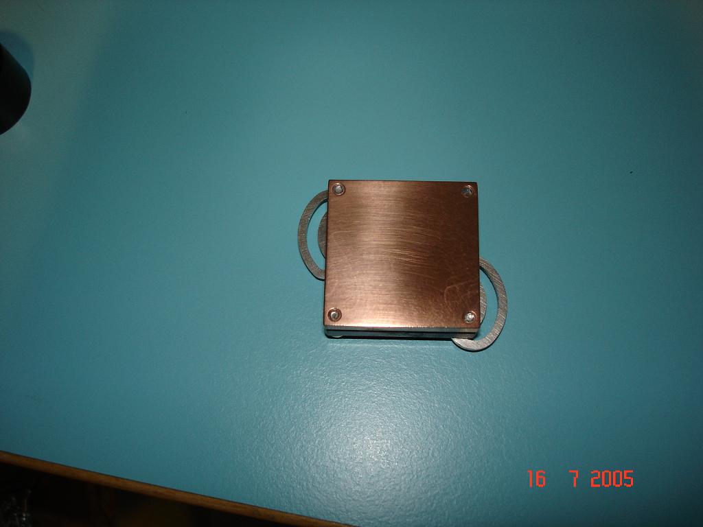

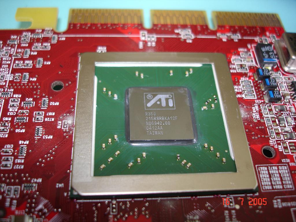

  6. GPU-Kühler (Zern GPU Wak)
  7. CPU Kühler (Zern PQ Plus)

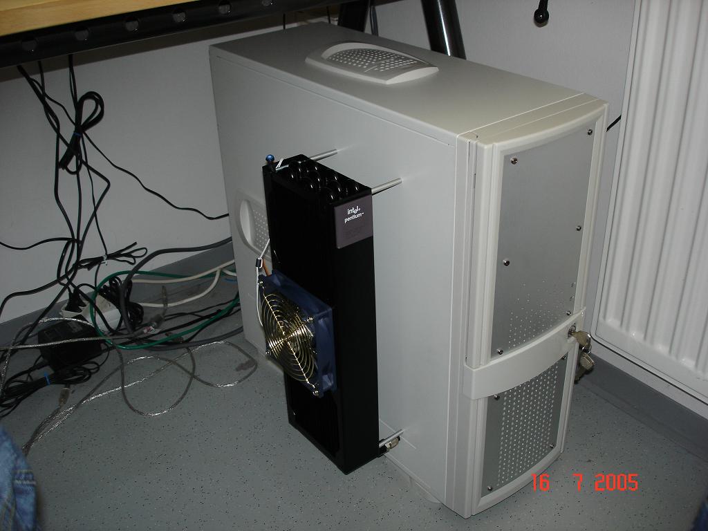

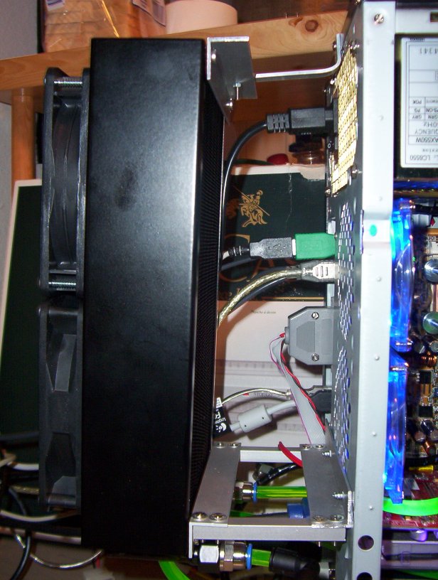

Punkt 1 - Radiator deplaziert:
Also das war schon witzig. Ich suchte natürlich fieberhaft nach einem Platz um den Radiator möglichst super am Gehäuse zu befestigen.
Ein riesiges Loch in das Gehäuse schneiden wollte ich nicht, damit der Radi intern verbaut werden konnte. Außerdem wollte ich die Wärme ja möglichst aus dem Gehäuse verbannen.
Also hab ich mir eine M3 Gewindestange besorgt, vier Löcher in die Aussenwand gebohrt und mit vier Aluröhrchen als Abstandhalter hatte ich den Radi auch schon montiert - mit gut 4cm Abstand zur Aussenwand.
Das klingt ja noch nicht so übel. Die Durchführung der 10mm Wasserschläuche erfolgt auch direkt durch die Wand; kaum sichtbar (siehe Fotos).
Nur leider war es eben das Wandteil, welches immer abgenommen werden muss um an die Innereien des PC zu kommen :freak:.
Blöde Geschichte, jetzt muss ich immer ziemlich vorsichtig die Wand abnehmen und beim Zumachen darauf achten, dass ich die Schläuche nicht knicke. Ausserdem kann ich die Wand nicht mehr einfach zur Seite stellen :D
Am Deckel konnte ich den Radi nicht montierten (hier sind die Ausgänge für USB, Firewire, etc) weil der Tower dann nicht mehr unterm Schreibtisch passen würde.

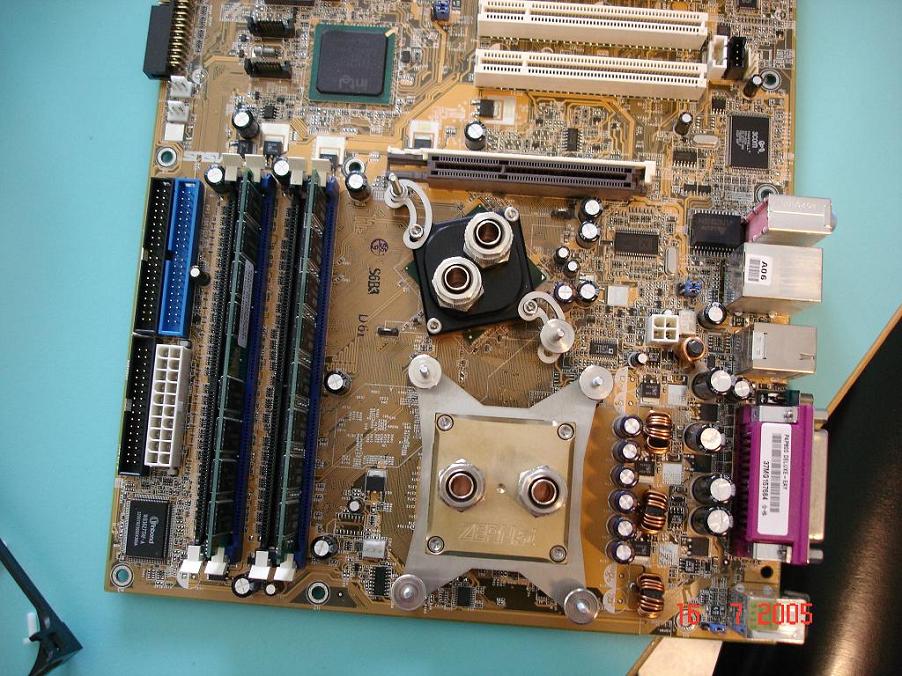

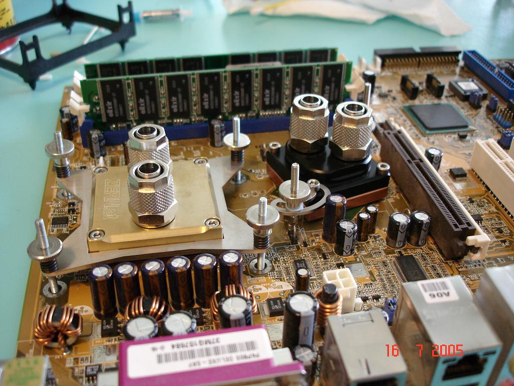

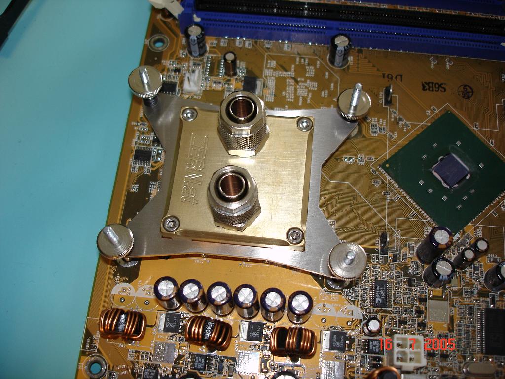

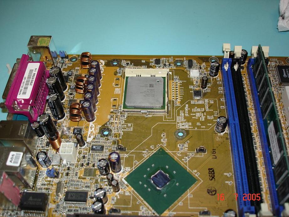

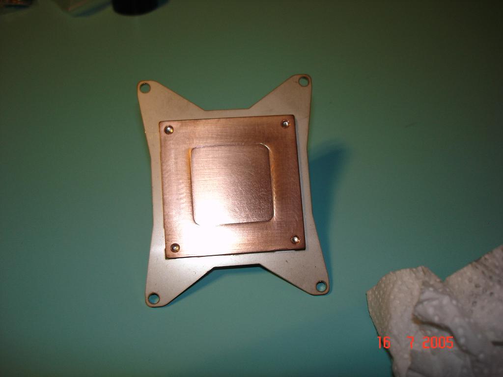

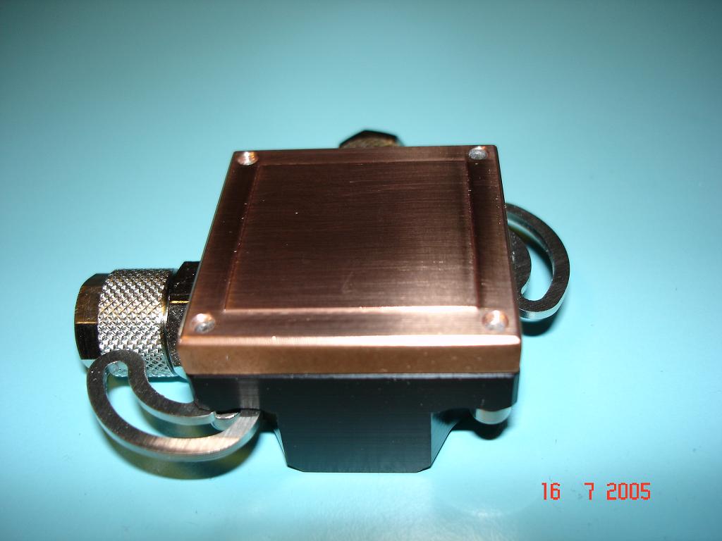

Punkt 4 - NB-Kühler sitzt etwas locker
Nun die Sache ist wahrscheinlich konstruktionsbedingt. Leider ist der Chipsatzkühler für AMD Boards gebaut nur nur die Ösenhalterung der Intel NB adaptiert. Ich bin derzeit noch in Kontakt mit den Herstellern, die hatten bis dato noch keine solche Vorfälle :(
Nun gut, jedenfalls sitzt der NB Kühler nicht allzu fest auf dem Chip. Dadurch habe ich eine komische Temperaturverteilung (NB 44° / CPU 33°). Ich bin zuversichtlich dieses Problem bald in den Griff zu bekommen, da auch die Jungs von Zern ganz gut drauf sind. ;)

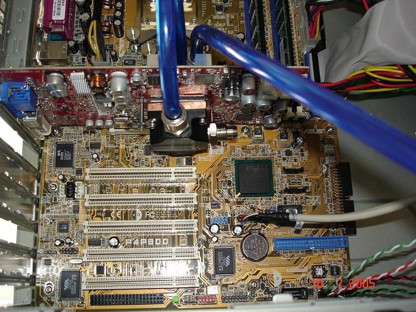

Punkt 5 - Systemabstürze
Das Ganze begann sehr seltsam. Erst funzte alles wunderbar, dann gabs einen Absturz, nach dem Neustart ladete sich der LAN-Treiber (3com) nicht mehr rein. Der Treiber war aber laut Systemsteuerung/Software noch vorhanden. Nach einer Neuinstallation ging dann wenigstens das Inet wieder, aber ab und zu blieb das Bild wieder stecken und Ende. Zum Glück finktionierte HL2 bis zum Ende (Puhhh, endlich durch gezockt :D)
Also hab ich diesen Hilferuf geäußert - was des Rätsels Lösung war, wurde mir schnell klar.
In meinem Wahn endlich genug PCI Steckplätze zu haben (VGA-Silencer ist weg) habe ich die TV Karte und Soundkarte neu aufgeteilt - damit mehr Abstand dazwischen liegt.
Kurz gesagt: Das sollte man besser lassen, logisch im Nachhinein. :p

hm, also die Radi-Befestigung hätteste sicher anders machen können. ich satnd damals vor dem selben problem, habs aber gelöst, ohne auch nur ein loch ins gehäuse gebohrt zu haben.
bei mir hängt der hinten hinter mit etwa 6-7cm Abstand, damit die Luft dazwischen nicht gestaut wird. Befestigt ist er mit einer Eigenkonstruktion, am Gehäuse befestigt an 2 Bohrungen, die für 80mm Gehäuselüfter vorgesehen sind und oben in der Mitte an einer Bohrung, die für den Gehäusedeckel ist. So musst nichts verändert werden und es iust auch nichts im Weg. An die Kabel komme ich problemlos dran und auch die Seitenklappe geht ohne Probleme auf und zu. Die Schläuche werden einfach durch einen freien Slot geführt.
Vielleicht geht das so ähnlich bei deinem Gehäuse ja auch, dann is das Problem schonmal gelöst..

@ Schüffl - Deine Eigenkontruktion sieht gut aus, nur leider kann ich den Radi nicht hinten montieren, weil der Triple so lang ist, dass er über den Auslass des NT reichen würde. Da käme dann die warme Luft aus dem NT direkt auf den Radi "geschossen".
Zur Info - ich verwende ein Casetek 1018 Gehäuse.
Aber deiner Idee kann ich trotzdem etwas abgewinnen. ich könnte mittels Winkel von hinten, den Radi seitlich montieren. Er würde dann seitlich bleiben, aber eben an den Winkeln hängen und nicht direkt an der Wand montiert sein - cool Idee. THX für den Tipp.

Nochmal ein Post für weitere Fotos - Aussenansicht.
Edit #1:
@ Wintermute - Ja. auf der anderen Seite wäre es sinnvoller gewesen :(
Nur leider hatte ich den Deckel und den Radi in der Werkstatt und wennst nicht alle Teile an einem Ort hast ... dann denkt man halt nicht viel ;) - das Ding musste einfach schnell drauf! Sch**** gelaufen :D
Weiß jemand ob man die Seitenteilen einfach austauschen kann; rechts gegen links? dann bräuchte ich die Löcher nicht kitten :D Außerdem muss ich die Kabel fürn Lüfter ordentlich durchführen bzw brauch ich sowieso noch 2x 120mm.
hm wieso hast du ihn nicht oben auf das gehäuse geschraubt?? so an der seite ist doch blöde oder nicht ?
Nochmal für alle die nicht lesen wollen:
ICH HABE KEINEN PLATZ ÜBERM TOWER -> siehe Foto :rolleyes:
Aber die andere Seite wäre auh schon besser gewesen ;)
Ja Grequaid leider ist es zu spät. Egal ich kann mir ja noch was anderes einfallen lassen. Ein wenig Kitt und die Löcher sind wieder zu. Wie ich die Sache besser machen kann, werde ich mir in den nächsten Wochen überlegen.
Mit diesem Post wollte ich ja auch andere vor solchen kleinen Unstimmigkeiten bewahren :D
"wahnsins idee" mit den radiator in der wand was hast du dir dabei gedacht ausser dem
siehtdas doch schwull aus ein radi an der wand
@ Water Chiller
