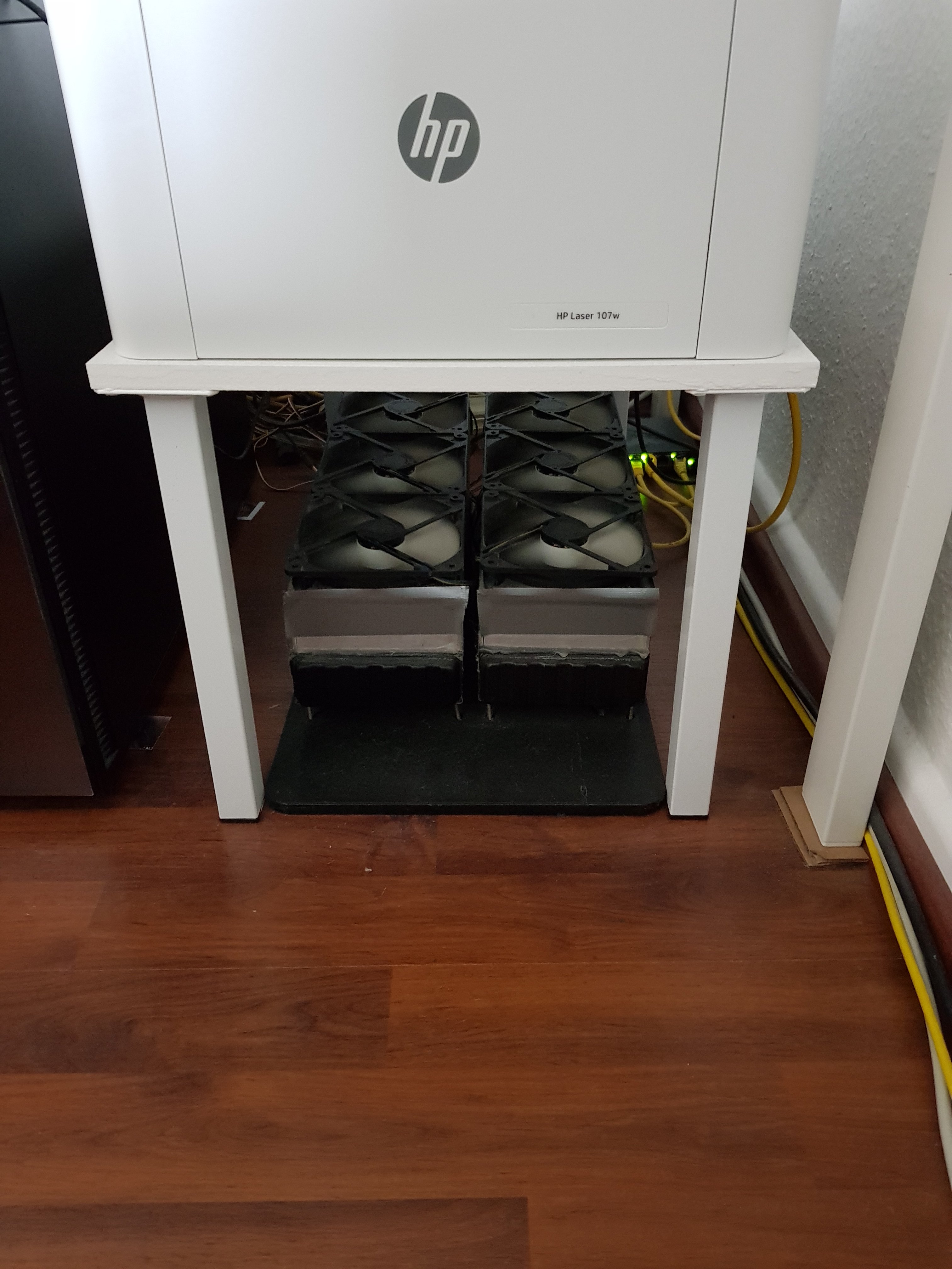

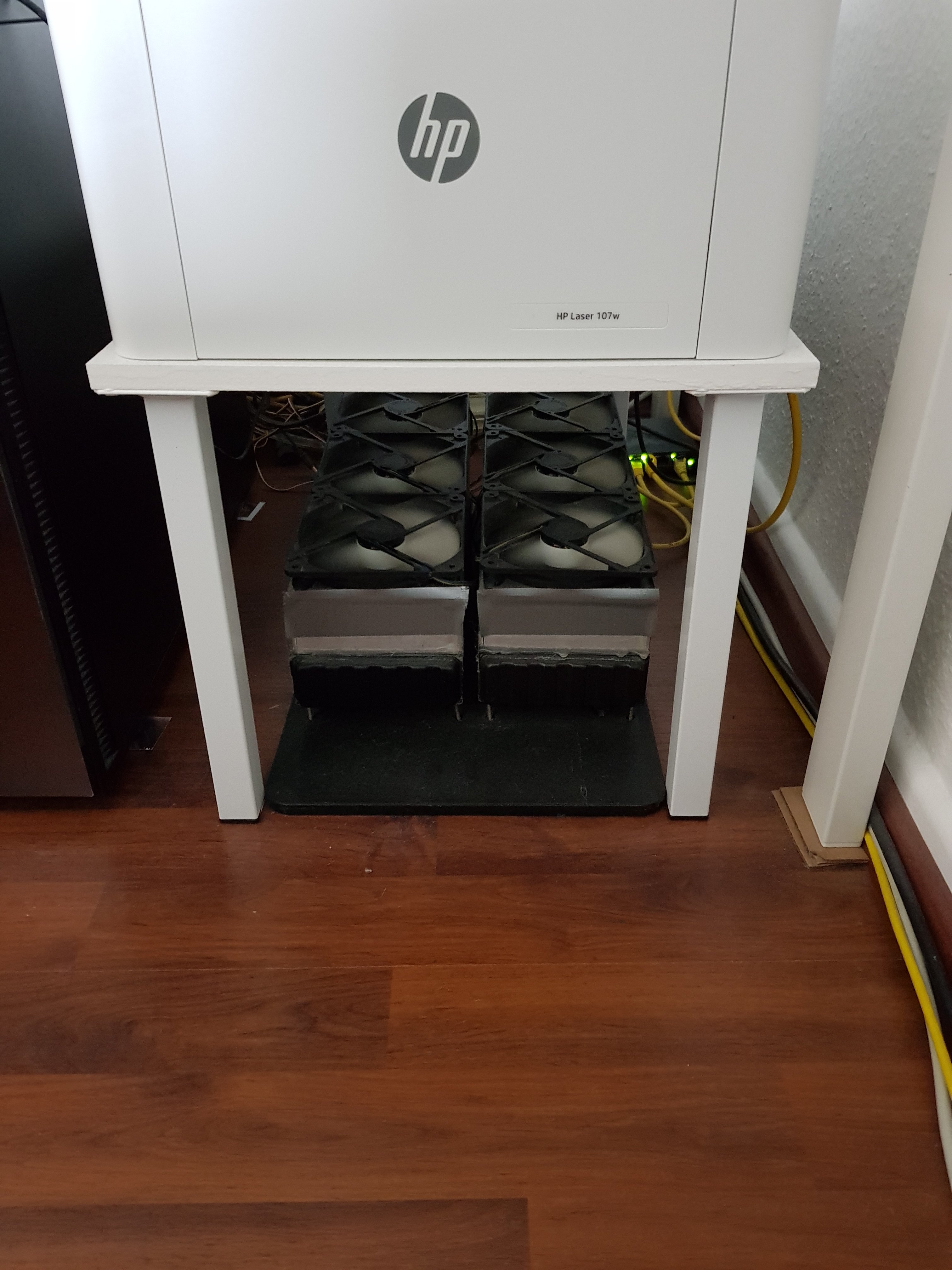

Was ich noch beitragen kann: Mach dir Gedanken über Staubfilter.
Ich habe schon seit Jahrzehnten extern gekühlte Systeme. Und ja, auch wenn man Radiatoren gefühlt nur alle paar Schaltjahre entstaubt ists jedes mal ne große Fummlerei. Mich nervts.
Und es macht tatsächlich "staublich" einen Unterschied, ob der Radi frei oder überdacht unter einem z.B. niedrigen Tisch steht. Seitdem meiner unterm Drucker steht muss ich tatsächlich weniger absaugen.
