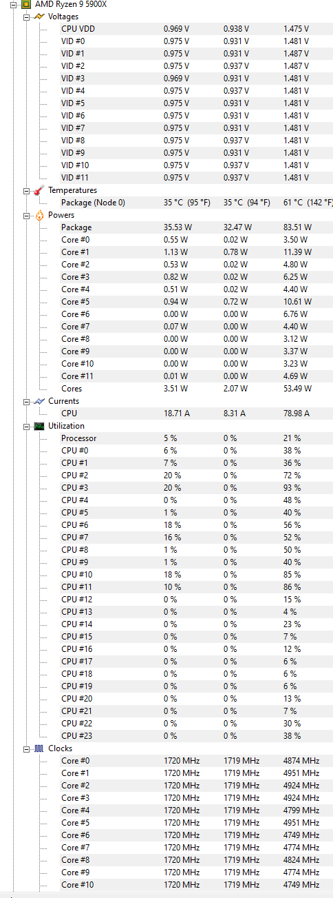

Nachtlampe, keine Ahnung warum es bei dir nicht auf 1700 geht.
Vielleicht ist es das Mainboard oder dein 3733 MHz RAM oder was im Hintergrund.
V5.1 hab ich nun 2550 MHz statt 1700 gegeben. Bin mal gespannt ob das nun als angenehmer empfunden wird.

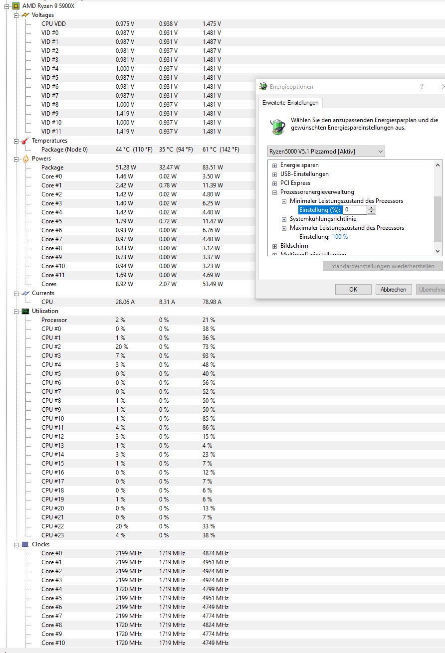

Ich hab aber das gleiche Problem... wie @nachtlampe bei mir taktet er auch nicht auf die 1700 Mhz runter. (5900x)
Aktuell nutze ich zum Browsen den ganz normalen Energiesparmodus. Der bleibt meistens konstant zwischen 34 und 40 W bei 1,7 Ghz und reicht mir zum browsen.
Deiner hingegen springt weitaus höher und nutzt zwischen 40W und 50W. Taktet dabei immer auf 2 - 4 GhZ
Da geh ich mit der Annahme richtig das deiner zumindest im "idle" mehr verbraucht oder? Sprich ich würde dann immer zwischen beiden wechseln je nach dem ob ich Zocke / Arbeite oder nur browse :D

Also bei mir wird im idle nicht mehr verbraucht. Da nehmen sich alle Pläne nicht viel.
Es kommt aber auch drauf an was so alles im Hintergrund läuft, bei mir ist da nix. Deswegen sind da alle nahezu gleich.
Das hoch und runter takten ist normal, so arbeitet Ryzen.
Ich empfehle an der Steckdose zu messen oder Durchschnittswerte über längere Zeit.
Takt und Verbrauch mit Software auslesen ist so eine Sache. Da wird nur der letzte Status der vor kurzem anlag angezeigt.
Ryzen Master und HWInfo sind die besten Quellen.

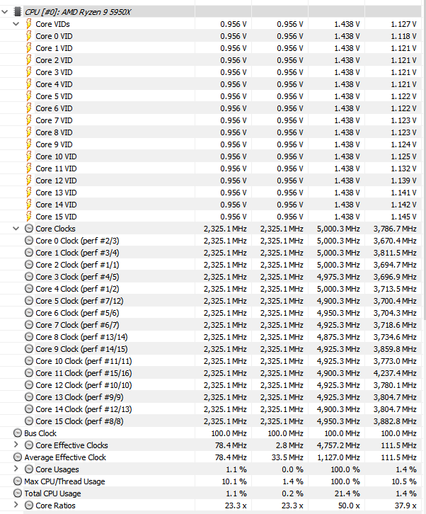

Jetzt sind es halt 2325 MHz bei 0.956V ;)
An der Reaktionsfreudigkeit hat sich nicht spürbar was getan, aber das ist bei 3300/3600 MHz auch so. Fühlt sich einen Tick lahmer an, z.B. beim Browserstart oder wenn man PS-Dateien öffnet.
