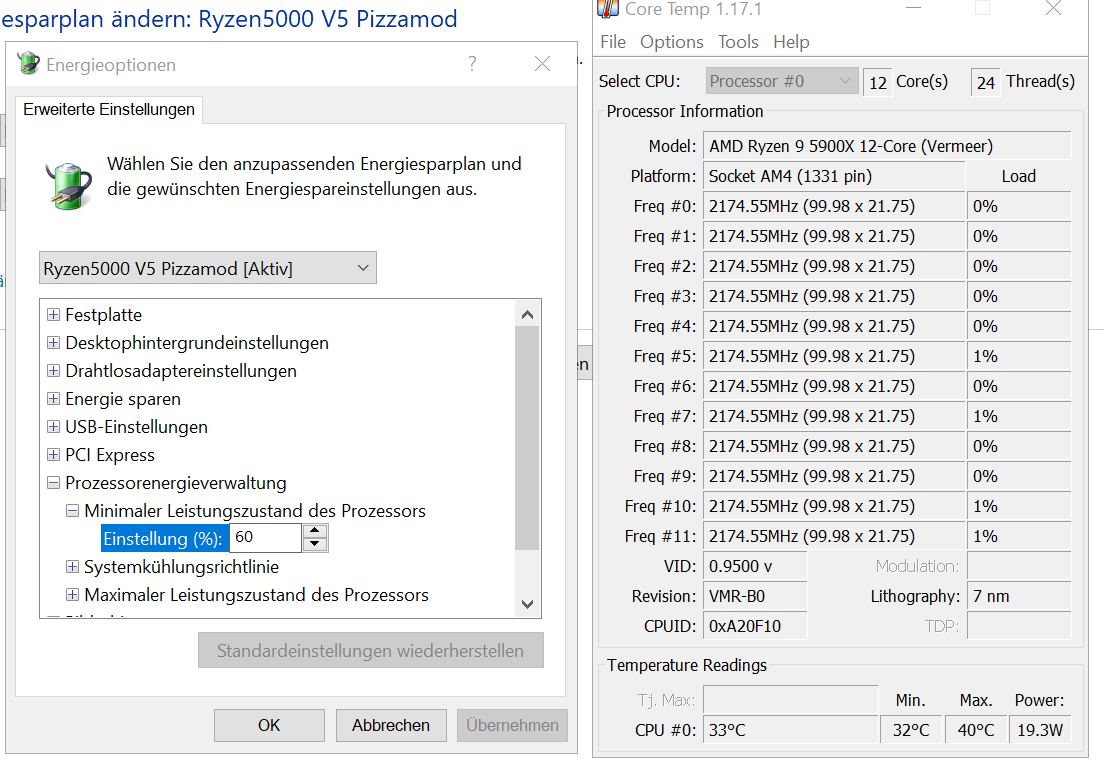

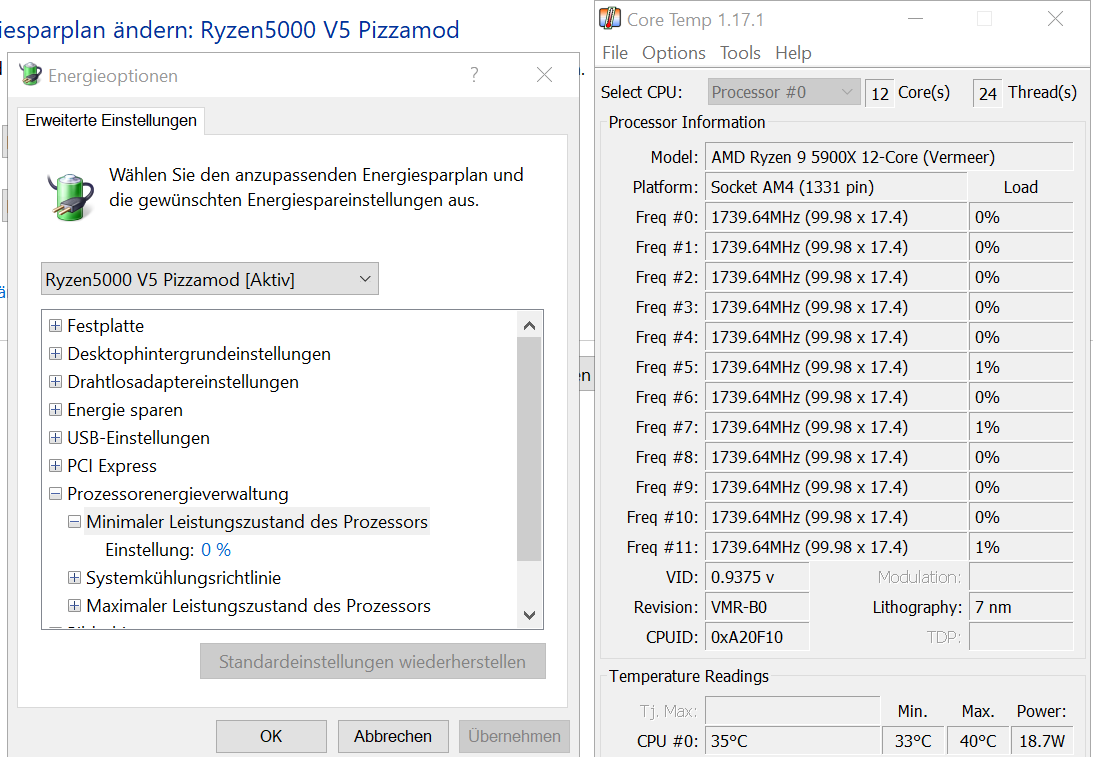

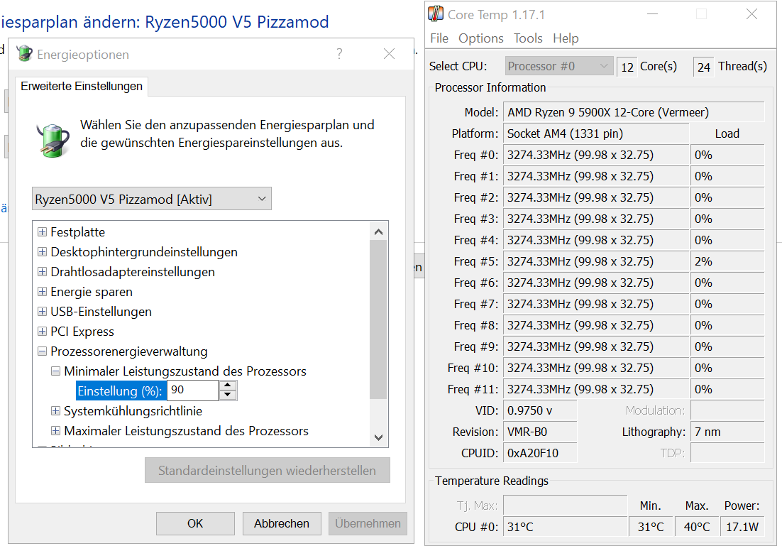

Mir ist aufgefallen, dass der v5 wirklich sehr weit runtertaktet, bis auf 1700 MHz bei mir. Die Spannung (0.9375V) ist aber genau dieselbe, wie auch bei 3.300 MHz. Spart das dann wirklich was? Denn die Reaktionsfreudigkeit des Systems ist schon spürbar geringer, wenn er von so weit unten wieder hochkommt.
Reaktionen: Schrotty74
Die 1700 MHz sind ein Nebeneffekt der Einstellungen. Dran denken, den wirklichen bzw. effektiven Takt mit Ryzen Master oder HWInfo anschauen.
Es ging vorrangig um alles Andere. Den idle Takt kann ich so nicht direkt einstellen.
Ich hab einige Einstellungen sogar extra ähnlich zu Windows Balanced gelassen.
Müsste ich mal schauen ob ich das mit den 3450 MHz hinbekomme ohne etwas anderes in Mitleidenschaft zu ziehen.
@Nero Atreides
So ich habs mal geschwind nachgeschaut. Es ist einfach die minimum Prozessorleistung im Plan.
Also ja die Spannung verändert sich noch, hat aber sehr geringe Auswirkungen. Nicht auf die Watt achten, die ändert sich permanent sehr schnell und sprunghaft.
Also die 1700 MHz kommen einfach durch die Kombination der 0% minimum Leistung die ich von Windows übernommen habe mit meinen Settings für sparen.
Wer mehr Takt im idle möchte kann ja einfach den Wert nach belieben anpassen.
Hier meine Beispiele mit 0 und 60 und 90%
0%
60%
90%
Die 90% kommen noch von Ryzen 3000, da die 3000er bei weniger als 90% die Spannung nicht mehr verringert haben usw.

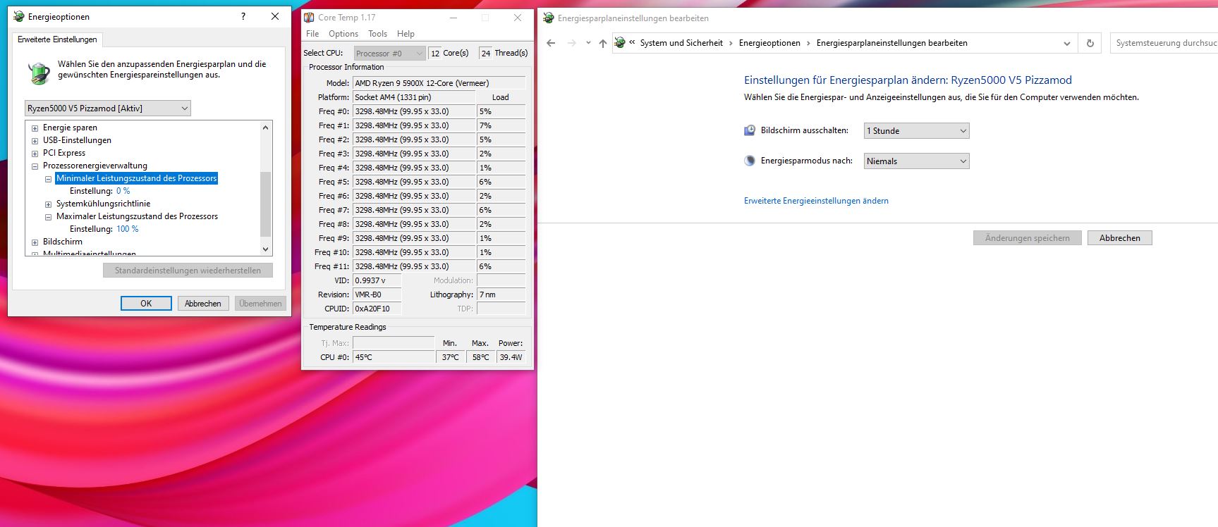

@Pizza! stehe gerade auf dem Schlauch. Mit V5 taktet er bei mir bloß auf 3.300Mhz?!
Dann testen wir mal den Plan 5.1. :)
