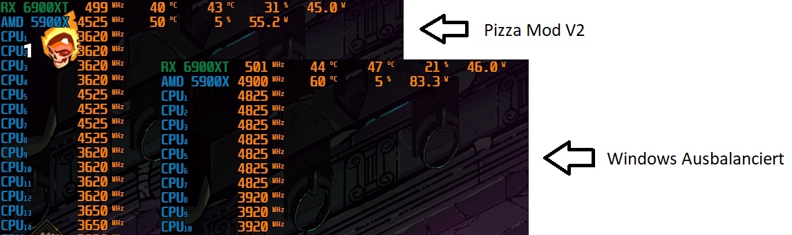

@Pizza!
Für mich macht dein Plan vs Windows ausb. kein unterschied.
Teillasten gleich, meine Benchmarkwerte haben sich auch nicht geändert.

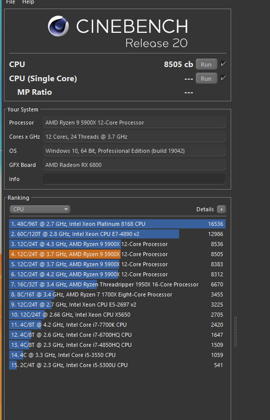

Mit dem Plan hab ich in CB R20: 637 / 8590 Punkte. CPU Z 679 / 9812 (leichte CO Werte, könnte mehr einstellen)
@mcsteph
Hast du irgendwelche bestimmten Settings im Bios gemacht? Dein CB R20 MC Werte von 8812 ist deutlich über durchschnitt.
