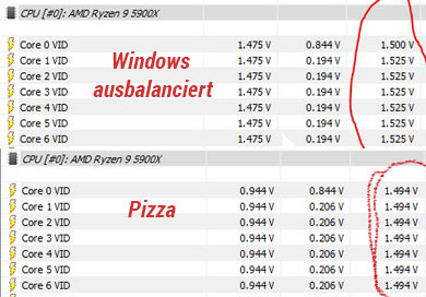

hallo pizza,
ich möchte mich hiermit mal bei dir bedanken, für deinen ryzen-5000-pizza-mod-v4 - energiesparplan.
hatte bei hwinfo (cpu max volts) immer so ca. um die 1.515 und 1.525 volt. (irgenwie konnte ich das problem auch durch die community nicht lösen - soviel spannung????????????).
durch deinen "mod-v4" sind es jetzt 1.494volt. endlich nicht mehr über die 1.5 volt und trotzdem super leistung.
danke nochmals
:daumen:

Danke , kein Problem. So lange alles gut funktioniert bin ich zufrieden 👍
Aber auch die 1,52 V sind kein Problem. Die CPUs sind von AMD so gemacht das auszuhalten.
Wie gesagt, Hauptaufgabe von meinem Plan ist effizienter Zocken bei wenig CPU Last.
Reaktionen: smarty2005
Die nur im Niedrigstlastbereich anliegen, deswegen völlig unkritisch. Gib der CPU mal ne anständige Allcorelast drauf und du wirst sehen, dass dann die Spannung eher bei 1,2 Volt liegt.
