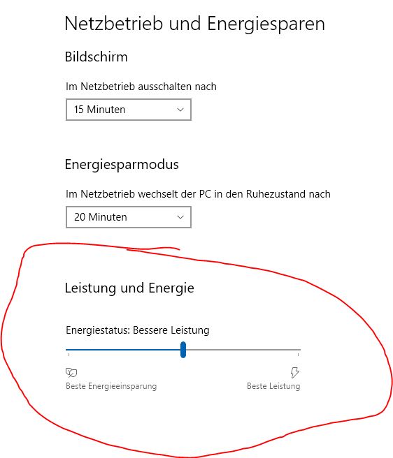

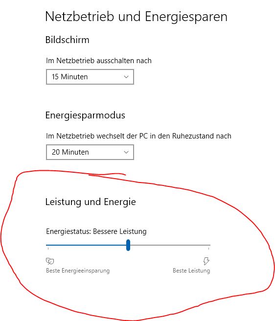

Unter Einstellungen>System>Netzbetrieb und Energiesparen kann man die Leistung der CPU marginal steuern. Man hat die Wahl zwischen bester Energieeinsparung, bessere Leistung und beste Leistung. Bringt letzteres was und wie verhÀlt es sich mit deinem Poweplan V4? ^^
Bei Beste Leistung konnte ich keinen Unterschied sehen.
Beste Einsparung hat ein paar Watt gebracht.
Hab jetzt gerade mal geguckt und kann das ganze nicht mehr finden. Der Regler ist verschwunden :confused_alt:
Pizza! schrieb:
Na der mit beste Einsparung, besser Leistung, beste Leistung. Is wech ...
Also ich habe das neuste Win10 Build drauf und den neuesten Chipsatztreiber 😅 vielleicht solltest du das mal upgraden ^^
pizza, mach ein inplace upgrade und der energie-status-regler ist wieder da.
AnhÀnge
Danke fĂŒr die Idee, ist nicht mehr nötig. Ich hab gerade mal geschaut und es ist wieder aufgetaucht đŸ€Ż
Aber keinen Schimmer warum es plötzlich verschwunden war und nun wieder da ist.
Es hat sich in den letzten Tagen nix geĂ€ndert, kein grĂ¶ĂŸeres Update.
