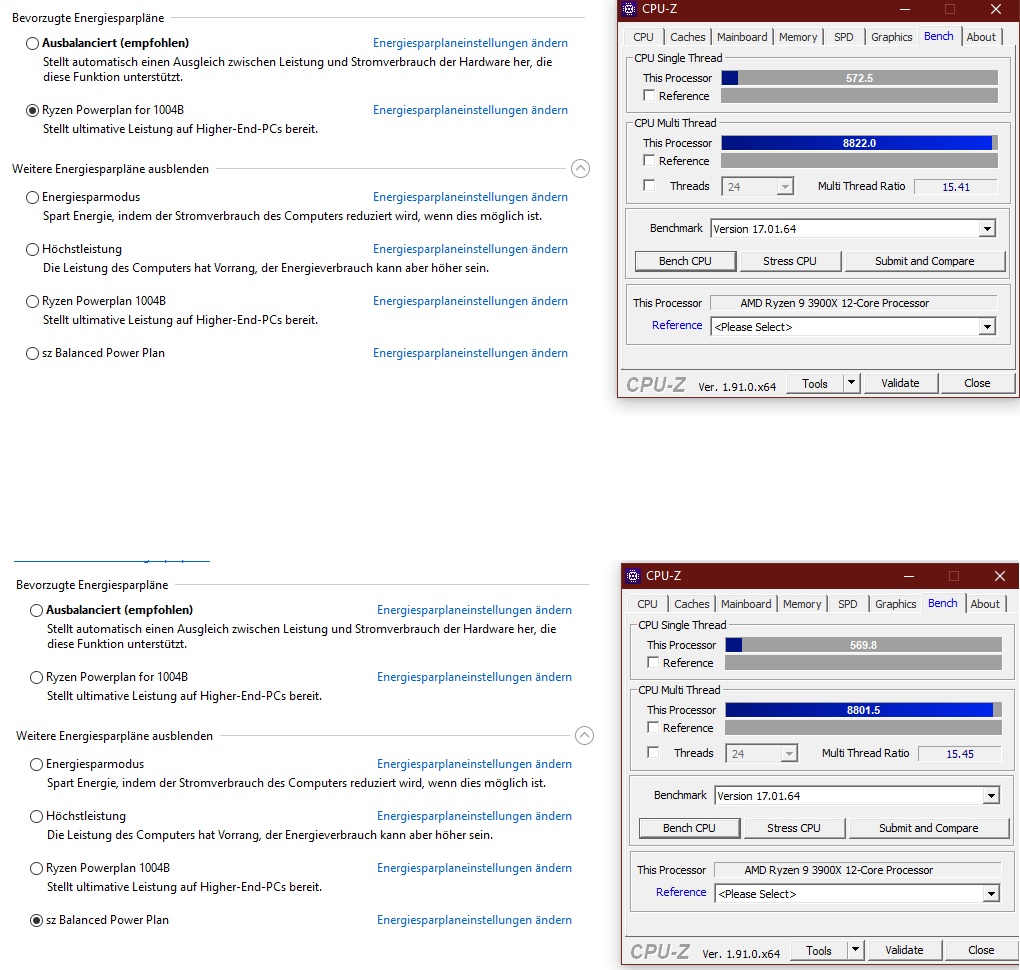

Habe gerade mal den Rechner gestartet, und dann beide nochmals verglichen.
Es scheint, als ob beim letzten kurzen Test noch irgendwas im Hintergrund aktiv gewesen zu sein, deswegen der hohe Verlust an Punkten.
Also Mea Culpa.
Hier mal der direkte vergleich mit einem "kalten" System
Wie ich allerdings bereits sagte, werde ich bei dem von mir bleiben, da er auf meine Bedürfnisse abgestimmt ist. ;)

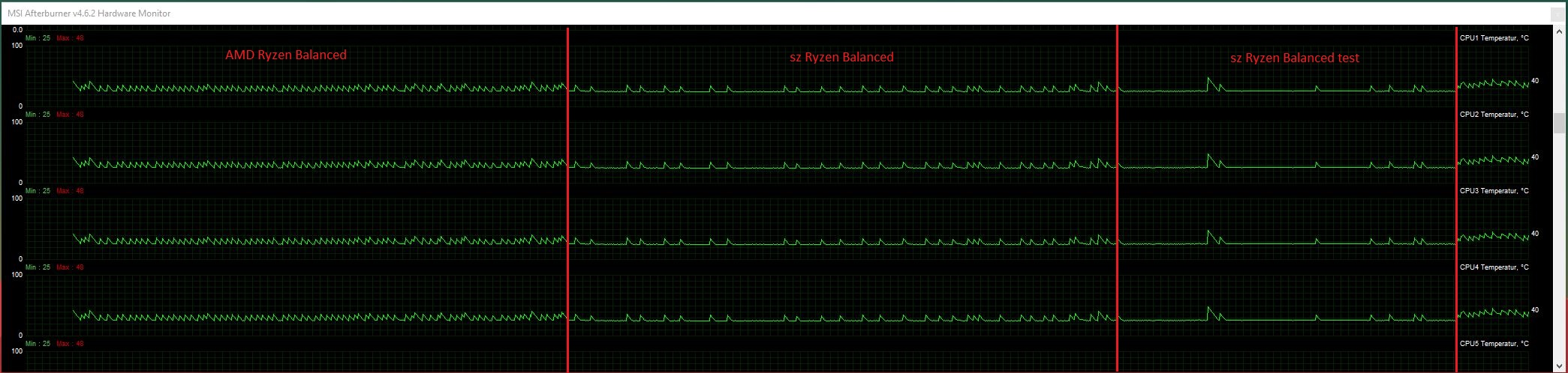

Ich habe nach 15 Minuten start von Windows Afterburner neu gestartet und einfach jeweils ca 10 Minuten die jeweiligen Sparpläne Windows im Leerlauf laufen lassen. Ich hatte keine Fenster offen und Afterburner lief minimiert im Hintergrund. HWiNFO lief auch im Hintergrund und ist für die auf und ab`s der Temperaturen eigentlich auch mitveranwortlich, wenn HWiNFO nicht mit liefe wäre die Temperatur Graph flacher ausgefallen.
Interessant wäre auch wie die Kurve im alltäglichen Gebrauch aussehen würde, dazu müsste man aber immer zur sekunde genau die gleichen Vorgänge applizieren, dazu habe ich aber keine Lust :)
Reaktionen: sz_cb
