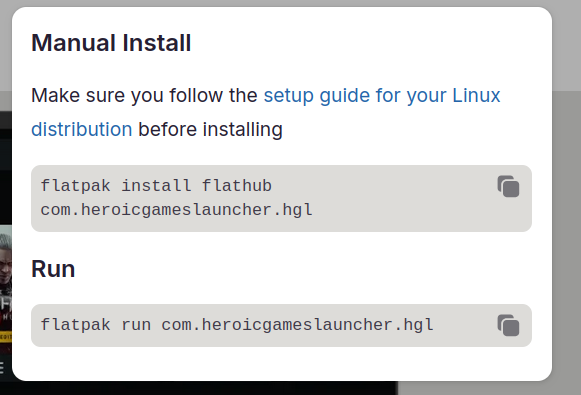

welche Version des Installierens des Heroic Launchers würdet ihr empfehlen:
https://heroicgameslauncher.com/downloads
App-Image oder Flatpak?
Unter "other" direkt den .deb installer. Damit habe ich es getestet.

@sedot und hast du das per Terminal installiert?
oder über die Anwendungsverwaltung?
larska schrieb:
welches Linux hast du?
Ich nutze openSUSE Tumbleweed, sollte keinen Unterschied machen.
larska schrieb:
Und muss ich irgendwelche Berechtigung via flatseal einrichten?
Musste ich nicht. Ausnahme, den Installationsort für die Spiele habe ich verändert und deswegen entsprechend eine zusätzliche Freigabe für heroiclauncher erteilt.
larska schrieb:
(…)hast du das per Terminal installiert?
Ja, mache ich prinzipiell so, auch weil Xfce keine andere Option (bei mir) hat. Sollte jetzt keinen Unterschied in dem Fall machen.
