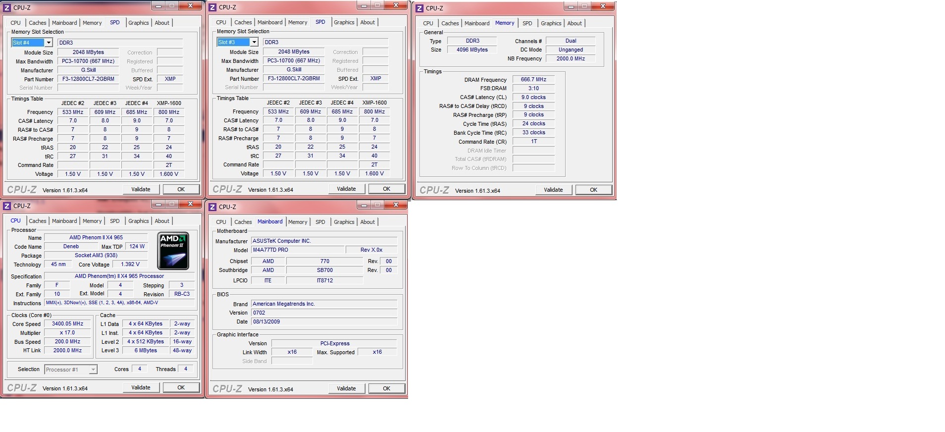

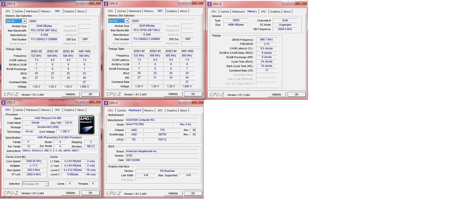

Sooooo bitteschön ;)

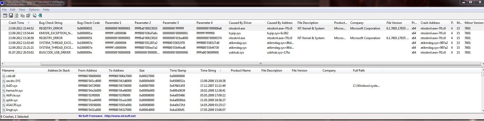

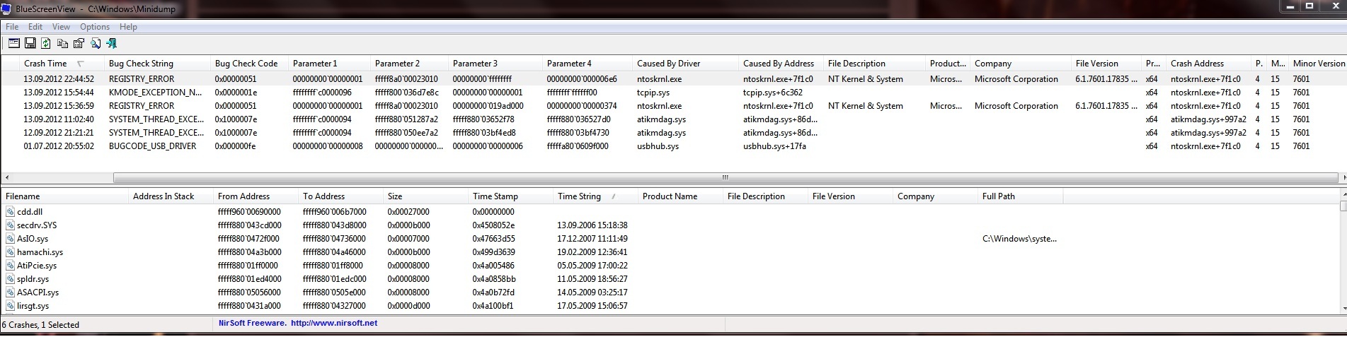

Ich hoffe ich habe das richtige Fotografiert ansonnsten gib mir bitte nochmal eine kurze info wo ich das genau finden kann steck da leider nicht so tief in der Materie wie Du.
Verschiedene Treiberversionen habe ich schon ausprobiert allerdings ohne Erfolg.
Du hast das Richtige fotografiert :)
Viel schlauer bin ich dadurch aber leider nicht geworden, da die verschiedenen Stopfehlercodes kein eindeutiges Bild abgeben.
Ursache könnte demnach (wechselnde Stopfehlercodes) durchaus ein fehlerhaftes Speichermanagement sein (z.B. VRAM), welches durch eine zu hohe Temperatur der Grafikkarte auftritt.
Wenn du einen Ventilator zur Hand hast, lass das Ding mal volle Pulle auf die Grafikkarten laufen (bei geöffneter Seitenwand). Dann können wir zumindest mal die Temperatur als Absturzursache ausschließen.
