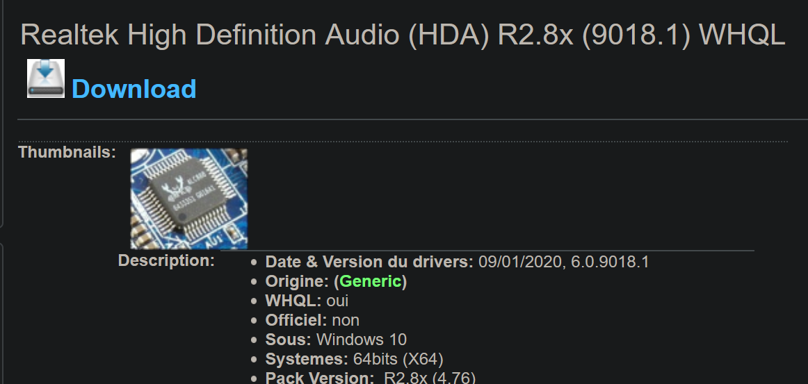

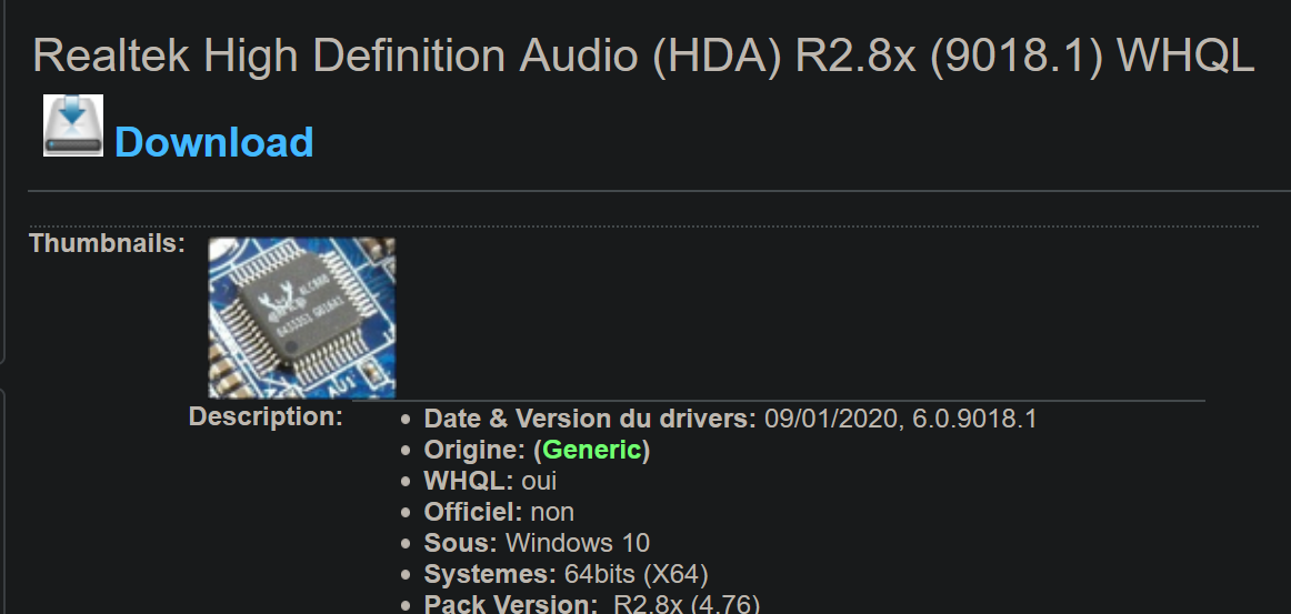

Schildkröte09 schrieb:
Hatte ich doch oben geschrieben! Nicht über die ASUS Seite.
Hier nochmal : https://www.station-drivers.com/ind...tory&Itemid=352&func=fileinfo&id=4642&lang=en
Runterscrollen bis Download in Blau ...
Welche nehme ich da? den Rechts oben? Ist das der aktuellste?
Reaktionen: Nickel
Nein, runterscrollen bis siehe bild ... und dort auf Download ... (Download in BLAU!).
Alles andere sind UAD Treiber ... wobei es die Treiber in UAD und HDA gibt. Und dr HDA ist der richtige mit Realtek Manager.
Reaktionen: Terrier
Habs - Hab auch schon neugestartet, ist alles drauf!

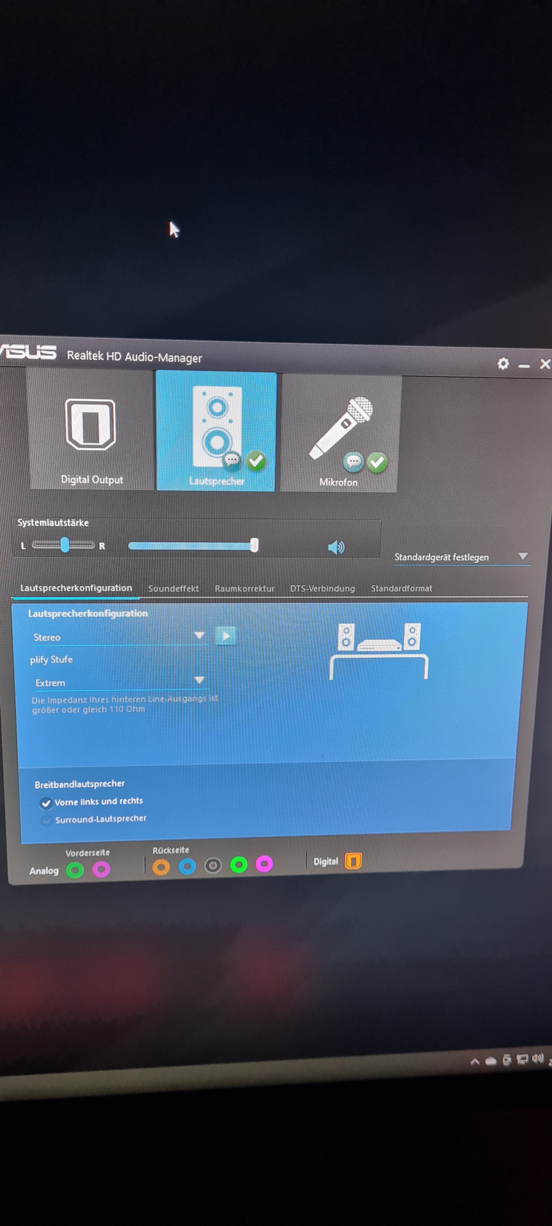

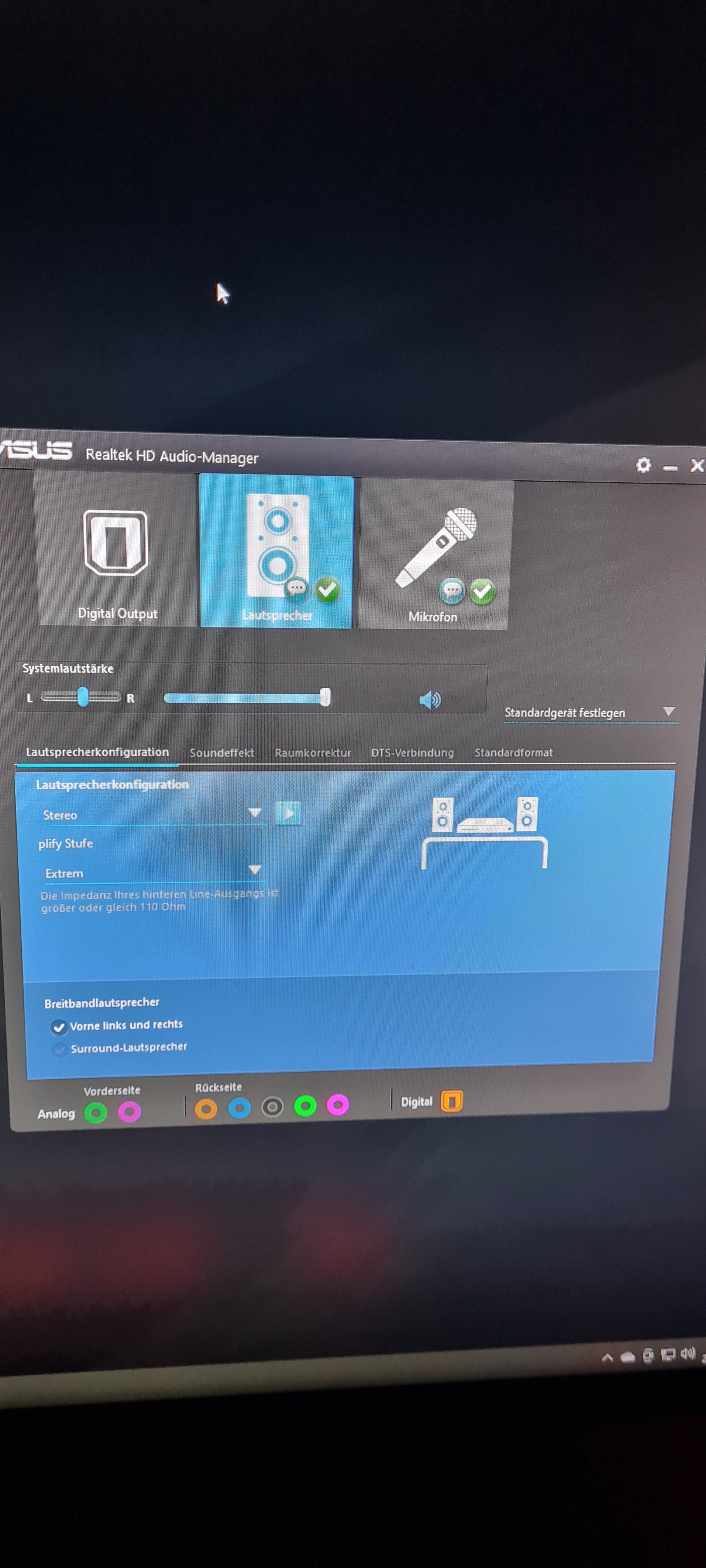

Öffne mal den Realtek Manager und poste mal das Bild bitte ...

Hier!
Kommt noch was an Treiber?
Oder sind das so alle Treiber, die man nach einer sauberen Neuinstallation zuerst installiert? :o
Mit dem Realtek sieht alles gut aus.
