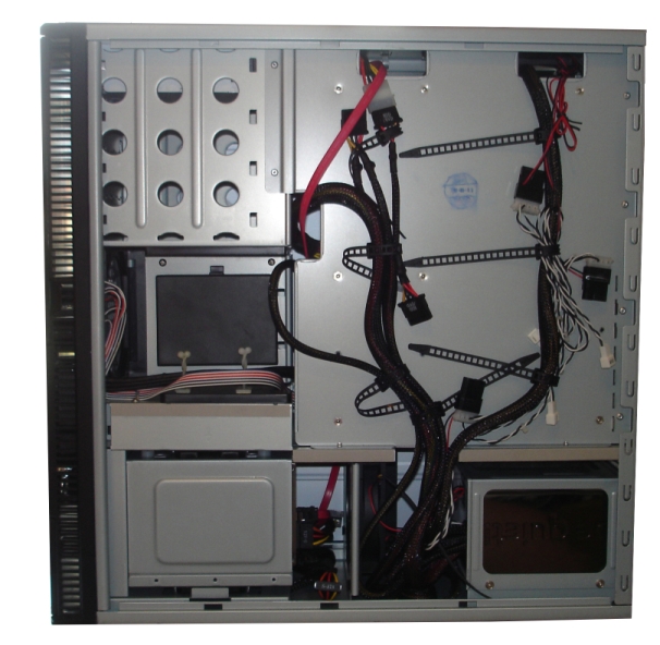

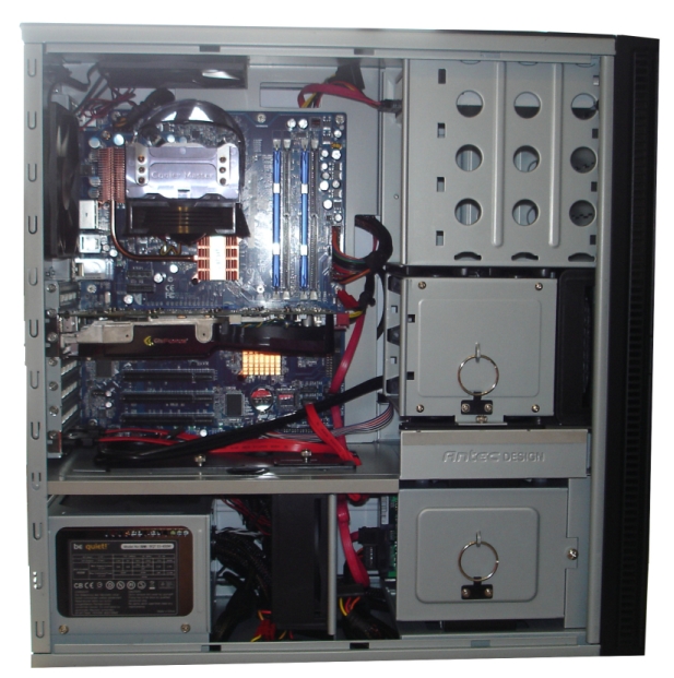

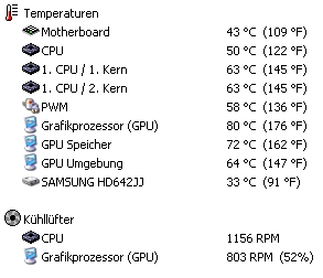

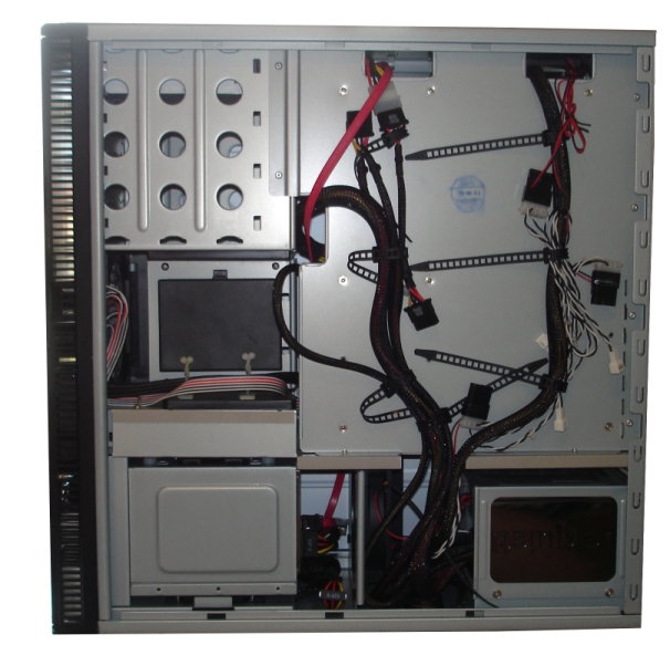

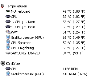

Moin,
ich möchte mal kurz meine Erfahrungen im punkto Lüfter/Temperaturen/Lautstärke mit dem Gehäuse schildern:
- bin mit den drei beigelegten Lüftern sehr zufrieden
- hab alle drei an's NT angeschlossen
- der untere und der obere Lüfter stehen auf "Low" und laufen damit auch immer an
- den hinteren Lüfter musste ich auf "Mid" stellen, weil er auf "Low" nicht anlaufen wollte
- das einzigste was ich ganz leise höre ist der CPU-Lüfter
MfG Shiek
Bilder: (27°C Raumtemp)
