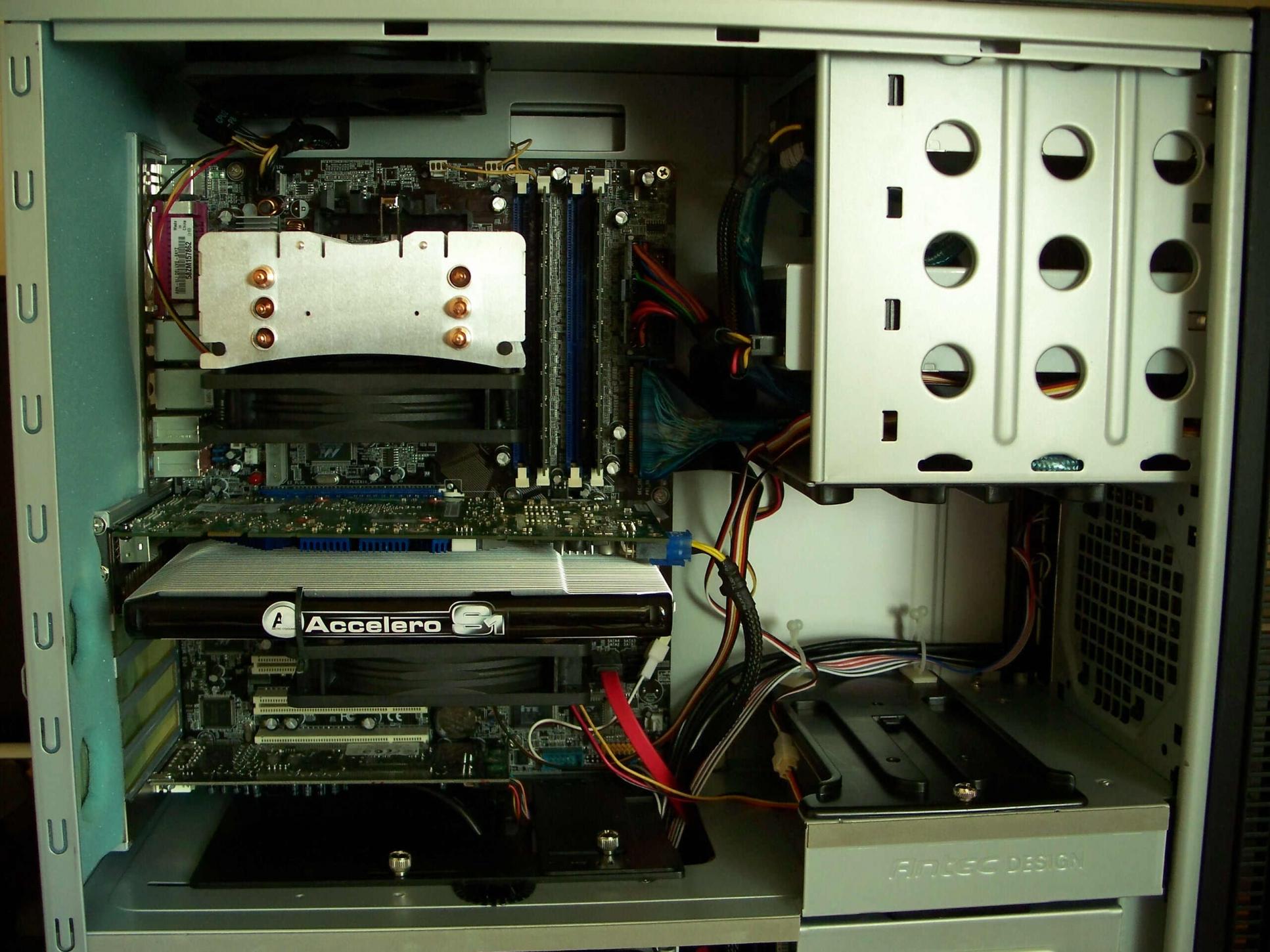

Machs doch so, mit einem Accelero. Bei den Platten hab ich die Temperaturunterschiede auch.
Die eine zeigt bei mir gleich nachdem ich den PC hochgefahren habe 30 C an, obwohl es im Raum 20 C ist. Kein Problem. Wenn du noch das Heck abdichtest, wird der Airflow ja auch noch besser.

So, ich hab mal eben 2 Bilder gemacht zum besseren Verständnis:
So sieht das ganze von der Seite aus
Hab jetzt die Soundkarte über die Graka gesteckt, aber irgendwie zickt die an der Stelle immer etwas rum (Windows deaktiviert die ab und zu einfach mal im Gerätemanager).
Und hier nochmal von hinten
Was muss ich da jetzt alles abdichten? Also das 120MM Lüfterloch, das kleine Loch von dieser Antec Lüftersteuerung, die beiden Löcher für die WaKü. Dann PCI Blenden mit nem "Staubfilter" versehen (Strumpfhose, Fliegengitter etc).
Bleibt noch das Netzteil, muss da irgendwas abgedichtet werden drumherum (also nicht das Gitter vom Netzteil selber, aber da sind ja noch etwas großzügiger bemessene Löcher von Antec).
Man möge die Bildquali entschuldigen, das hab ich mal eben fix mit der Handykamera gemacht. Vielleicht gibt das Seitenbild ja auch Anhaltspunkte für Verbesserungsvorschläge?
