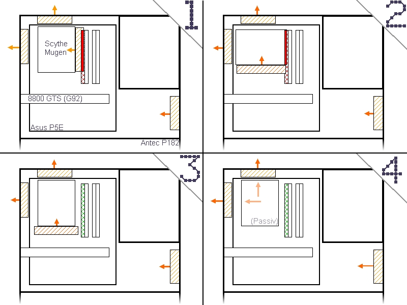

wie baue ich am besten den scyteh mugen ein?
bild 1 zeigt das hier und jetzt, zwar in einem apevia aber das ändert sich die tage.
wie man sieht ist ein ram-steckplatz nicht nutzbar bei riegeln mit kühlung wie ocz reaper.
was meint ihr wie er am besten montiert werden sollte um einen guten kompromiss?

Nummer 3.

zur 3
naja is wohl die einzige möglichkeit, aber irgendwo (scythe-forum itself oder hier) stand das dieser einbau voll doll böse sein soll :eek:

@McGarry
Nr. 1 oder 3, einfach ausprobieren und bei der Lage wo die Temps am Besten sind.
Aber 3 ist sicher die beste Lösung, obwohl aufgrund des Frontlüfters Nr1 auch gut passen würde.
Und zu Montage. Der Kühler hat soweit ich weiß Pushpins und die Montage ist daher Sche.....
Wenn du dir ein Retention Kit holst wirds aber deutlich besser mit dem Halt und so.
Aber da musst du das Mainboard ausbauen.
Das ist eben der absolut einzige Vorteil von Pushpins und deren "einfacher" Montage.
wie schon gesagt habe ich den kram da genau wie auf bild 1 noch in nem anderen case und die tage kommt das p182 und ich muss dann ja eh umbauen, darum die frage.

@Hypocrisy
die temps wären voll doll böse, kA wieso:lol:

vielleicht is das auch nur ein voll doll böses gerücht, aber der luftstrum geht dann ja nur auf eine heatpipe reihe. mal schauen wie es wird..
